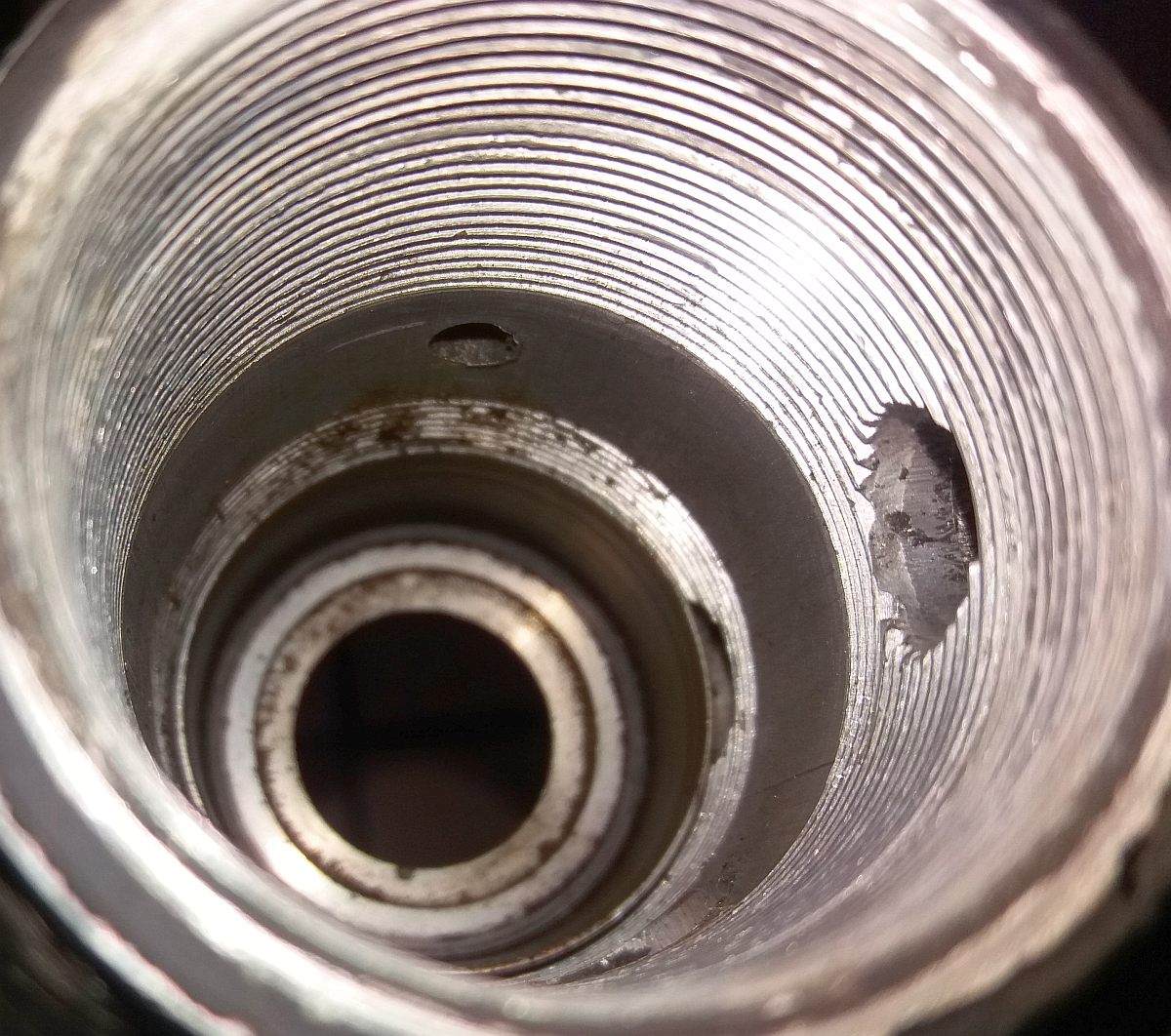

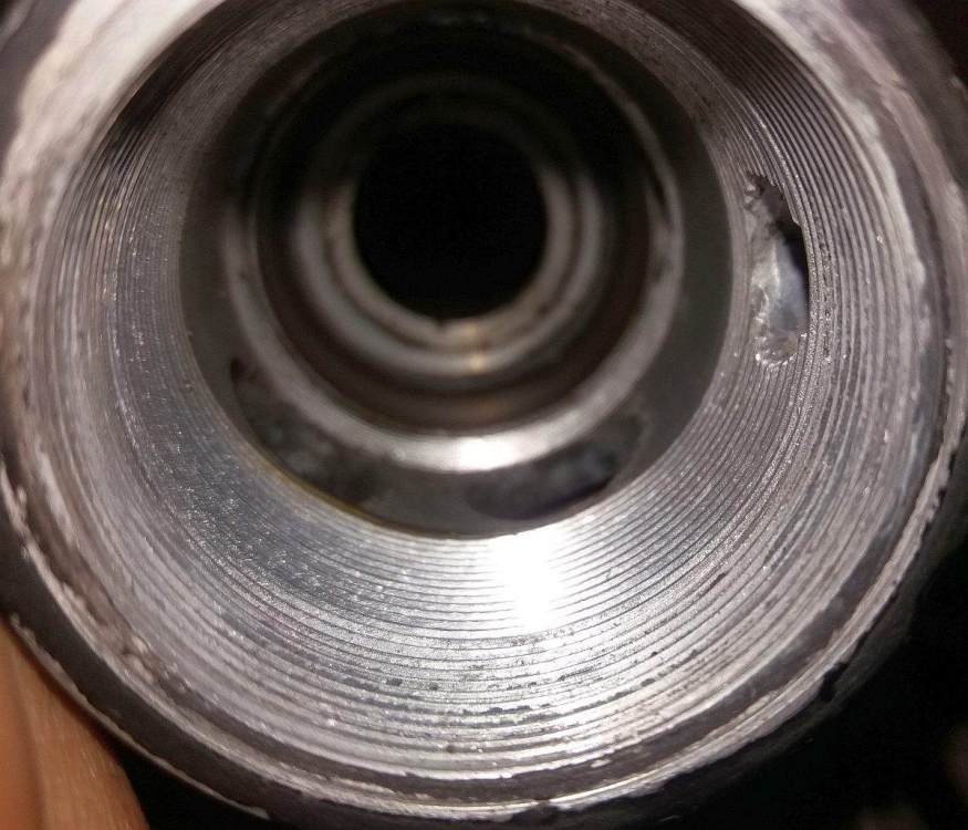

Gość Napisano 14 Maja 2021 Napisano 14 Maja 2021 Niedawno wymieniałem suport w Kross Evado. Założyłem Neco BSA 68 mm na kwadrat. Niestety chyba przy wkręcaniu korpusu pomyliłem sie i na siłę wkręciłem go tak, że był nieco krzywo. Wyszło to przy próbie wkręcenia elementu centrującego z lewej. Tak więc skręciłem jeszcze raz, tym razem oś ustawiła się dobrze, jednak po jakimś czasie suport zaczął strzelać. Wykręciłem dokładnie przeczyściłem gwint, posmarowałem i wkręciłem. Wkreciło się lekko, jednak po kilkudziesięciu km spokojnej jazdy strzały zaczęły powracać. Ale spotkałem po drodze znajomych lubiących szybką jazdę. Pro przejechaniu ok. 20 km szybkim tempem (ok. 30 km/h) strzały zniknęły. Ale obawiam się że znowu powrócą. Podejrzewam, że oba elementy suportu najpierw się poluzował, bo gwint w mufie jest uszkodzony a pod wpływem intensywnego kręcenia korbami dokręciły się. I co teraz? Może wykręcić znowu suport, umyć gwinty rozpuszczalnikiem i przesmarować przed wkręceniem klejem do gwintów? Np. niebieskim o średniej sile? Czytałem na forum poradę że można też posmarować gwint mufy płynnym metalem JB Weld, a potem nasmarować gwint suportu smarem i dokręcić. Wtedy żywica naprawi gwint mufy, a smar umożliwi późniejszy demontaż. Chociaż z drugiej strony ten klej wytrzymuje temperaturę do 316C, więc pewnie podgrzanie mufy palnikiem umożliwiłoby wykręcenie suportu. I co tu zrobić?

kamilmozej Napisano 14 Maja 2021 Napisano 14 Maja 2021 Nawet jeśli gwint z jednej strony mufy jest częściowo uszkodzony, to po prostu ta strona może się luzować z większym przebiegiem kilometrów, i dopiero może zacząć strzelać jak dostanie luzu, ale nie od razu po skręceniu i wejściu na rower.

Gość Napisano 14 Maja 2021 Napisano 14 Maja 2021 No ale po co? Smar i odpowiednia siła dokręcenia. Dowalisz klej, trochę się zapiecze i dopiero będzie problem. Zresztą, nie trzeszczy to zostaw.

Gość Napisano 6 Września 2021 Napisano 6 Września 2021 No i niestety wygląda na to, że suport do wymiany. Zwykłe odkręcanie nawet po nałożeniu długiej przedłużki na klucz nic nie dawało. Pomogło dopiero podgrzanie płomieniem lutownicy gazowej przez ok. 5 minut mufy dookoła. Klej puścił . Teraz zastanawiam się jaki suport załozyc, bo mi sie nie uśmiecha powtarzanie tej operacji co 2 kkm

Gość Napisano 6 Września 2021 Napisano 6 Września 2021 No ale co, nie ma tam gwintu zupełnie, suport kręci się luźno czy co?
Gość Napisano 6 Września 2021 Napisano 6 Września 2021 Ja tu nie widze nic szczególnego. Odpowiedz na moje pytania powyżej.
Gość Napisano 6 Września 2021 Napisano 6 Września 2021 No nie, wkręcałem jeszcze ten stary i pod koniec idzie bardzo ciężko, mimo że jeszcze z 1mm mógłby wejść w mufę . Nie próbowałem na siłe, bo się boje zerwać gwint
