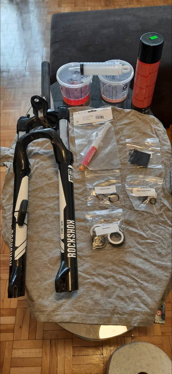

Witam. Przymierzam się do pierwszego serwisu amortyzatora w moim rowerze. Chciałbym kupić kompletny zestaw serwisowy (wszystkie uszczelniacze, oringi itp), tylko nie bardzo wiem jak się do tego zabrać. Dostępnych  jest wiele różnych kompletów, jednak nie są opisane jednoznacznie. Chciałbym prosić o podesłanie jakichś linków z zestawami które na 100będą pasować do mojego amortyzatora ( rockshox xc30 tk coil), oraz o informację jaki olej i ile tego oleju. Z góry dziękuję

Jaki rodzaj i ilość masz w dokumentacji Rock Shox. Wystarczy wejść na stronę i ściągnąć odpowiedni dokument.
Jeżeli chodzi o zestaw serwisowy, to najszybciej chyba użyć aplikacji Trailhead. Wpisujesz nr seryjny i będziesz miał podany zestaw serwisowy.

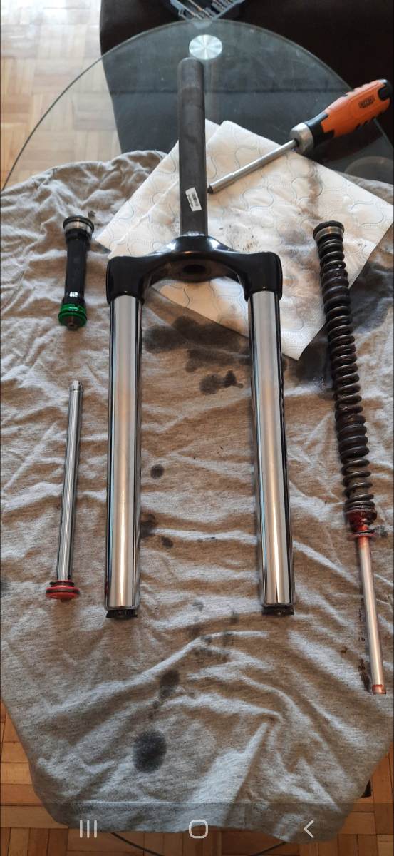

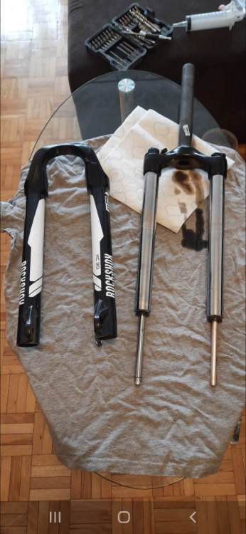

Serwis zrobiony. Straszyliście, ze amor nie będzie się nadawał, a w sumie wszystko wyglądało względnie dobrze. Było czysto, olej miał troche czarnego osadu, smar był czysty. Jedna rzecz, która mnie zdziwiła, to że pod uszczelniaczami kurzowymi, nie było tych gąbek, które miałem zestawie. Wszystko wyczyszczone, poskładane na nowych częściach, zalany świeży olej, świeży smar. Działa jak nowy :)
