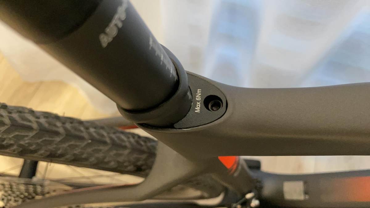

Hej, mam problem, odkręcam śrubę widoczną na zdjęciu i sztyca nie chce ruszyć sięnawet o milimetr, dodam, że rower jest nowy, dzisiaj odebrany. Czy to oznacza, że ktoś go uszkodził na etapie montażu ?
Odkręć, poruszaj, musi puścić. Dodatkowo sztyca powinna być posmarowana pastą-smarem, który giant dodaje do nowych rowerów, co może też trochę utrudniać regulacje sztycy.
Mam to samo w TCR. Odkręć śrubę (ale nie całkiem), poruszaj trochę sztycą na boki, możesz lekko popukać w siodło od spodu, klin powinien się nieco poluzować, wtedy spróbuj go wyciągnąć kawałek do góry. Jak Ci się uda wysunąć klin na kilka milimetrów, to sztyca powinna już wyjść bez problemu. Możesz też spróbować wepchnąć lekko śrubę po jej odkręceniu, w ten sposób też może udać się poluzować klin. Oczywiście wszystko z wyczuciem, bez walenia młotkiem! ;)
Przy ponownym skręcaniu koniecznie użyj klucza dynamometrycznego. To jest takie rozwiązanie, że przy zbyt mocnym dokręceniu łatwo: 1) zmiażdzyć szycę; 2) rozsadzić końcówkę rury podsiodłowej.
