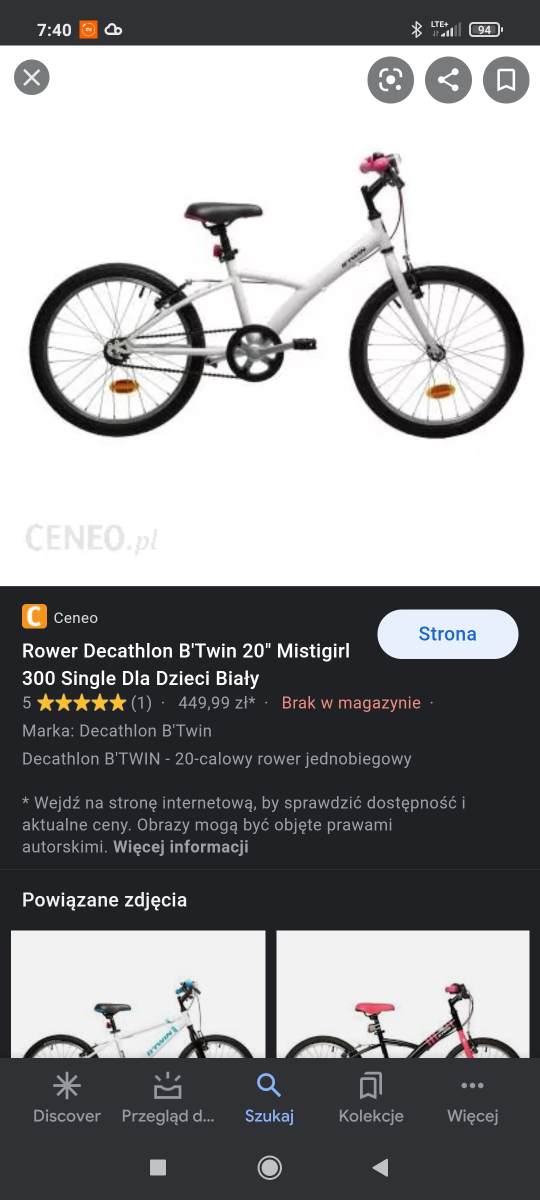

Noszę się z zamiarem dołożenia przerzutki w rowerze mojej córki, jest to rowerek 20cali z Decathlonu. Wiem, że ekonomicznie to nie ma sensu, bo lepiej kupić już z przerzutkami, ale córka się nie chce rozstać z obecnym rowerem i kategorycznie nie chce jego zmiany, woli się męczyć. Zgoda jest jedynie na modyfikację. :)
Ja  zabardzo nie znam się na kompatybilności sprzętu itp, czy moglibyście pomóc mi w oszacowaniu czy jest to u niej do zrobienia, i podlinkować pasujący do siebie sprzęt ?

Na upartego pewnie się da...
Koło pod wołnobieg https://allegro.pl/oferta/kolo-tyl-20-stozek-nakretki-100148-czarne-9732506260
Wolnobieg https://allegro.pl/oferta/sunrace-mfm2a-6-rz-mtb-14-28t-wolnobieg-do-shimano-9632311317
Łańcuch, najtańszy https://allegro.pl/oferta/lancuch-prox-ybn-s20-5-6rz-116ogn-brazowy-pin-7797324579
Manetka (ma być na tyle rzędów co wolnobieg), Revo https://allegro.pl/oferta/manetka-shimano-sl-rs35-prawa-6-rzedowa-revoshift-9986664004 lub na palec https://allegro.pl/oferta/dzwignia-przerzutki-shimano-sl-tx30-prawa-6rz-10224431364
Przerzutka na hak z możliwe najkrótszym wóżkiem na 6/7/8 biegów https://allegro.pl/oferta/przerzutka-tylna-sunrace-do-shimano-6-7-rz-na-hak-8299479706
Pancerz przerzutkowy, linka. Pancerz ma być na całej długości, bo oporów na ramie pewnie nie ma zamontowanych. No i trzeba wymyślić jak puścić ten pancerz żeby za nić nie haczyl i nie stawiał dużego oporu. Narzedzia, co najmniej rozkuwacz do łańcucha.
