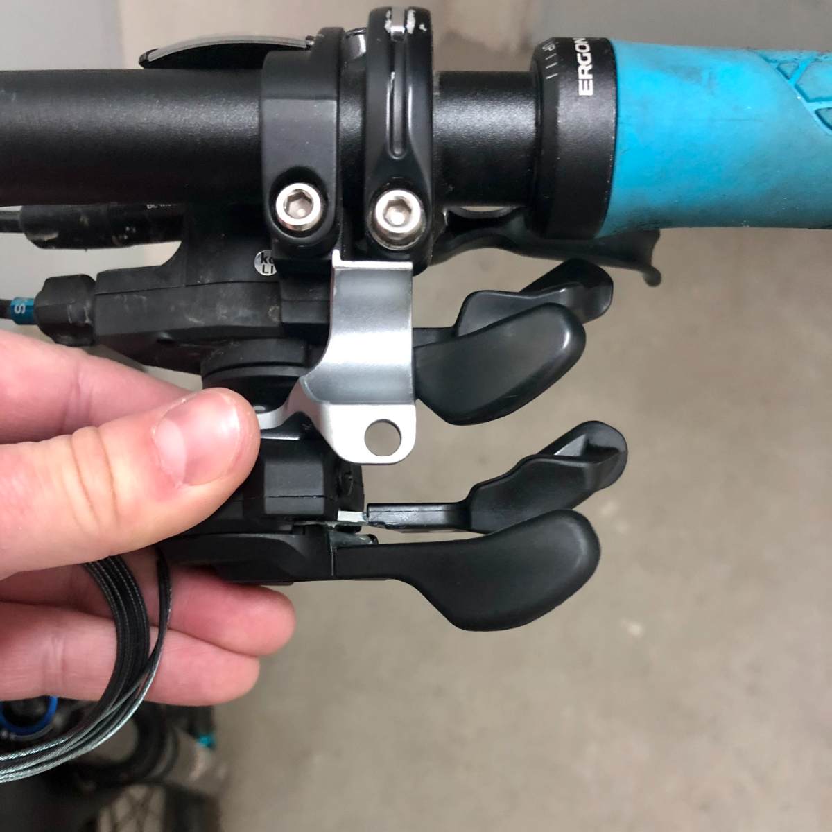

Jak to jest z zakresem regulacji lewo-prawo w I-Spec vs. obejma, tzn. czy w przypadku obejmy można przerzutkę przysunąć tak samo blisko palców jak przy I-Spec, czy może I-Spec umozliwia bliższe przysunięcie? Sprawa istotna bo dla osoby o krótkich palcach.
Obecnie mam manetki na obejmę ale w domu leży i czeka na założenie manetka z I-spec (tyle, że i-spec II - względem EV to różnica 2 mm możliwości przesunięcia). Jak chcesz to wieczorem mogę wrzucić zdjęcie z przyłożoną (wiadomo - tak mniej więcej) manetką z I-spec II by porównać jak to wygląda.
Oj, to byś mi fantastycznie pomógł. Niby taka prosta sprawa a właśnie zdjęć nie mogłem nigdzie znaleźć!
Wygląda na to, że maksymalnie przesunięta do chwytów manetka I-spec daje dokładnie taką samą odległość cyngli jak zwykła na obejmę i można jedynie przesuwać w stronę mostka wiec czy weźmiesz na obejmę czy i-spec to nie ma to żadnej różnicy jeśli chodzi ci o przesuwanie w stronę chwytów.
Ja mam na obejmę jakieś 2 mm odsunięte od obejmy hamulca dlatego ustawiłem mocowanie i-spec tak by było tak samo i jest niemalże co do milimetra odległość cyngli taka sama ( na zdjęciu dolne mogą się wydawać nieco dalej w stronę chwytów ale to perspektywa). Tylko zaznaczam, że to I-spec II - może w EV coś zmienili.
