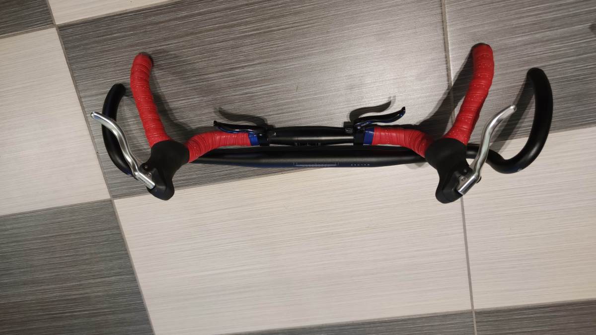

Fotki:
Ritchey Beacon vs Genetic Digest (ta w owijce)
Genetic Digest
Ritchey Beacon
beacon4.thumb.jpg.8e375db18b118d1d9650f797a3c701b3.jpgbeacon6.thumb.jpg.816f68c5500eab890f026234fdadf071.jpg
Przepraszam za brak zdjęć Ritchey VentureMax, ale recenzję zdecydowałem się popełnić po tym jak już ją zdemontowałem ... pozatym ciemno było.
