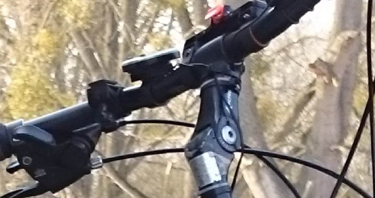

youmound Napisano 25 Stycznia 2021 Napisano 25 Stycznia 2021 Posiadam mostek do kierownicy Kross - dla roweru Kross Trans Pacific 2014: KROSS (Aluminium, regulowany, 25,4mm) - opis z katalogu produktu; na szczęście jestem mądry i sobie go zapisałem przed kupnem roweru Czy mogę podmienić go na https://www.goride.pl/mostki/kross-as-828-115mm-mostek-regulowany ... ? Będzie działać? bo tu jest jakiś ahead. A w opisie nie..
seraph Napisano 25 Stycznia 2021 Napisano 25 Stycznia 2021 Nie będzie pasował. Potrzebujesz mostka wpuszczanego o średnicy rury 25,4 mm np. takiego. No i nie musi być Kross. Ewentualnie możesz zamontować zwykły mostek A-head, ale wtedy musisz mieć adapter.
youmound Napisano 25 Stycznia 2021 Autor Napisano 25 Stycznia 2021 Średnica rury sterowej: 1 1/8" 1" Skąd mam wiedzieć jaka? niektóre modele nie mają podane jak np: https://www.goride.pl/mostki/kaiwei-mostek-regulowany-25-4mm-wpuszczany?from=listing&campaign-id=20 to też będzie pasować? I właśnie. Mocowanie tego mostka, tej rury oznacza integrację w stery??
seraph Napisano 25 Stycznia 2021 Napisano 25 Stycznia 2021 Ten akurat nie ma podanej średnicy wpuszczanego odcinka rury, więc trzeba by dopytać - jak dla Ciebie ma być 25,4 mm czyli 1 cal. U Ciebie wymiana mostka nie oznacza ingerencji w stery. Podobnie jak podniesienie kierownicy.
