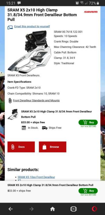

Bartek0801 Napisano 24 Stycznia 2021 Autor Napisano 24 Stycznia 2021 Przerzutka to Shimano SLX, Shadow Plus, SGS cage, 10-speed. Myślę że powinna dać radę. Z kolei przednia to SRAM X5, high-clamp 34.9mm, 2x10. Wydaje mi się że też powinno działać. Na pewno trzeba będzie podnieść ją i wyregulować.
Mod Team bogus Napisano 24 Stycznia 2021 Mod Team Napisano 24 Stycznia 2021 Sprawdź jaką różnicę zębów obsługuje przednia zębatka i jaki może być największy blat korby. Tył będzie ok.
Bartek0801 Napisano 24 Stycznia 2021 Autor Napisano 24 Stycznia 2021 42 zęby z tego co rozumiem. Czyli będzie ok. Dziękuję bardzo za szybką i sprawną pomoc.
Mod Team bogus Napisano 24 Stycznia 2021 Mod Team Napisano 24 Stycznia 2021 42 to maksimum, pytanie jeszcze jaka jest zalecana różnica pomiędzy największą a najmniejszą zębatką korby. Niestety nigdzie takiej informacji nie mogę znaleźć. Pozostaje spróbować i ewentualnie zmienić przerzutkę jeśli coś będzie nie tak jak należy. Chyba, że ktoś jest w stanie potwierdzić działanie Sram X-5 z korbą o podanych zębatkach.
