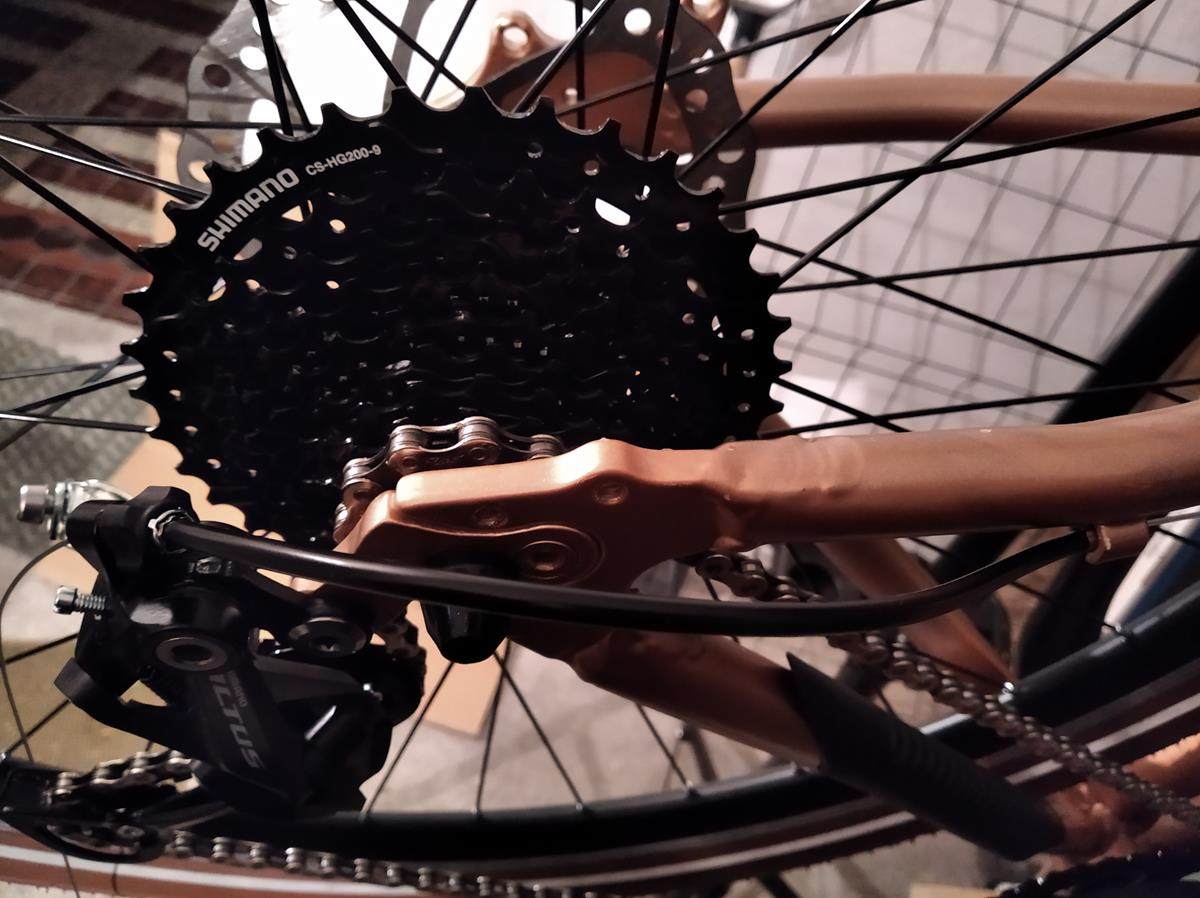

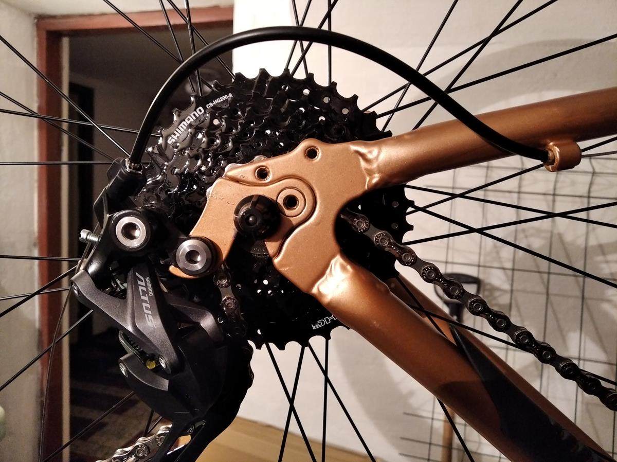

Mortyr01 Napisano 1 Stycznia 2021 Napisano 1 Stycznia 2021 W każdym rowerze zauważyłem pętle na pancerzu tylnej przerzutki. Próbowałem utworzyć taką samą przy założeniu nowej przerzutki (Altus shadow 9), ale śruba baryłkowa w tej przerzutce jest w innym miejscu i nie udało mi się wykonać porządnej pętli. Dodaję fotki. Czy taki kąt zagięcia pancerza jest poprawny? (nie złamie linki i zapewni dobrą pracę?)
TheJW Napisano 1 Stycznia 2021 Napisano 1 Stycznia 2021 Jeśli to możliwe, dałbym minimalnie krótszy, żeby nie był tak wygięty przy śrubie regulacyjnej, ale generalnie nie ma tragedii. Wygląda na bardzo sztywny, więc może być trudno go lepiej ułożyć.
elh Napisano 2 Stycznia 2021 Napisano 2 Stycznia 2021 A da się go porządnie formować? W sensie czy zachowuje swój kształt? Na zdjęciu wygląda dość grubo i elastycznie. Może dorwałeś pancerz hamulca a nie przerzutki.
Mortyr01 Napisano 2 Stycznia 2021 Autor Napisano 2 Stycznia 2021 Dziękuję za odpowiedzi. Kupiłem pancerze Prox zarówno hamulcowe jak i przerzutkowe. Oczywiście użyłem tych cieńszych do przerzutki, ale i tak są bardzo sztywne i trudno je ciąć.
elh Napisano 2 Stycznia 2021 Napisano 2 Stycznia 2021 Możesz też ocenić inne końcówki pancerza - ta przy śrubie regulacyjnej wygląda jakby miała dość sporo luzu. Bywają szersze i węższe do tych samych średnić przewodów.
