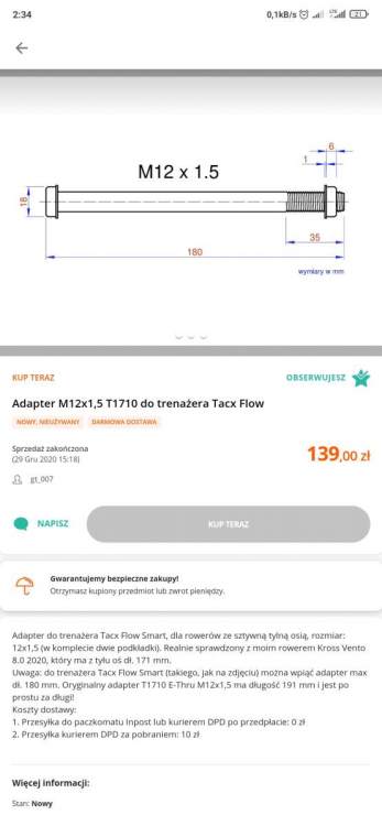

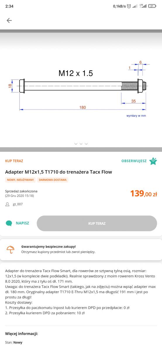

Maryn Napisano 30 Grudnia 2020 Autor Napisano 30 Grudnia 2020 Patrząc na wymiary osi https://photos.app.goo.gl/iSPBGvuWoJmDSQZt7 To moim zdaniem T1710 . Gwint zmierzyłem suwmiarką i wychodzi, że jest 1.5. Bedzie okej ;)?
hi_im_krzysiu Napisano 31 Grudnia 2020 Napisano 31 Grudnia 2020 będzie ok, też jest w etapie kombinowania takiego dla siebie i cena oryginalnego to jakiś żart, ponadto podobno jest za długi
Gość Napisano 2 Stycznia 2021 Napisano 2 Stycznia 2021 Ostatnio przerabiałem temat do Tacx Flow Smart, kupiłem oryginalną oś od Tacx, wychodzi poza ramę (w przeciwieństwie do standardowych osi) na tym montujesz końcówkę trzymaną przez trenażer natomiast może być problem z ocieraniem tarczy hamulcowej (bo i oś przechodzi przez całość a nie kończy dociskiem regulując położenie tarczy w hamulcu) ale to pewnie ogarniesz, niemniej w Tacx Flow trzeba zrobić małą "modyfikację", może być konieczne "wybicie" wciśniętego niebieskiego elementu, który blokuje wkręt metalowej śruby trzymającej rower tak, aby dało się ją dalej wkręcić. To nie to, że jest za długa, po prostu ta mała modyfikacja odblokowuje dłuższe osie.
