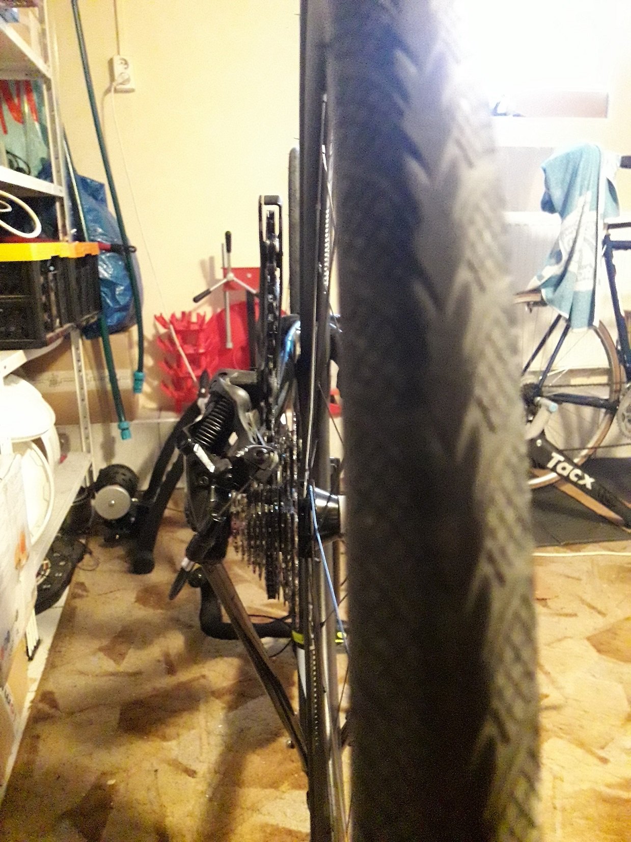

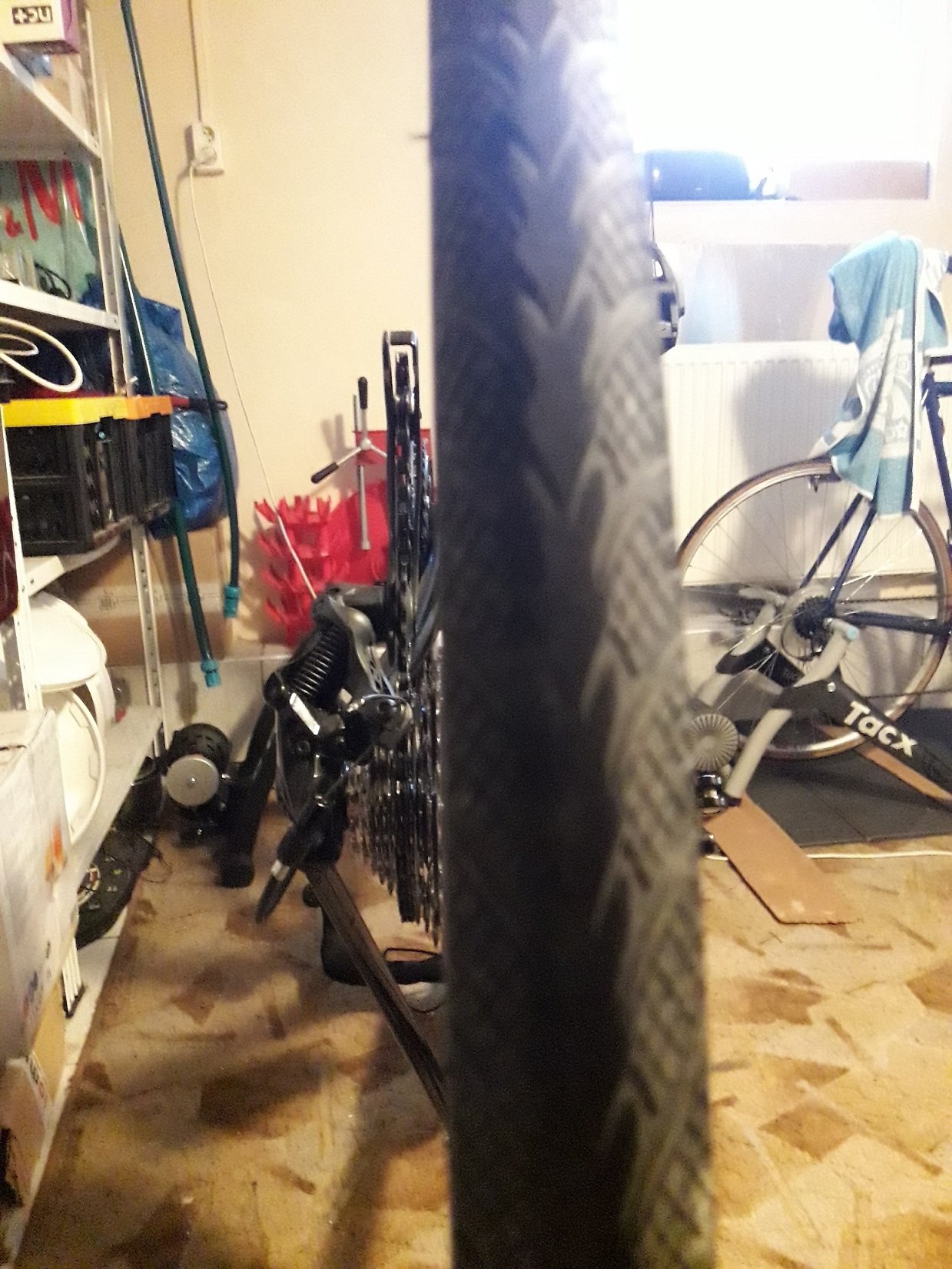

Gość Napisano 5 Października 2020 Napisano 5 Października 2020 Próbowałeś regulować odległość kółka przerzutki od kasety? A to że wcześniej było ok, a teraz nie jest, dość mocno wskazuje właśnie na jakieś uszkodzenie mechaniczne. Uwierz mi, że naprawdę niewiele trzeba żeby skrzywić hak lub przerzutkę. Ja w MTB miałem krzywy hak i przerzutkę. Niby wszystko działało, ale biegi zmieniły się "ospale" lub wbijały się dość mocno i tak na przemian. Dla świętego spokoju możesz też zmienić linkę. Może się gdzieś postrzępiła lub o coś haczy. Przy okazji przy montażu nowej, sprawdzisz czy pancerz nie ma jakiś "ciasnych" miejsc gdzie linka mogłaby się blokować. Ja w ten sposób przypadkiem odkryłem dlaczego moja przerzutka tak beznadziejnie zbija biegi. Okazało się że za mocno dokręciłem uchwyt pancerza, który blokował linkę i uniemożliwiał powrót przerzutki. Wrzuć zdjęcie haka i przerzutki od tyłu roweru, tak żeby było w linii z osią ramy.
Gość Napisano 5 Października 2020 Napisano 5 Października 2020 Może to kwestia zdjęcia, lub tego że łańcuch lekko naciąga przerzutkę, ale ja mam wrażenie że coś jest krzywo.
Jot Napisano 5 Października 2020 Autor Napisano 5 Października 2020 No jak się przyjrzałem, to kółko jest faktycznie minimalne przechylone od osi, ale być może tak ma być? Czy powinno być idealnie równolegle? Dodam, że rower był niedawno w serwisie z innego powodu i może tam mu coś zrobili.
Gość Napisano 5 Października 2020 Napisano 5 Października 2020 Ciężko powiedzieć. Łańcuch też trochę naciąga przerzutkę, przez co może być odchylona. Natomiast fakt że działało a nie działa, daje do myślenia. Hak czy przerzutkę bardzo łatwo skrzywić, dużo też zależy od samej budowy haka. W moim Kross do MTB hak wygląda jak kawał solidnego metalu. W Accent znowu haki były takie filigranowe, że w MTB chyba co rok wkładałem nowy, bo pod koniec sezonu wiecznie coś było nie tak. Jeżeli to jest jakiś popularny wzór haka, to może warto kupić nowy. Cena to 20/30 zł a wymienisz go sam. No chyba że jest to jakiś dedykowany wymysł, wtedy zaczyna robić się smutno i nie ma co wymieniać "na próbę".
