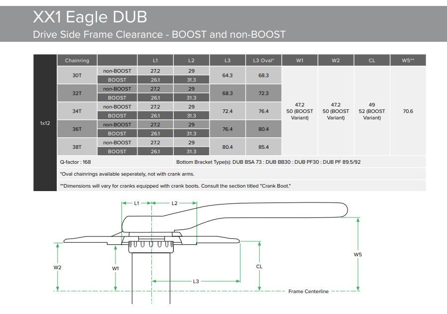

Hardcore90 Napisano 1 Października 2020 Napisano 1 Października 2020 Witam Mam pewną zagwozdkę. Są dwie pełne grupy XX1 AXS: 1: 00.7918.079.001 - SRAM AM XX1 EAGLE AXS DUB 175 GROUPSET 2: 00.7918.079.003 - SRAM AM XX1 EAGLE AXS DUB 175 BOOST GROUPSET Wiem, że różnica jest tylko w korbie. Co oznacza model BOOST ? Czy to odległość koronki/zębatki korby od dolnych widełków ramy ? Czy to oznacza ze model BOOST będzie pasować tylko z ramami w standardzie boost 148 a model non-boost będzie pasował tylko z ramami non-boost ? Znalazłem jeszcze coś takiego: Może ktoś to bardziej ogarnia niż ja i mi łopatologicznie wyjaśni ?
Mod Team bogus Napisano 1 Października 2020 Mod Team Napisano 1 Października 2020 Wersja boost ma korbę do ram z osią boost 148 mm. W przypadku Sram to różnica tylko w zębatce - do osi boost ma offset czyli przesunięcie o 3 mm, wersje bez boost mają offset 6 mm. To cała różnica. Zazwyczaj korbę z zębatką nie boost założysz do boost i odwrotnie, ale linia łańcucha będzie nieprawidłowa.
Hardcore90 Napisano 1 Października 2020 Autor Napisano 1 Października 2020 No teraz zostało mi wyjaśnione No to generalnie potrzeba wersje boost dla roweru z boostem aby napęd prawidłowo działał. Dzięki.
Mod Team bogus Napisano 1 Października 2020 Mod Team Napisano 1 Października 2020 Dokładnie tak. Aczkolwiek w przypadku jakiejś okazji może być non-boost plus zmiana zębatki.
Hardcore90 Napisano 1 Października 2020 Autor Napisano 1 Października 2020 Tutaj raczej wejdzie pełna grupa xx1 axs (ostatecznie x01), ma to działać jak najbardziej perfekcyjnie, rower będzie z boostem148.
