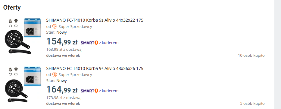

SoloTM Napisano 18 Września 2020 Napisano 18 Września 2020 + suport 121x68 lub 73 ( zalezy jaka mufa ) - ok 50 pln lub https://allegro.pl/oferta/shimano-fc-t4060-korba-9s-alivio-44x32x22-175-cz-8533903698 + suport ok. 60 pln ( w tej samej cenie 48/36/26 - zalezy co potrzebujesz ) Jeśli 48/36/26 to możesz rozważyć to : https://allegro.pl/oferta/korba-suport-shimano-alivio-fc-m4060-170mm-9s-9487181226 jest węższa ( rozstaw ramion o 5 mm ) niestety taniej nie bedzie, shimano z ost kilku miesiecy poszło ostro w górę. A te 2 korby to i tak stare ceny jeszcze.
Jendrych3 Napisano 19 Września 2020 Autor Napisano 19 Września 2020 10 godzin temu, Mihau_ napisał: Pytanie tylko czy potrzebujesz aż tak dużego blatu jak 48t, który teraz masz Myśle że nie potrzebuje, wolałby 44x32x22 FC-T4060 tylko ta ma o 5 mm dłuższe ramię czy to ma jakieś znaczenie ? rozumiem że te korby bez problemu będą działać z całą resztą? Dzięki za zainteresowanie
Mihau_ Napisano 19 Września 2020 Napisano 19 Września 2020 Teraz, Jendrych3 napisał: tylko ta ma o 5 mm dłuższe ramię czy to ma jakieś znaczenie ? rozumiem że te korby bez problemu będą działać z całą resztą? 1. Generalnie ma znaczenie, z grubsza wyższy człowiek = dłuższa korba. BTW jeśli jeździsz trekkingiem (czyli zapewne "mało sportowo") to różnicy nie odczujesz 2. Będzie działać
