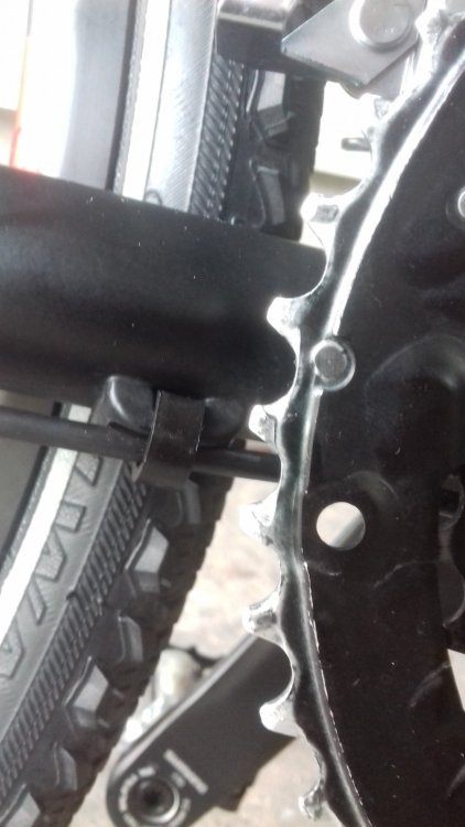

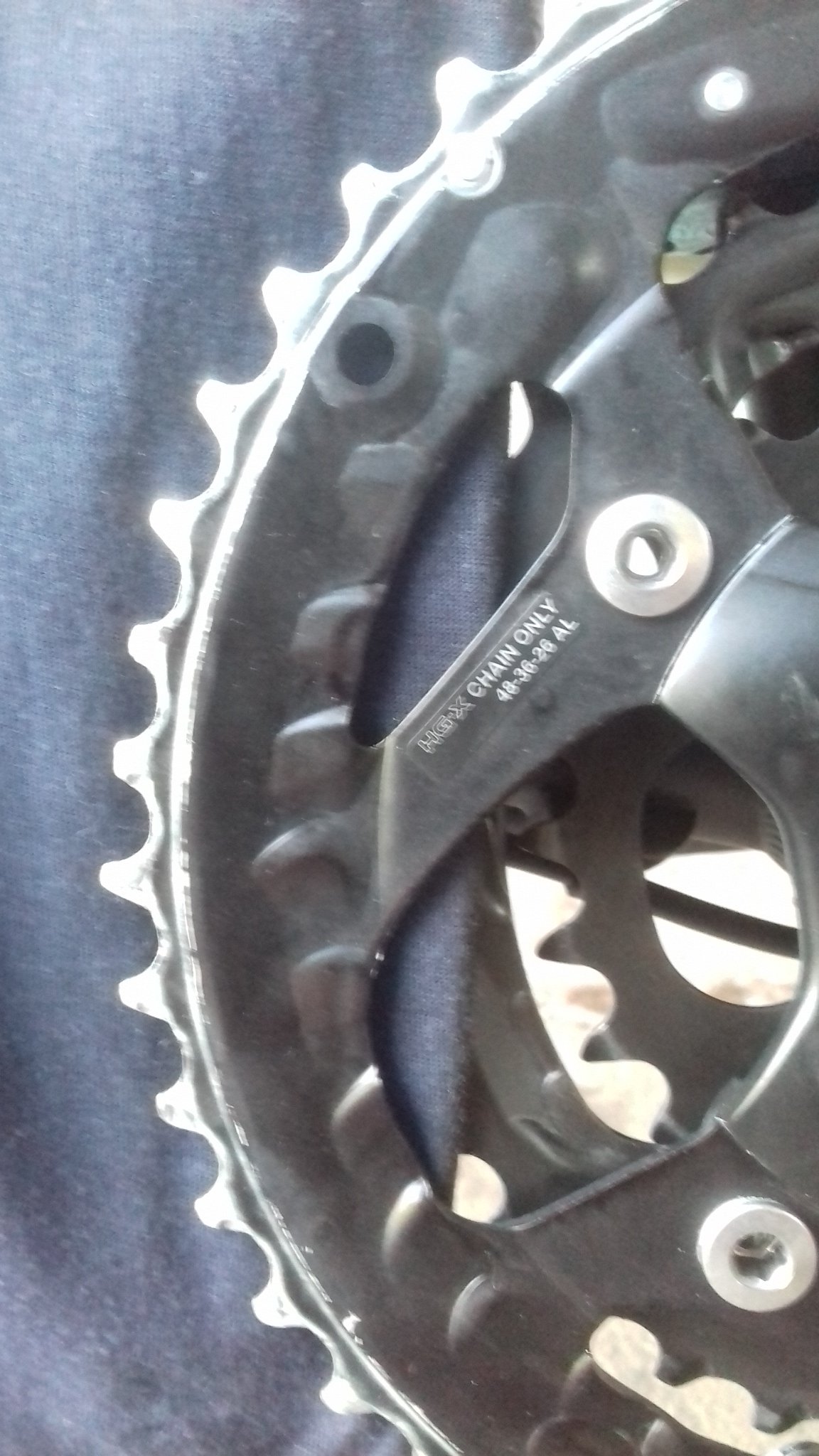

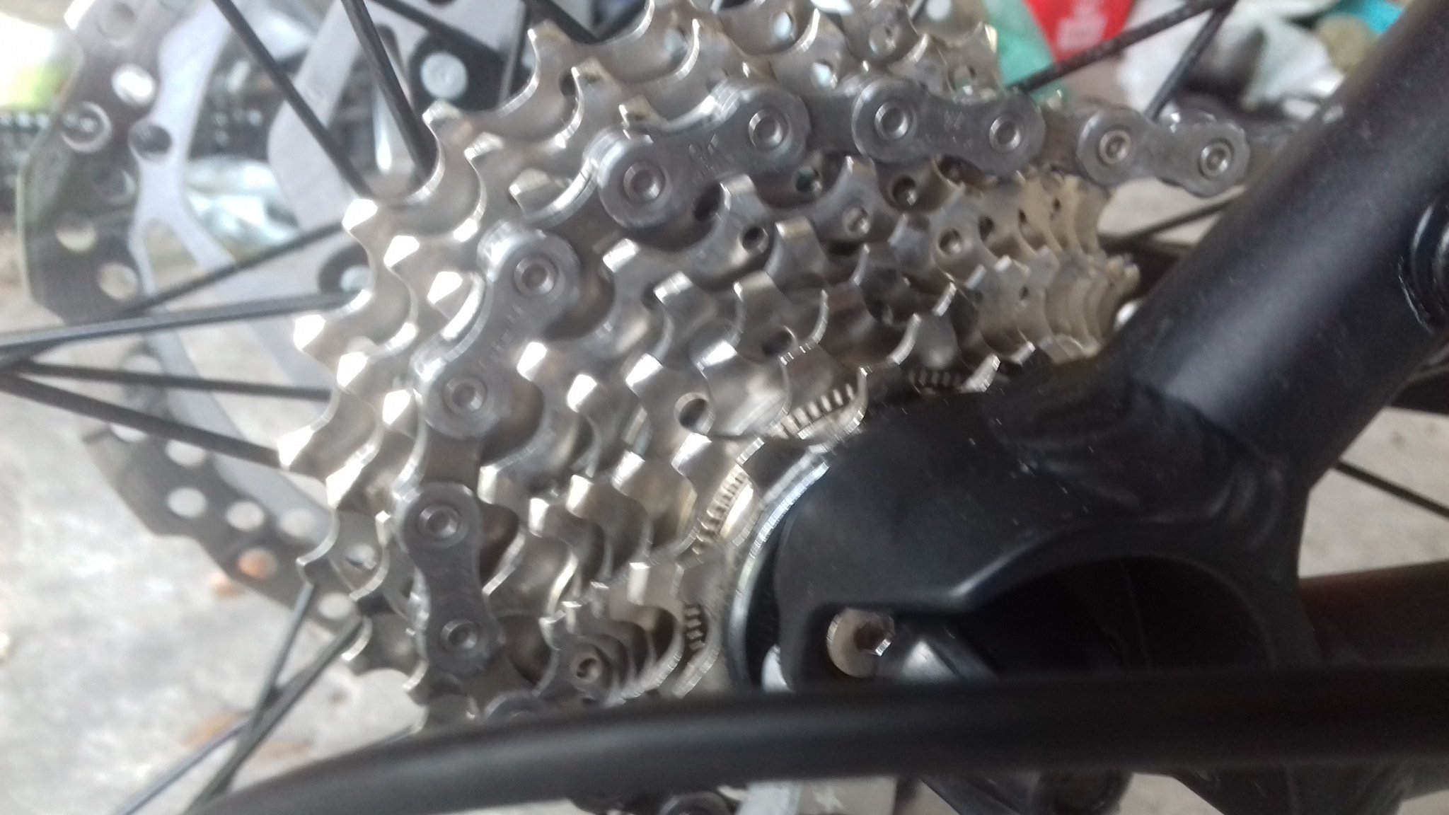

Grzes4510 Napisano 18 Lipca 2020 Napisano 18 Lipca 2020 Witam posiadam kross evado 7.0 z tamtego roku. Niestety po 4200 kilometrach duży blat aluminiowy wygląda tragicznie , wymienić na nowy aluminiowy czy może jednak stalowy. Zmienił bym i łańcuch mimo że przymiar nie wpada nawet na 0,75. Kaseta według mnie dobra , ale proszę ocenić. O rower oczywiście dbam. Jak do ocenienia tarczy korby trzeba więcej zdjęć proszę pisać. Pozdrawiam.
SoloTM Napisano 18 Lipca 2020 Napisano 18 Lipca 2020 Nic nie zmieniać poza łańcuchem. Blatu widac kawałek ( najbardziej zużywają się zęby na górze gdy ramiona korby są w poziomie - nie wiem jaki fragment pokazałeś ) ale jeśli reszta jest taka to jeździć i się nie martwić.
Grzes4510 Napisano 18 Lipca 2020 Autor Napisano 18 Lipca 2020 Zrobiłem zdjęcie jak korba jest idealnie w poziomie , no i na ciemnym tle widać bardziej. Około 2/3 jeżdżę na środkowym blacie i tam nawet farba nie zeszła.
Grzes4510 Napisano 18 Lipca 2020 Autor Napisano 18 Lipca 2020 Teraz, SoloTM napisał: Nic nie zmieniać. ( poza łańcuchem ) Dzięki a jaki łańcuch 10 rzędowy ?
