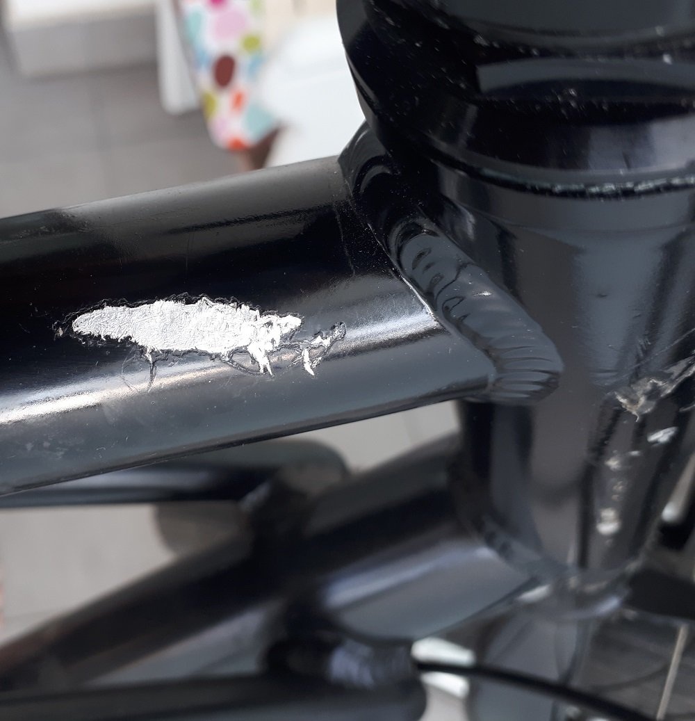

radman Napisano 15 Lipca 2020 Napisano 15 Lipca 2020 Jak w tytule, czym mam zabepieczyć takie uszkodzenie ramy (aluminium 7005) przed "przeżarciem" stopu? tam już jest takie lekkie wgniecenie... :(
Artwro Napisano 15 Lipca 2020 Napisano 15 Lipca 2020 Zanim przeżre, zapomnisz o tym rowerze,czarny marker i tyle.
nossy Napisano 15 Lipca 2020 Napisano 15 Lipca 2020 trochę wody w Wiśle upłynie zanim coś się stanie...ale jak kosmetyka wadzi to kup sobie czarny lakier zaprawkowy motoryzacyjny i z pędzelka potraktuj...
Pawewu Napisano 15 Lipca 2020 Napisano 15 Lipca 2020 3 godziny temu, radman napisał: Jak w tytule, czym mam zabepieczyć takie uszkodzenie ramy (aluminium 7005) przed "przeżarciem" stopu? tam już jest takie lekkie wgniecenie... Nic Ci nie przeżre. Pozwolę sobie wkleić cytat ze strony gleich.de- "W przeciwieństwie do stali korozja w aluminium zatrzymuje się na grubości powłoki około 2,5-4 nm i chroni znajdujący się w głębi metal przed dalszym negatywnym działaniem korozji. W zakresie pH 4,5 do 8,5 warstwa ta jest szczelna to znaczy, że gazy i ciecze nie przenikają w głąb i nie powodują dalszej korozji. W takim stanie aluminium ma wyraźne korzyści w porównaniu do stali." (https://gleich.de/pl/aluminium-does-not-rust/)
