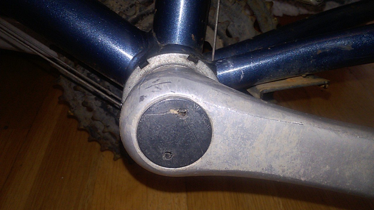

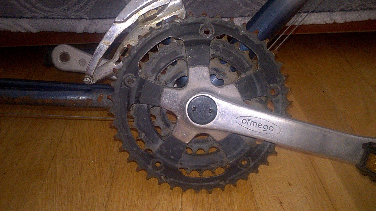

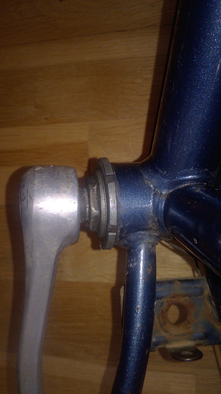

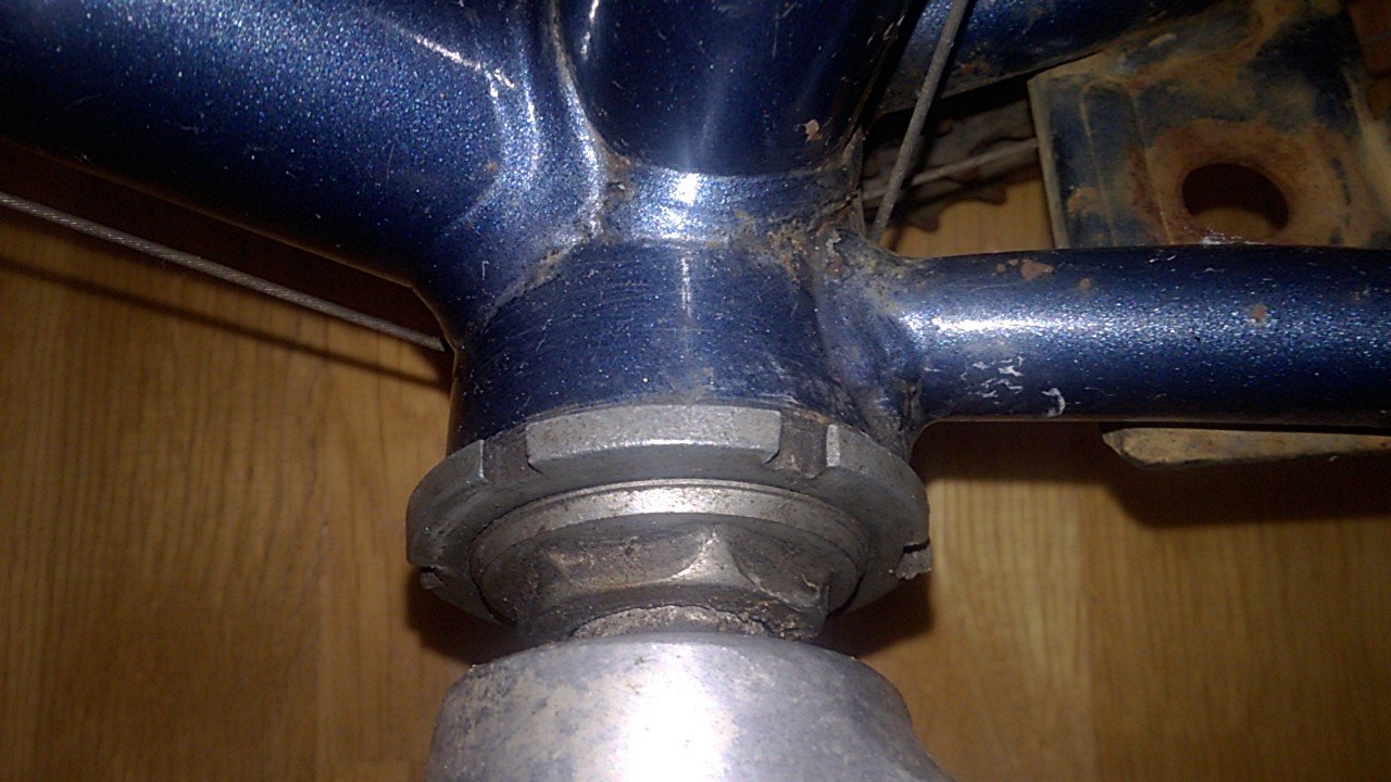

mnichmark Napisano 3 Lipca 2020 Napisano 3 Lipca 2020 Witam. Poszukuje Instrukcji Serwisowej / budowy suportu jaki posiadam w rowerze. Mam więc pytanie jak przedstawiony na zdjęciach posiadany przeze mnie rodzaj Suportu się nazywa ? Jaki to model ? Dodam że rower ma jakieś 20 lat.
Gość Napisano 3 Lipca 2020 Napisano 3 Lipca 2020 Stary suport w kwadrat z wiankami. Nic nadzwyczajnego. Wykręć, wywal i kup nowocześniejszy z łożyskami mechanicznymi
SoloTM Napisano 3 Lipca 2020 Napisano 3 Lipca 2020 Tu akurat oś na klin, ale reszta ta sama: http://mslonik.pl/rowery/technika/1030-budowa-starego-suportu-cz-4

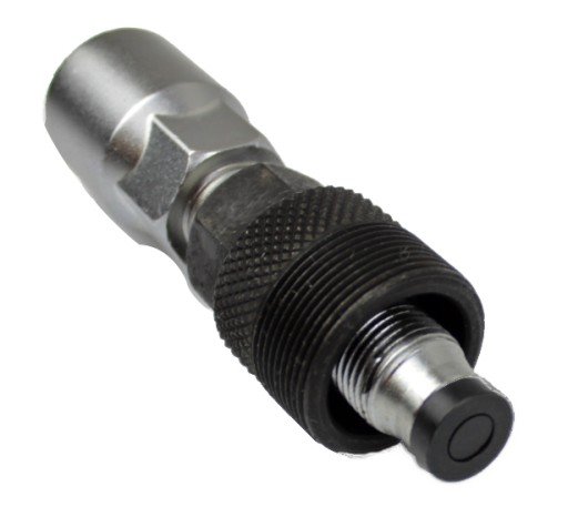

kombiii Napisano 3 Lipca 2020 Napisano 3 Lipca 2020 Chcesz to zdemontować? Przyda się ściagacz do korby na kwadrat: Parę złotych na Allegro.
