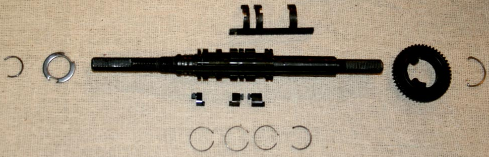

Witam,
Jestem tu nowy więc jeśli trafiłem na nie ten dział to proszę o przeniesienie.
Zabrałem się za konserwacje piasty Shimano Nexus 8 SG-8R20, mam już wszystko rozłożone i umyte, wystarczy złożyć.
Jednak tu pojawia się problem ponieważ wszystkie części mam bardzo dokładnie ułożone tak by było łatwiej składać ale chyba niepotrzebnie rozłożyłem również całą oś piasty czyli to co na załączonym zdjęciu i niestety tego już tak dokładnie nie udokumentowałem. Czy mógłby mi ktoś pomóc jak to złożyć? Chodzi mi przede wszystkim o ustawienie tych czterech sprężynek, wiem w którym miejscu mają się znajdować ale nie wiem z której strony mają się zachaczać. Znalazłem wiele poradników jak złożyć całą piastę ale nigdzie nic nie ma konkretnie o samej osi. bardzo proszę o pomoc.

Na przyszłość, wystarczy zdemontować pierścień Segera 22:39, i zdemontować układ planetarny.
Więcej nie trzeba rozbierać. Wszystkie części są dostępne w celu umycia, i smarowania.
Jak już poskładasz użyj smaru EP-0 lub EP-1, smary do łożysk Łt-4 nie nadają się do Nexusa
