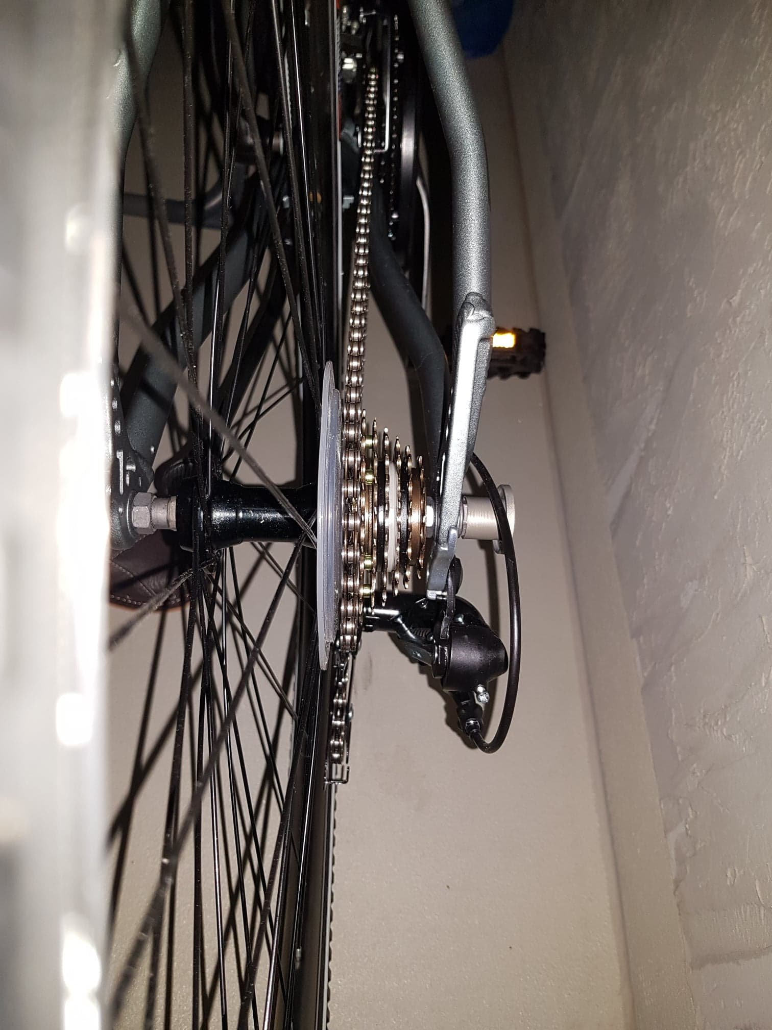

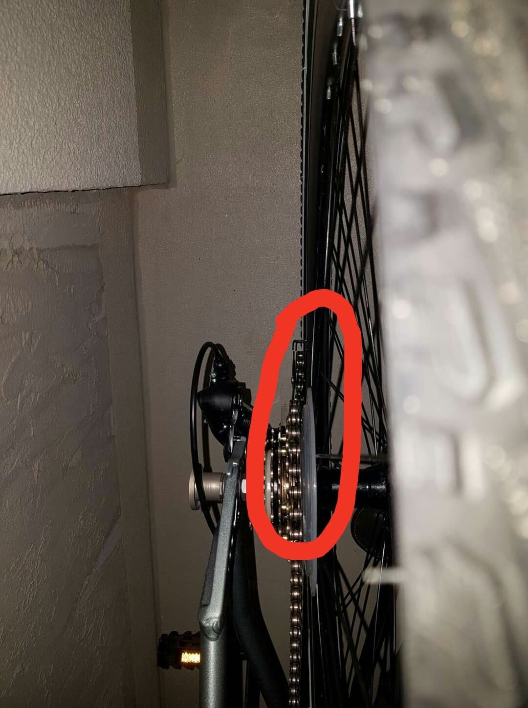

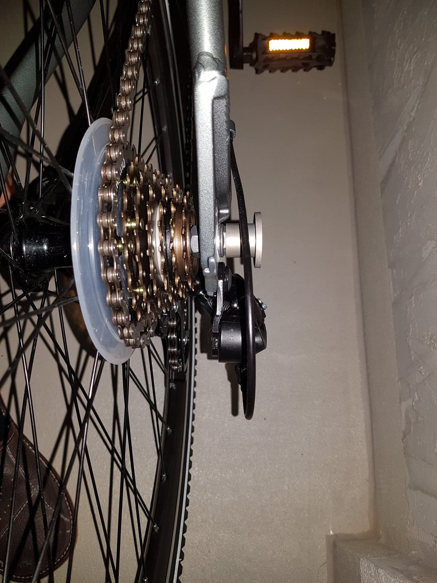

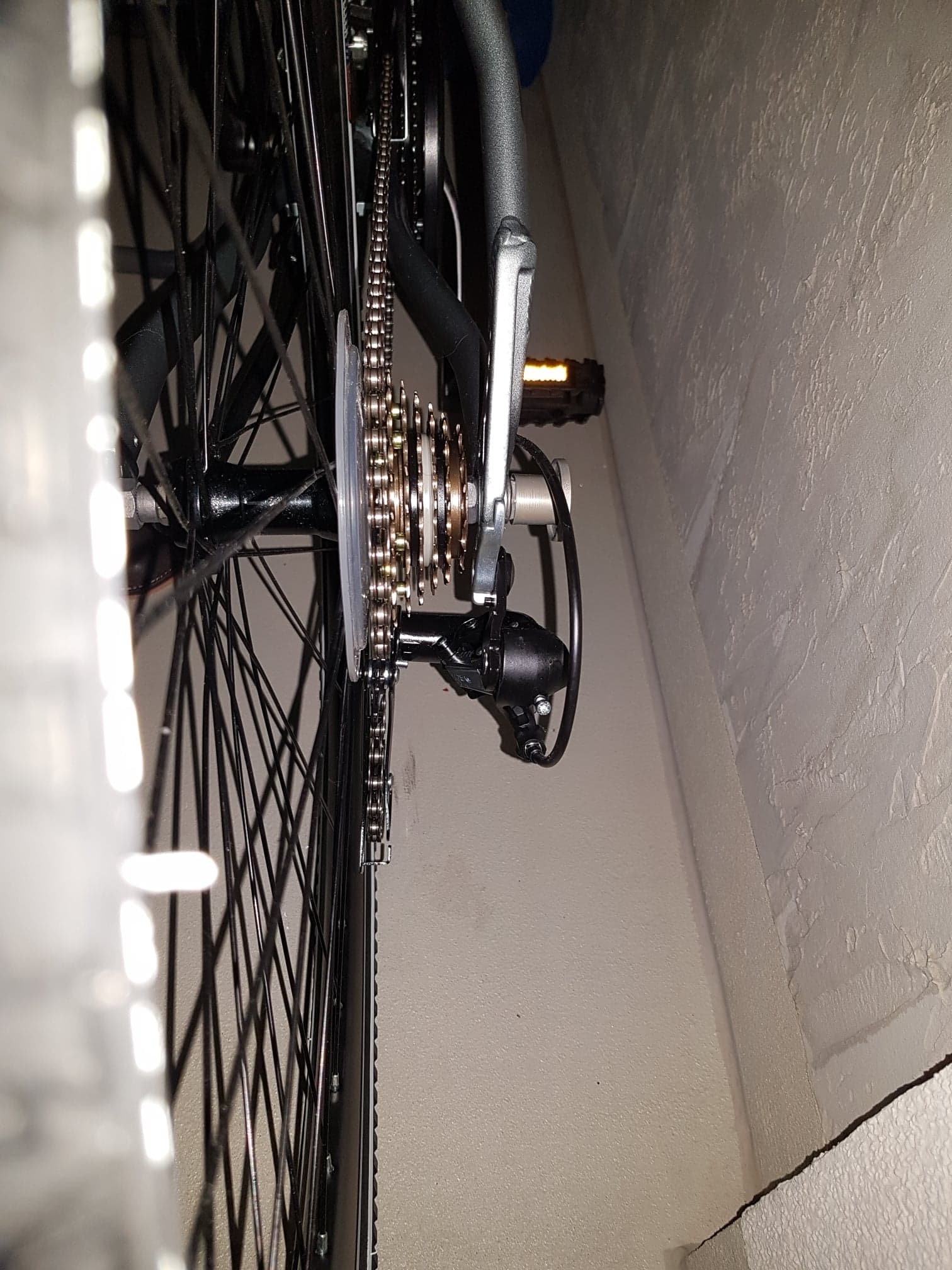

Cześć,
dzisiaj odebrałem przesyłkę z rowerem i ku mojemu zaskoczeniu tylna przerzutka na najszerszej zębatce ocierała o szprychy. Zacząłem próbować regulacji i udało mi się wyeliminować. Jednakże przestrzeń pomiędzy szprychą a przerzutką jest bardzo mała, dosłownie 1 mm. Wygląda, jakby przerzutka była skrzywiona. Czy moglibyście to ocenić? Załączam zdjęcia. Niestety szczerze nie znam się na rowerach i prosiłbym was o opinię. Z góry dziękuje za pomoc.
Weź śrubokręt dość spory, włóż od dołu i wyprostuj hak ramy. Wózek przerzutki musi iść równolegle do linii koronek kasety.
Pewnie w transporcie, albo wcześniej coś docisnęło rower tam i przerzutka zgięła hak do środka lekko.
Oczywiście czeka Cię ponowna regulacja po tym zabiegu.
