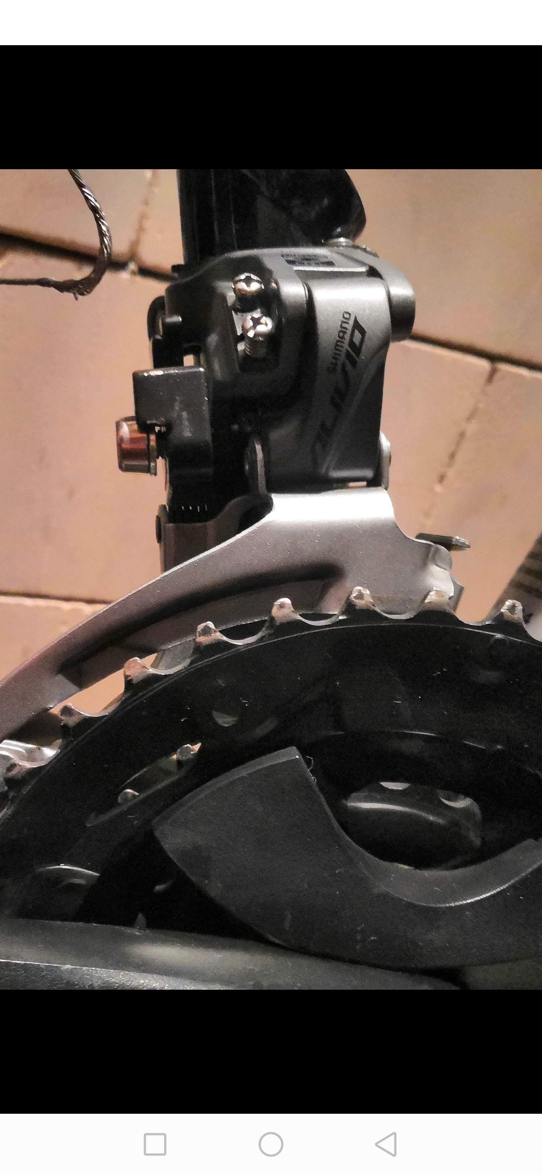

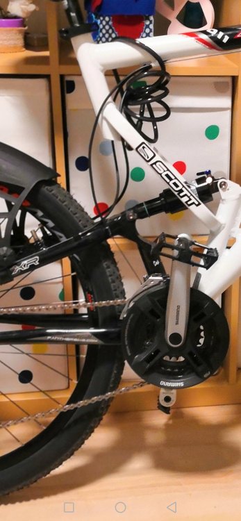

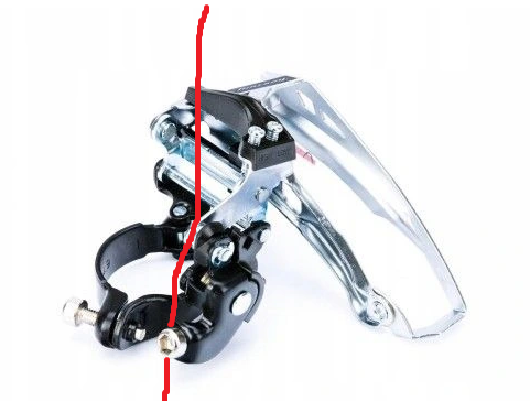

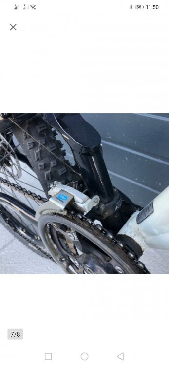

adrusek Napisano 5 Czerwca 2020 Napisano 5 Czerwca 2020 Witam Mam problem z doborem przedniej przerzutki. Korba m171 42x34x24 i aktualnie mam założona przerzutkę tourney ty700 ale mam problem z montażem linki. W ramie wychodzi z prawej strony a przerzutka mocowanie ma z lewej i linka opiera się o ramie mocowania linki na 1 i 2 biegu. Czy jest szansa dobrać inna przerzutkę do tej korby z mocowaniem linki z prawej strony? Napęd 3x8
SoloTM Napisano 5 Czerwca 2020 Napisano 5 Czerwca 2020 Czyli masz dolny ciąg ? ( linka idzie do przerzutki od dołu ) ? Jaka jest średnica ramy w miejscu mocowania przerzutki -28,6 mm ? 31,8 mm? 34,9 mm ? I czy na rurze podsiodłowej ( tej na której jest zamontowana przerzutka przednia ) masz zamontowany koszyk bidonu ?

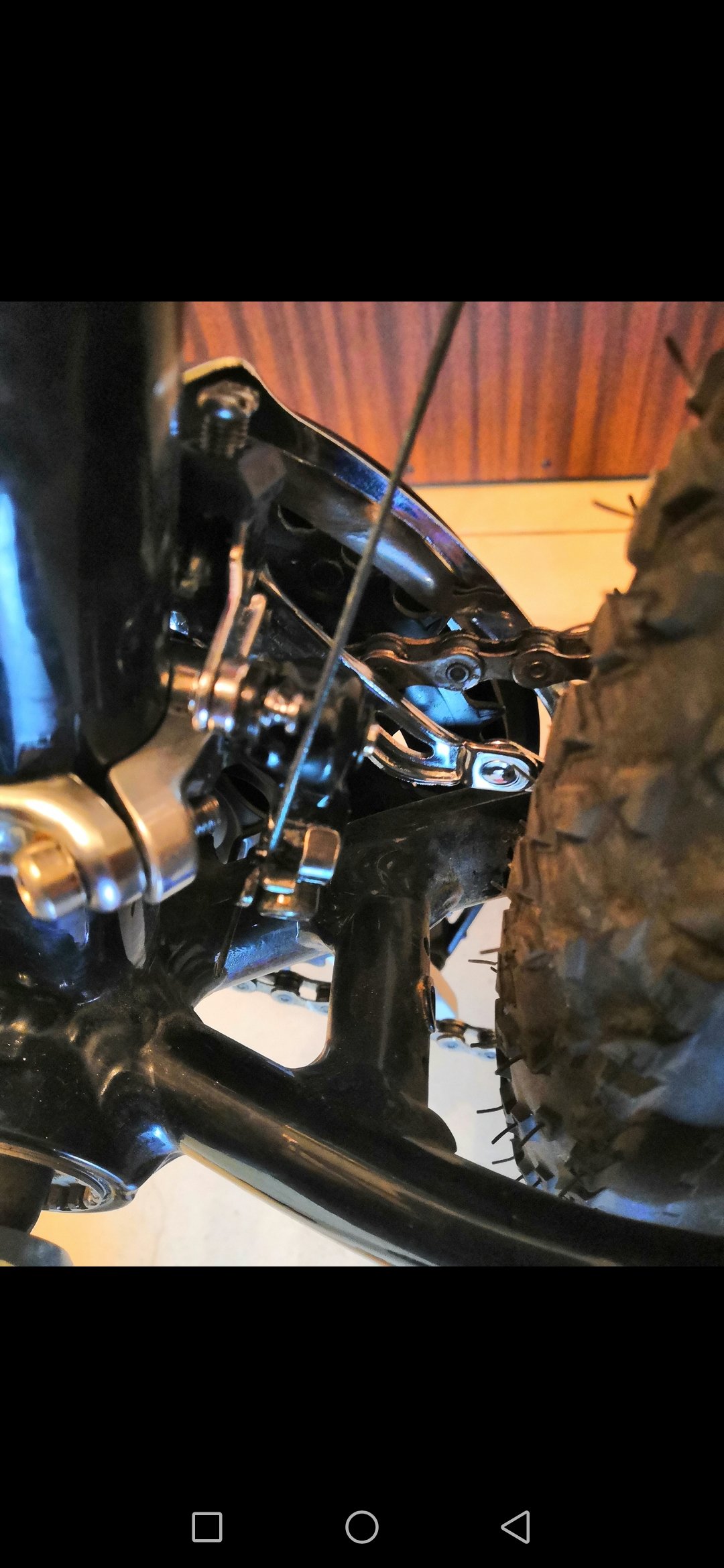

adrusek Napisano 5 Czerwca 2020 Autor Napisano 5 Czerwca 2020 Rower to full, średnica rury 31.8 i uciąg linki jest górny. Jak widać linka jest z prawej strony a mocowanie przy przerzutce z lewej. Linka idzie po skosie i wadzi o ramię przerzutki na 1 i 2 biegu. Problem jest z regulacją bo czasem oprze się a innym razem ominie ramię
SoloTM Napisano 5 Czerwca 2020 Napisano 5 Czerwca 2020 No to w czym problem jak linka idzie z góry ? Może zrób zdjęcia jak to wygląda u Ciebie. W razie czego wszystkie na raz mozesz wrzucic tu : https://imgbb.com/

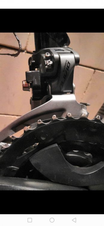

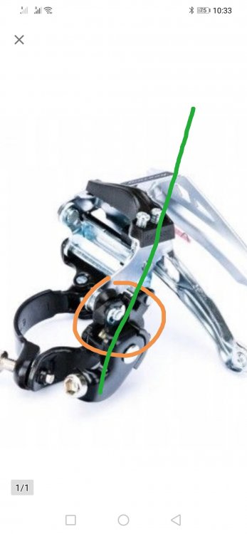

adrusek Napisano 5 Czerwca 2020 Autor Napisano 5 Czerwca 2020 Właśnie nie idzie po prostej tylko jest ukośnie z prawej na lewą stronę i opiera linka o zaznaczony element Dopiero na 3 biegi omija ten element a na 2 i 1 opiera się przeważnie a czasem pójdzie bokiem i jest ciężko wyregulować linkę.

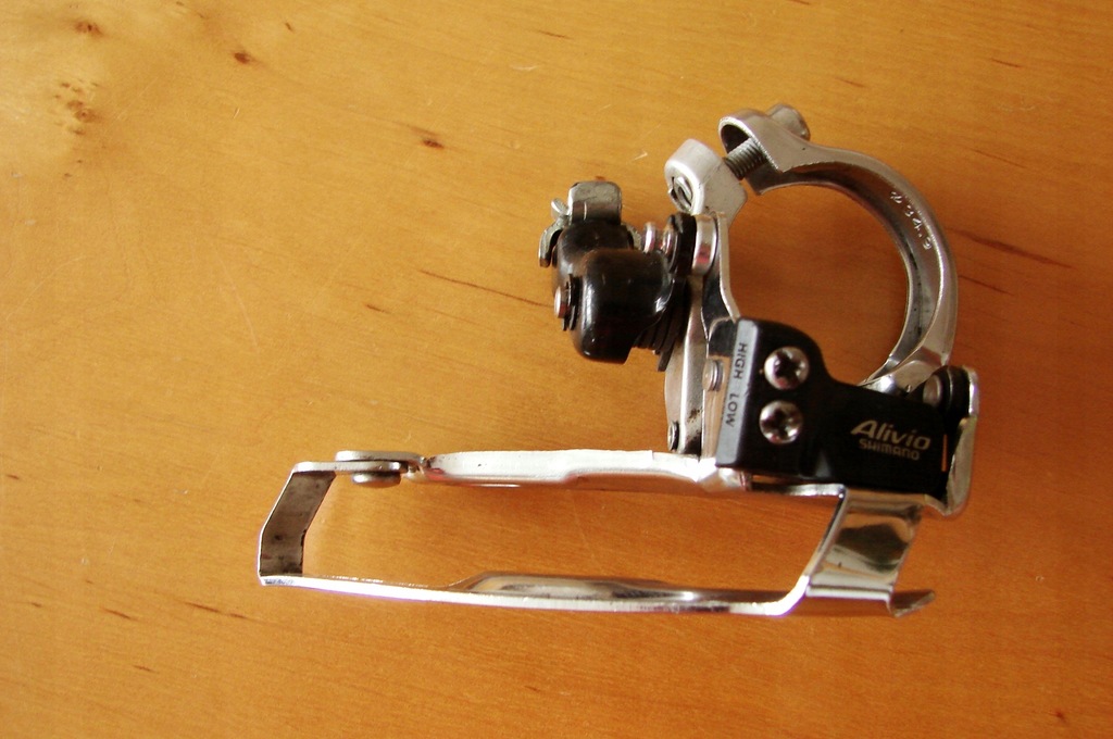

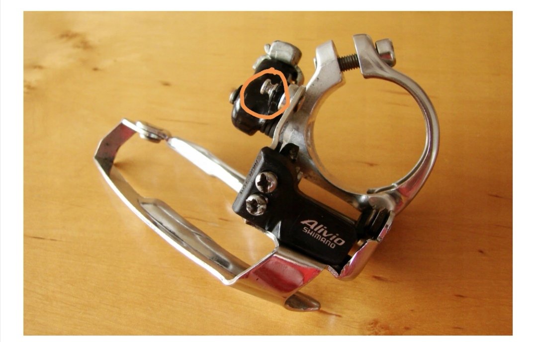

SoloTM Napisano 5 Czerwca 2020 Napisano 5 Czerwca 2020 https://allegro.pl/oferta/przerzutka-przednia-shimano-alivio-fd-mc21-3s-9247756193 https://allegrolokalnie.pl/oferta/przerzutka-przod-shimano-fd-mc21-34-9mm plus redukcja z 34,9 na 31,8 za około 10 pln https://allegro.pl/oferta/adapter-przerzutki-przedniej-shimano-sm-ad17m-31-8-7203788462 lub z redukcją' https://www.olx.pl/oferta/przednia-przerzutka-rowerowa-shimano-alivio-fd-mc21-CID767-IDB0ZSv.html#e829286872
adrusek Napisano 5 Czerwca 2020 Autor Napisano 5 Czerwca 2020 Z tym mocowaniem może być problem bo przymierzałem alivio i brakło ramy żeby donieść wyżej a miałem na testy korbę 40t a co dopiero przy 42 A może altus m313? Tylko nie znalazłem czy do tego przełożenia korby będzie pasować

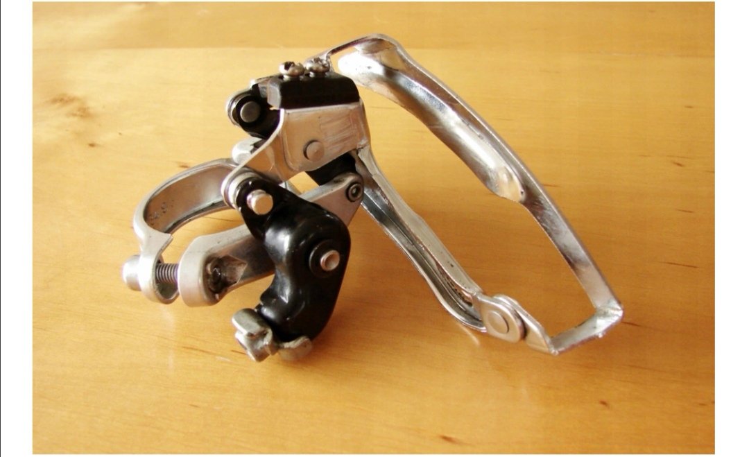

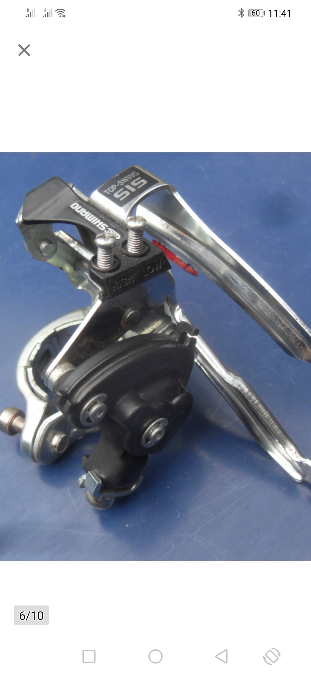

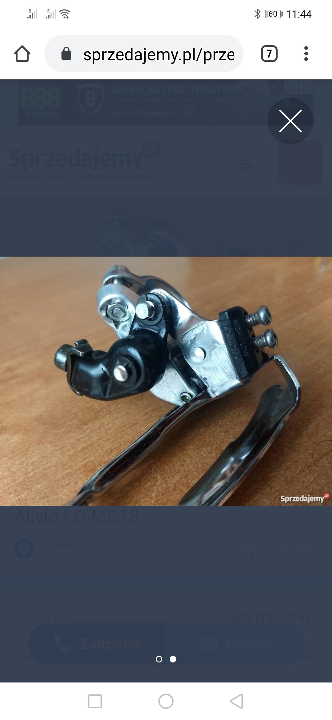

SoloTM Napisano 5 Czerwca 2020 Napisano 5 Czerwca 2020 Fakt, down swing ( mocowanie górne odpada - teraz zdjęcie widzę ramy ) Może i faktycznie m313 by wystarczyła ( niska jak na down swing ) Ciężko powiedzieć. Może nawet fd-c050 dałaby radę ( ma trochę inaczej tamte newralgiczne miejsce gdzie linka się opiera rozwiązane ) http://e-bmx.pl/opis/1829444/przerzutka-przod-shimano-fd-c050-dual-pull.html Rzecz idzie o mm ( w przypadku down swing - czy wystarczająco wysoko można zamocować ) oraz w top swingach o opieranie się linki o mechanizm - ciężko powiedzieć ewentualnie fd-mc18 też ma taki profil, gdzie linka pod kątem mogłaby przejść : taniutko : https://sprzedajemy.pl/przerzutka-przednia-shimano-alivio-fd-mc18-mielec-2-062e3e-nr59005557 @adrusek Wziąłbym tę z linku za 12 pln. Ładna i tania.
adrusek Napisano 5 Czerwca 2020 Autor Napisano 5 Czerwca 2020 Oglądam zdjęcia tych przerzutek i bez przymiarki ciężko powiedzieć.fd c050 też ramię ma tak że raczej linka zawadzi W Mc 18 też ten zawias wystaje co może linka zaczepiać się Oglądam zdjęcia roweru z taką samą rama co mam i tam jest acera ale blat inny bo ma 3x9. A ta m313 obsługuje mój blat?
adrusek Napisano 5 Czerwca 2020 Autor Napisano 5 Czerwca 2020 Ok mamy mc18 jako propozycje ale sam nie wiem patrząc na jej zdjęcia czy kąt linki nie będzie wadził A masz możliwość gdzieś sprawdzenia jeszcze tej co podałem 313 czy współpracuje z 18t? Ewidetnie widać, że ten blat nie pasuje do tej ramy i prosi się inny pod kasetę 8 11-32
SoloTM Napisano 5 Czerwca 2020 Napisano 5 Czerwca 2020 48 minut temu, adrusek napisał: A ta m313 obsługuje mój blat? tak. Przerzutki 3x9 mają węższe klatki oraz są dedykowane pod 44/32/22 - odpuść to. Ty i tak masz 42/34/24 i powinieneś szukać przerzutki dedykowanej najlepiej czyli różnica środek-góra 8 zębów ( fd-mc18 ma 10 zębów, ale z ośmioma sobie poradzi ) i pojemność 18 zębów - różnica mała-duża ( fd-mc18 ma 10 zębów, ale z ośmioma sobie poradzi ) Takie przerzutki to starocie ( ale są bdb ) i z klas wyższych i tanich oraz top swing czyli takie z którymi odpada problem z wysokością obejmy to fd-mc14, fd-m291 bo te późniejsze to już mają jak fd-mc18 czyli pojemność 42, różnica środek - góra 10 i obsługują również ( na przyszłość ) korby 42/32/22. Bo takie wcześniejsze czyli fd-mc14, fd-m291 nie zadziałają w przyszłości z korbą 42/32/22 ( o którą łatwiej niż obecną 42/34/24 ) /edit Najlepsze i tanio to coś takiego ( o ile luzów nie ma ) + obejma adapter na 31,8 ( 10 pln + wysyłka ) https://www.olx.pl/oferta/przednia-przerzutka-shimano-deore-lx-m567-gorny-ciag-34-9-retro-mtb-CID767-IDEZNnp.html#4ea82366cc
adrusek Napisano 5 Czerwca 2020 Autor Napisano 5 Czerwca 2020 Czyli w moim przypadku to fd mc18 lub m567 i jeśli pozwoli na to linka to współpraca z moim osprzętem będzie bezproblemowa? Osobiście do której bardziej jesteś skłonny kupić? Kupiłem nowego ty700 co dedykowany jest do tej korby ale zaczepianie linki o zawias powoduje brak możliwości ustawienia linki..
SoloTM Napisano 5 Czerwca 2020 Napisano 5 Czerwca 2020 Teraz, adrusek napisał: Czyli w moim przypadku to fd mc18 lub m567 i jeśli pozwoli na to linka to współpraca z moim osprzętem będzie bezproblemowa? Tak. Teraz, adrusek napisał: Osobiście do której bardziej jesteś skłonny kupić? https://sprzedajemy.pl/przerzutka-przednia-shimano-alivio-fd-mc18-mielec-2-062e3e-nr59005557 lub szukac fd-m567 , fd-mc36, fd-mc34 na 31.8. Lepszych top swingów na 3x8 nie ma.
adrusek Napisano 15 Czerwca 2020 Autor Napisano 15 Czerwca 2020 Po dłuższym czasie udało się zamontować przerzutkę mc18. Powiem tak... Udało się na mm z linka. Dzięki za pomoc.
