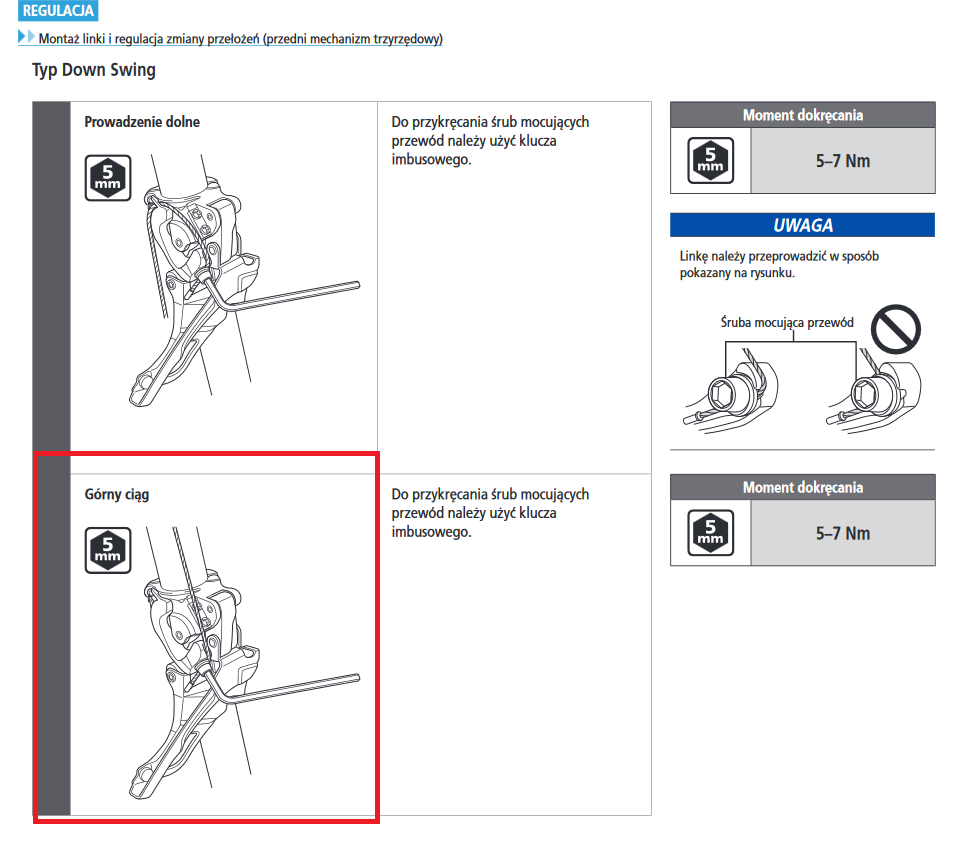

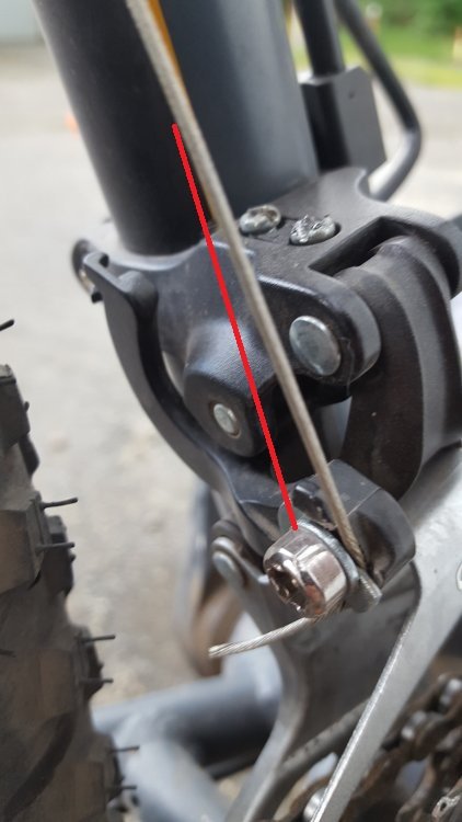

Molekpl Napisano 3 Czerwca 2020 Napisano 3 Czerwca 2020 Zmieniałem linki i zapomniałem jak szła oryginalnie, średnio przerzuca chociaż walczyłem z nią bardzo długo, ociera trochę łańcuch. przerzutka to Alivio 3x9 nie mogłem znaleźć dokładnego modelu. Z tyłu jest taka jakby prowadnica ale nie wiem czy ona nie jest do ciągnięcia linki gdy idzie ona dołem ramy więc nie użyłem, może ktoś zerknąć czy tak to powinno wyglądać. CHyba jednak jest dobrze poprowadzona zgodnie z instrukcją na stronie 23 https://si.shimano.com/pdfs/dm/DM-MDFD001-02-POL.pdf
dovectra Napisano 3 Czerwca 2020 Napisano 3 Czerwca 2020 22 minuty temu, Molekpl napisał: CHyba jednak jest dobrze poprowadzona NIe jest, prowadnica na gorny ciag jest po drugiej stronie.
Molekpl Napisano 3 Czerwca 2020 Autor Napisano 3 Czerwca 2020 Podpowiedz proszę dokładniej bo mi wygląda identycznie, chyba, że chodzi Ci o to, ze linka ma iść pod śrubę od strony wewnętrznej ? W sensie czy jej tędy nie puścić
dovectra Napisano 3 Czerwca 2020 Napisano 3 Czerwca 2020 A tO przepraszam, wygląda ok, więc tyko podreguluj śrubami.
