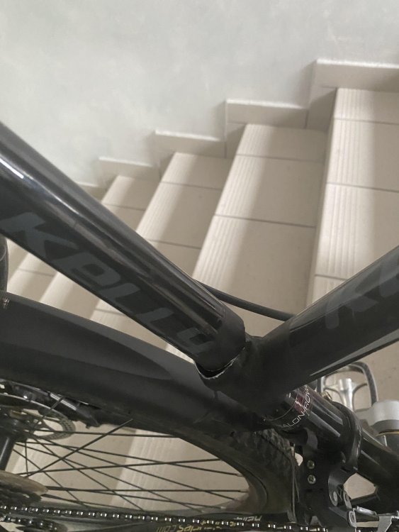

minisekk Napisano 2 Czerwca 2020 Napisano 2 Czerwca 2020 U dziewczyny w rowerze pękła rura w linii sztycy podsiodłowej, ale niżej (jak na zdjęciu). Jest to ponowne pęknięcie bezspośrednio nad poprzednim spawem (więc pewnie przegrzanie materiału, nie był już tak mocny i pękło). Możecie polecić jakiś warsztat w Poznaniu, który się tego podejmie? Myślałem, żeby to wzmocnić wbijając od środka starą uciętą sztycę podsiodłową i dopiero wtedy zespawać. Wiem, że wymiana ramy byłaby najlepszym wyjściem, ale nie mogę znaleźć odpowiedniej i zależy mi też na czasie dlatego myślałem żeby w pierwszej kolejności to pospawać. Chyba, że ktoś z Was ma na sprzedaż ramę kellys o geometrii clea w rozmiarze 19" lub coś podobnego
leoms Napisano 2 Czerwca 2020 Napisano 2 Czerwca 2020 Serio chcesz to spawać? To nie jest pęknięcie, ta rama jest złamana. Może poszukaj czegoś od accenta.

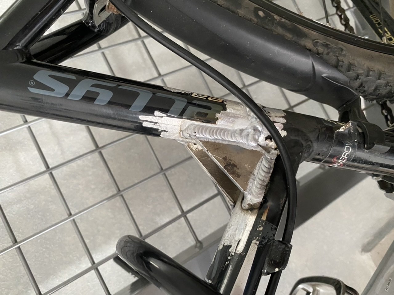

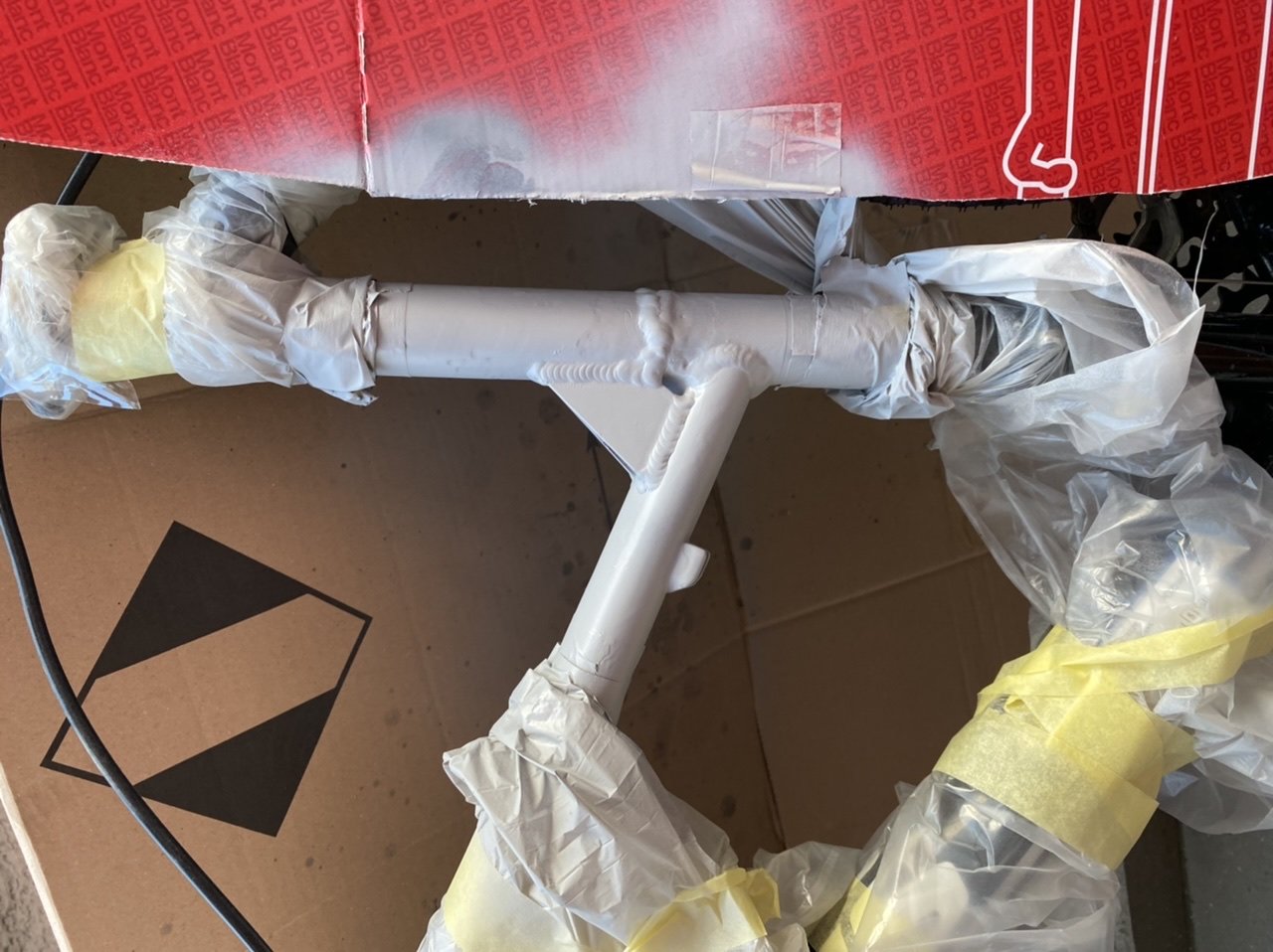

minisekk Napisano 5 Czerwca 2020 Autor Napisano 5 Czerwca 2020 Jakby kogoś interesowało to temat rozwiązałem tak. Aktualnie w trakcie malowania.
Galvatron Napisano 7 Czerwca 2020 Napisano 7 Czerwca 2020 Za jakiś czas może pęknąć ponownie, tuż obok miejca spawania, bo spawanie odwróciło fabryczny proces hartowania i odprężania metalu, przez co na powrót stał się kruchy.

minisekk Napisano 8 Października 2020 Autor Napisano 8 Października 2020 Sezon skończony. Przez 4 miesiące przejechane około 3200km 50/50 las i asfalt. Często po nierównościach (kocie łby) i krawężnikach. Spaw trzyma idealnie. Polecam ten sposób naprawy. W razie potrzeby służę namiarami na gościa, który to tak solidnie zrobił. Pozdrawiam
minisekk Napisano 25 Lutego 2021 Autor Napisano 25 Lutego 2021 krótki update. Przygotowując rower do sezonu zauważyłem, że niestety zaczyna znów pękać... Wiecie gdzie dostać nową ramę rowerową? na olx, allegro posucha. Nie będę wybrzydzał co do marki. Ma być aluminiowa w rozmiarze 19"/M pod cross/trekking. Idealnie żeby była damka, ale męska też przejdzie. pozdrawiam
