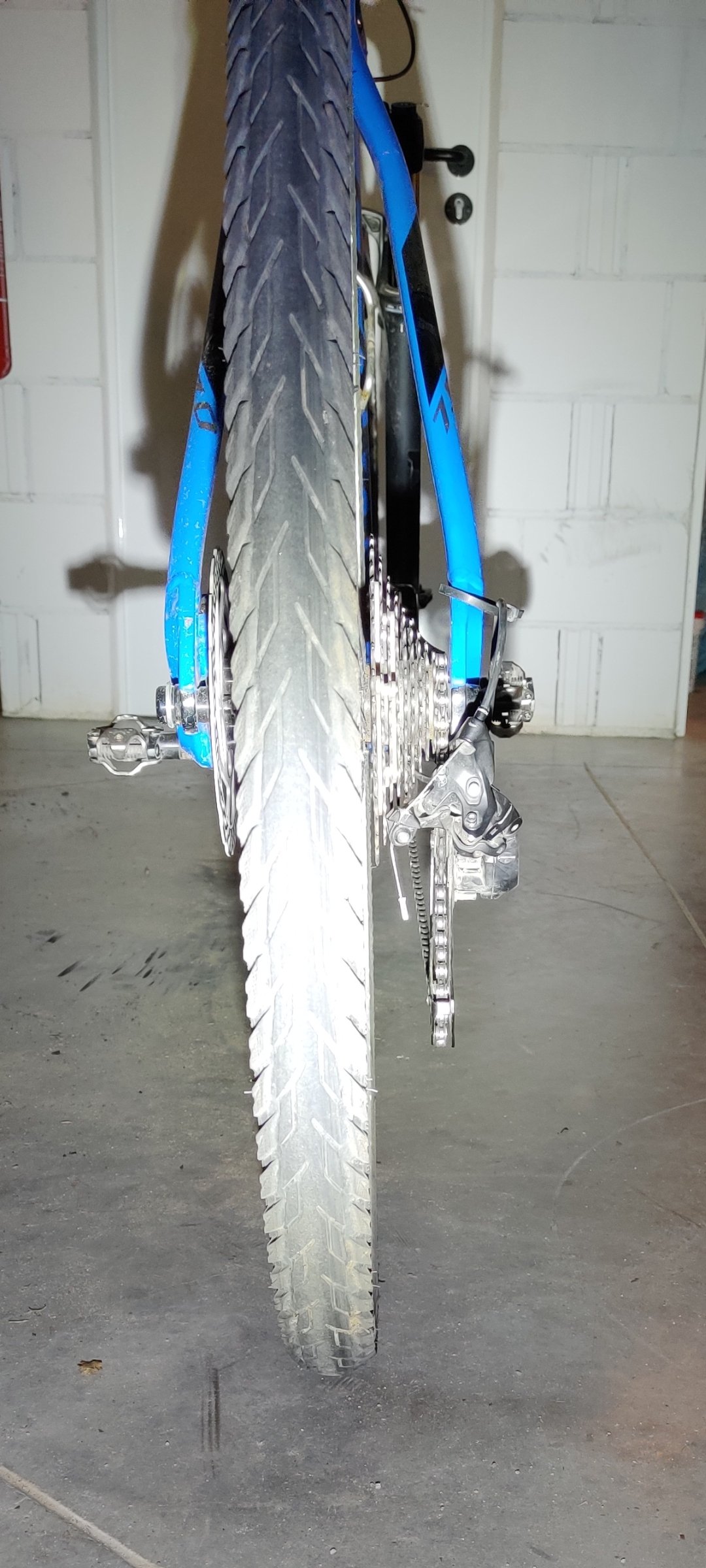

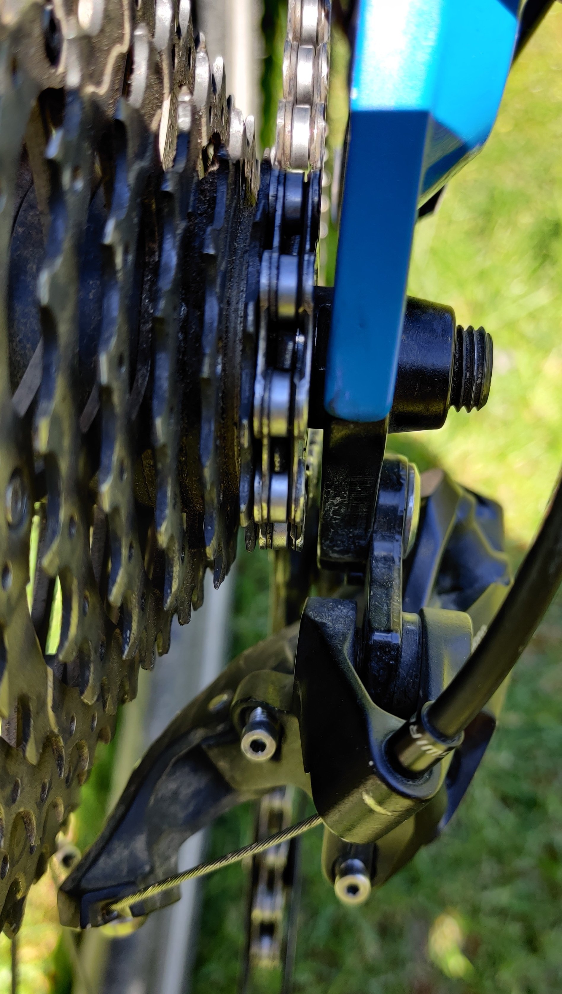

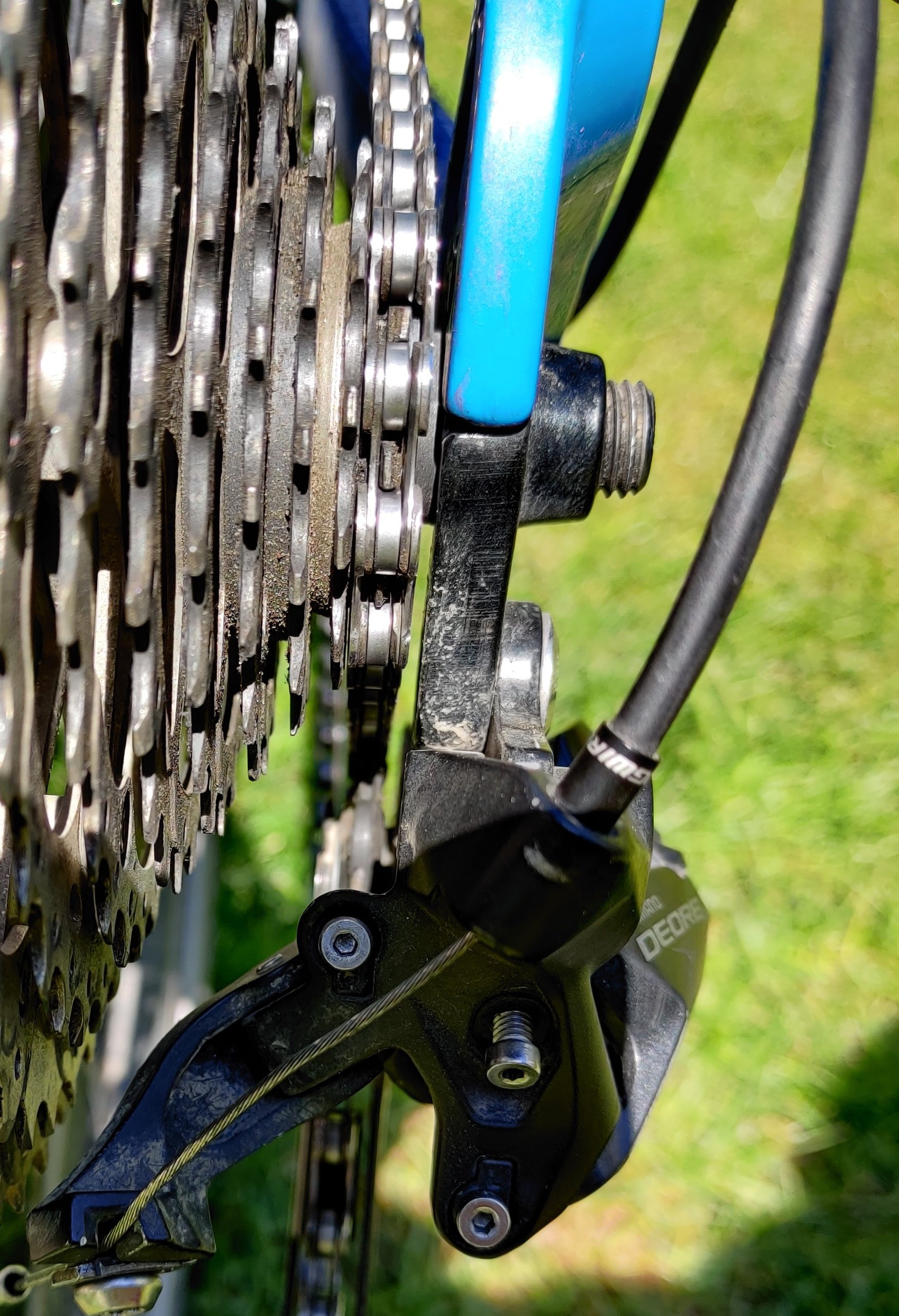

kangi Napisano 31 Maja 2020 Napisano 31 Maja 2020 Cześć, pacjent Kross level 7.0, przerzutka deore. Próbuję wyregulować ale jak u góry jest ok to nie wchodzi na dole i na odwrót. Mikroregulacja w ogóle nie pomaga. Może hak do wymiany? Widać coś na załączonych forach? Dodatkowo wydaje mi się, że wózek jest lekko zgięty w stronę piasty, ale nie widać tego na foto.
Lawstorant Napisano 31 Maja 2020 Napisano 31 Maja 2020 Zacznij od sprawdzenia czy linka chodzi lekko w pancerzu.
Mod Team bogus Napisano 31 Maja 2020 Mod Team Napisano 31 Maja 2020 Nie wiem czy to zdjęcie przekłamuje, ale obstawiałbym, że hak jest krzywy. Wózek także może być skrzywiony, skoro hak oberwał.
SoloTM Napisano 31 Maja 2020 Napisano 31 Maja 2020 Hak do prostowania ( lub wymiany ) oraz sprawdzenie czy wózek jest prosty. Klasyczny objaw krzywego haka lub/i wózka w przerzutkach shadow.

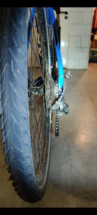

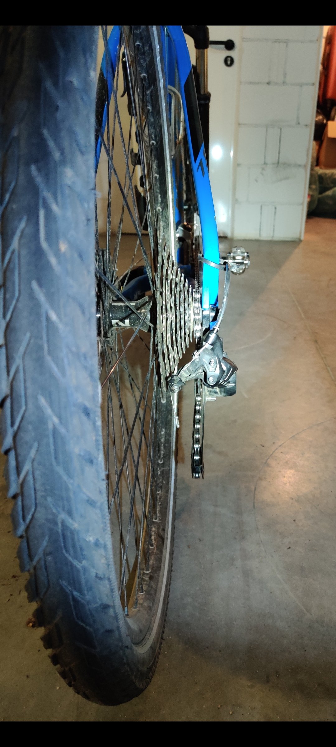

kangi Napisano 31 Maja 2020 Autor Napisano 31 Maja 2020 Minimalnie inna perspektywa. Linka chodzi lekko w pancerzu.
kangi Napisano 31 Maja 2020 Autor Napisano 31 Maja 2020 Teraz, SoloTM napisał: Z metra od tyłu na wysokosci przerzutki zrób.
kangi Napisano 31 Maja 2020 Autor Napisano 31 Maja 2020 Teraz, SoloTM napisał: No krzywa. Na to wygląda dzieki za czas i pomoc.
