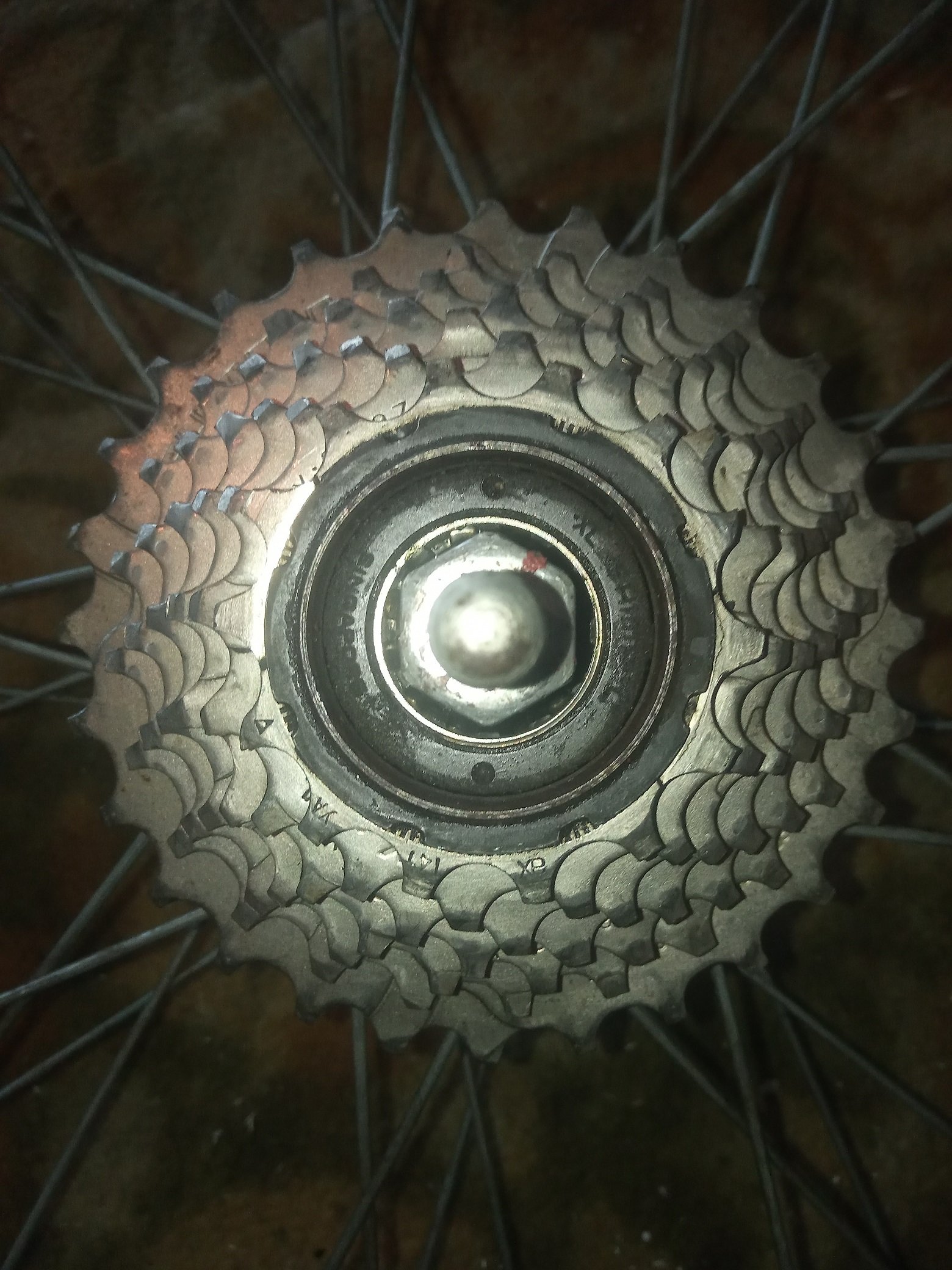

patrico9090 Napisano 27 Maja 2020 Napisano 27 Maja 2020 Witam, Mam zamiar kupić nowe przerzutki do mojego starszego roweru, ale mam obawy że jak kupię nowe przerzutki nie będę pasować więc udaje się do was że wy mi pomożecie więc tak posiadam kasetę lub wolnobieg sam nie wiem co mam bo nie umiem odróżnić kasety od wolnobiegu ale do rzeczy wymiary kasety to 28,24,22,20,18,16,14 jest to 7 rzędowa, a korba ma wymiary 42,34,24 podaje linki do nowych przerzutek które chce kupić myślę że pomożecie pozdrawiam. https://allegro.pl/oferta/przerzutka-tylna-shimano-tourney-ty-300-z-hakiem-7621643937?fromVariant=7685981193 https://allegro.pl/oferta/przerzutka-przednia-shimano-tourney-fd-ty500-8412680947
Mod Team bogus Napisano 27 Maja 2020 Mod Team Napisano 27 Maja 2020 Przerzutki powinny być dobre. Nie napisałeś nic o swoich manetkach, ale rozumiem że masz Shimano na 7s. Masz prawdopodobnie wolnobieg a nie kasetę. Musiałbyś odczytać oznaczenia z niego. Sprawdź czy na pewno potrzebujesz przerzutki z hakiem. Jeśli możesz to zainwestuj w przerzutki klasę wyżej, czyli Altus, Tourney jest strasznie plastikowy i działa słabo.

Mod Team bogus Napisano 27 Maja 2020 Mod Team Napisano 27 Maja 2020 Masz wolnobieg. Jeśli po taniości możesz wziąć Tourney. Natomiast wiem, że warto dopłacić, bo z Tourneyem jest czasem problem już przy regulacji nowej przerzutki. Jesteś pewien, że nie masz haka przy ramie lub odkręcanego? Ta Acera którą podesłałeś była bez zintegrowanego z przerzutką haka. Jaki jest powód wymiany przerzutek? Często wystarczy wymiana linek i pancerzy, co i tak warto zrobić przy zmianie przerzutek.

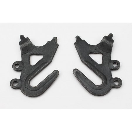

patrico9090 Napisano 27 Maja 2020 Autor Napisano 27 Maja 2020 No ja mam przerzutkę z hakiem przykręcam do ramy a potem wkładam koło i zakręcam a dlaczego wymieniam przerzutkę bo tylnej nie da się wyregulować śrubki nie działają przerzutka nie działa na boki
patrico9090 Napisano 27 Maja 2020 Autor Napisano 27 Maja 2020 Takie końcówki mam przy tylnym widelcu Linki wymieniłem znaczy się były już nowe przy nowych manetkach
