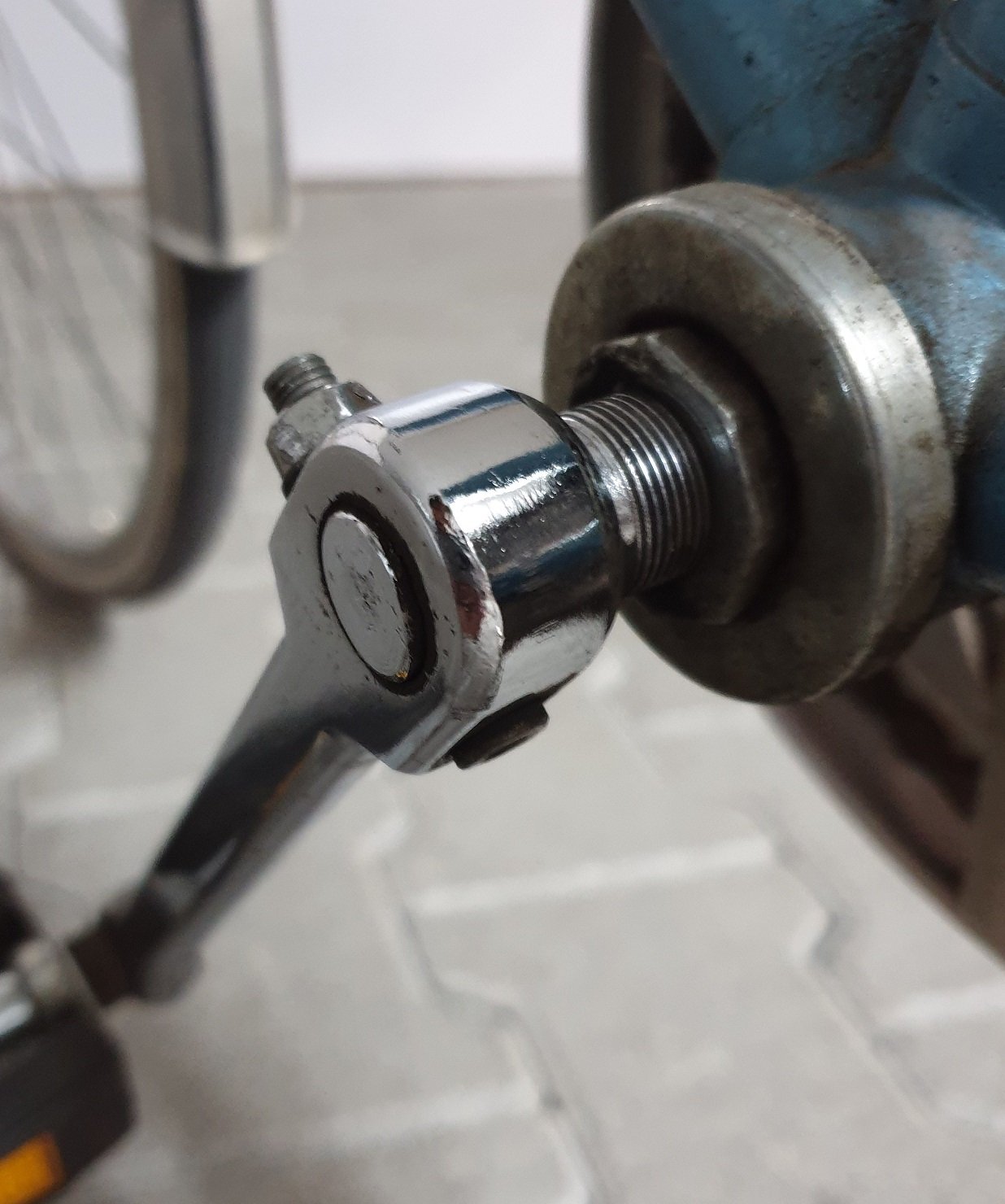

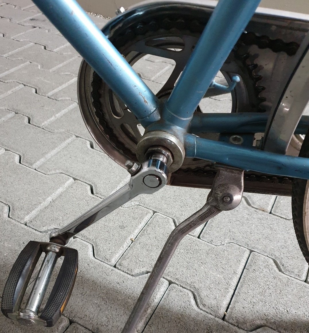

Cześć,
mam stary rower w którym ramię pedału mocno sie już rusza (do przodu i tyłu oraz na bok), a jazda jest bardzo uciążliwa. Nie wiem jak się zabrać za naprawę/wymianę, na załączonych zdjęciach widać śrube której po odkręceniu nie potrafię ruszyć, nigdzie nie znajduję opisu jak naprawić ta konstrukcję. Śruba dokręcona na maksa. Proszę o wskazówki co do naprawy oraz które części wymienić.
Dziękuję i pozdrawiam!
Korba na klin to największa "kupa" jaka może być. Ja bym od razu zmienił suport thompsona na kwadrat + korba (cena całości ok 50 zł).
Jak chcesz po taniości, to w każdym sklepie rowerowym dostaniesz same kliny za mniej niż złotówkę. Odkręcasz nakrętkę, wybijasz stary klin, wbijasz nowy, zakręcasz nakrętkę.
Są też gotowe wkłady na maszynowych łożyskach do muf bez gwintu (są trzy średnice):
https://custom-junkies.com/sunrace-cotterless-thompson-press-fit-bottom-bracket-axle-length-127mm-35-38-40-mm
Jak chcesz mieć nowocześniej i trochę lżej, to taki zestaw (policz zęby w korbie, tu akurat 46):
https://allegro.pl/oferta/korba-kor15-1-rz-alu-miranda-46t-europe-czarna-7736681268
https://allegro.pl/oferta/suport-bbs08-sunrace-68-127-40mm-wciskany-wbijany-8414073165
Wprawdzie to raczej robota dla serwisu, ale podaję jako jedną z możliwości. Takie rozwiązanie (choć droższe) powinno być trwałe i bezproblemowe na dłuższą metę.
Kup klin 9,5 mm i wbij go w miejsce starego. Stary - po odkręceniu nakrętki wybijasz młotkiem. Zacznij od tego - 2 pln w sklepie.
