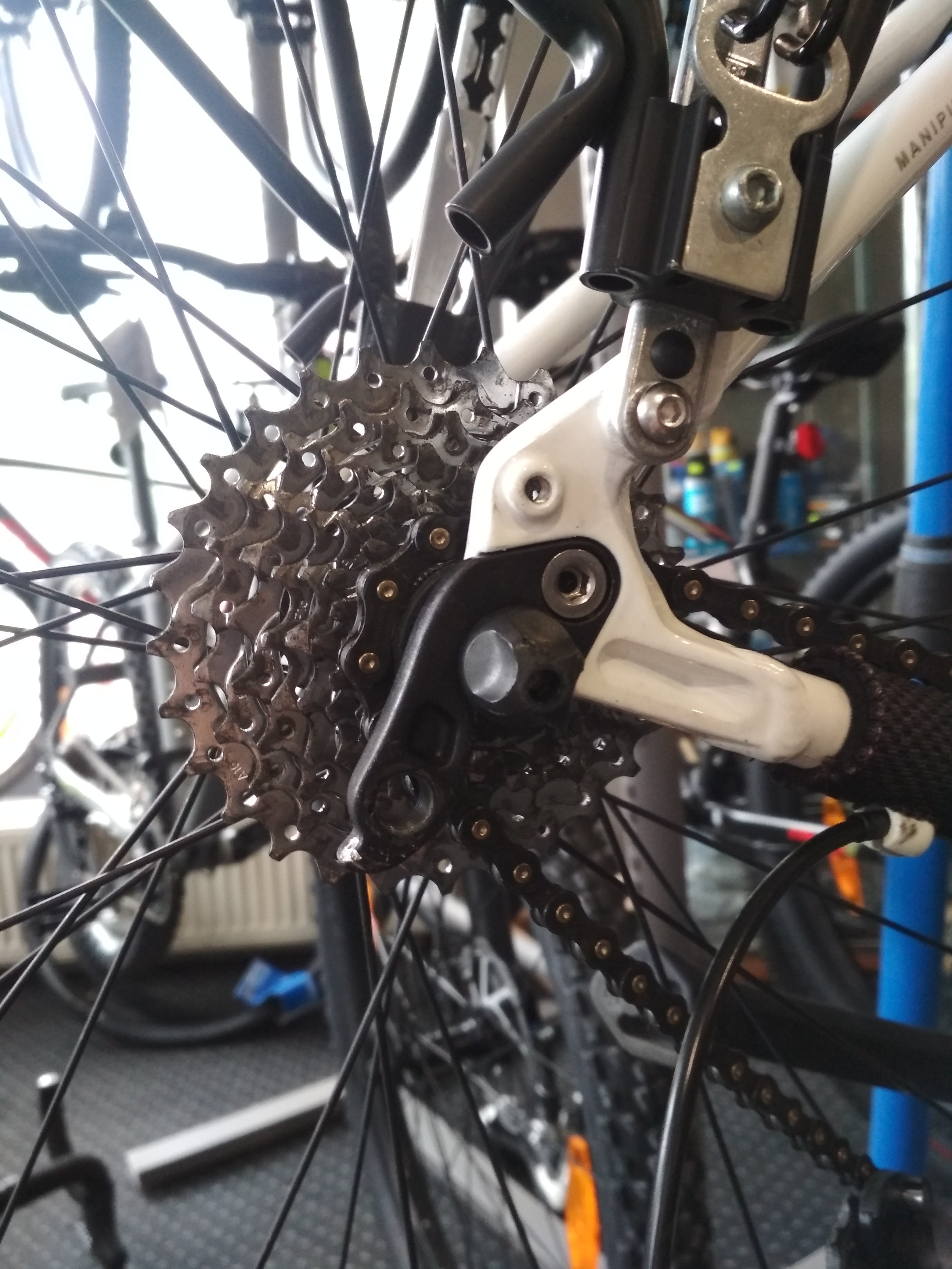

Gość Napisano 11 Maja 2020 Napisano 11 Maja 2020 Koledzy, przytrafiło mi się nie szczęście, jadąc wokół Kampinosu zobaczyłem tuż przy drodze sarenkę, zwolniłem i zawróciłem mając w planach cyknięcie fotki. Niestety, zapomniało mi się po raz drugi w historii, że jestem zapięty w blokach no i było BUM. Ważę 85kg więc nie jaki olbrzymi ciężar, ale i nie piórko. Wstępnie oceniłem, że nic się nie stało, jednak jak się okazało, straty były. Pękła tylna lampka i zgięła się przerzutka. Dziś byłem w serwisie i mi to ogarnęli, jednak powiedzieli, że nowy hak warto kupić, bo ten był prostowany, czyli przeginany już i trochę ze swojej sztywności utracił. Przepatrzyłem trochę Allegro, ale już wiem, że nie trafię. Pomoże mi ktoś dobrać jakiś porządny? SPECIALIZED SIRRUS SPORT Dziękuję i pozdrawiam.
RafalxM Napisano 11 Maja 2020 Napisano 11 Maja 2020 wygląda mi to na GH-084 https://sklep.szprychy.com/hak-przerzutki-do-ramy-rowerowej-alu-specialized,3,16372,21071 http://www.rowermot.pl/pol_m_Czesci_Haki-do-ram-hak-przerzutki_Specialized-407.html https://allegro.pl/oferta/hak-przerzutki-gh-084-specialized-7511209347
Gość Napisano 11 Maja 2020 Napisano 11 Maja 2020 Staropolskim podziękował, na oko faktycznie podobny, mam w takim razie dodatkowe pytanie, czy ten mój oryginalny będzie miał na sobie jakieś symbole? Bo jeżeli tak, to podjadę jeszcze raz do serwisu co by go zdjąć, albo próbować je odczytać.
RafalxM Napisano 11 Maja 2020 Napisano 11 Maja 2020 Hak wykręcisz sam imbusem (jeśli nadal masz niezałożoną przerzutkę ) , nie sądzę żeby był wybity numer , chociaż jak to oryginał to może i jest. Podobny jest jeszcze HG-089 . W opisie aukcji masz wymiary - możesz pomierzyć. Na aukcji GH-084 jest opis ze pasuje do alumioniowego Sirrus 2003-2013
