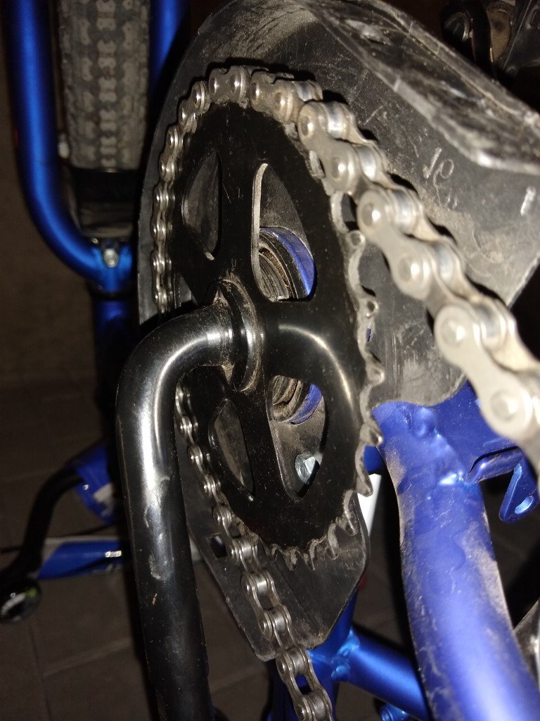

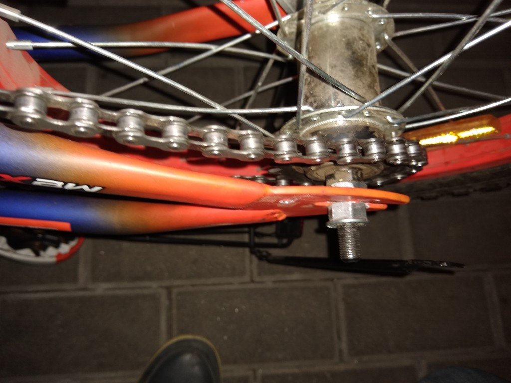

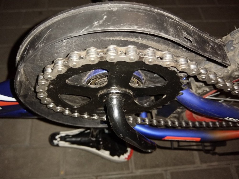

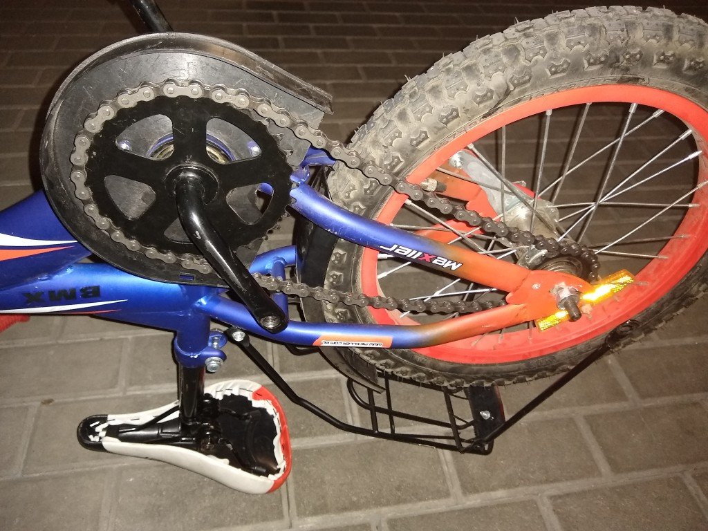

michmik Napisano 7 Maja 2020 Napisano 7 Maja 2020 Witam, mam problem z łańcuchem w rowerze, który kupiłem dla mojego 6 - letniego synka. Po założeniu łańcucha po jego wypadnięciu, zaczął ocierać się w czasie jazdy o dolną część osłony (można powiedzieć, że szura po tym elemencie). W załączeniu przesyłam zdjęcia. Podpowiedzcie proszę, w jaki sposób mógłbym naciągnąć łańcuch tak, żeby więcej nie spadał, a także nie ocierał się o element ochronny. Będę wdzięczny za wszelką pomoc. Michał
Mod Team michuuu Napisano 7 Maja 2020 Mod Team Napisano 7 Maja 2020 Luzujesz koło, napinasz łańcuch, przykręcasz koło.
kazafaza Napisano 7 Maja 2020 Napisano 7 Maja 2020 Nakrętka od strony napędowej jest źle założona - powinna przylegać większą powierzchnią do ramy. Sprawdź jeszcze czy linia łańcucha jest idealna, tzn. czy zębatki są w jednej linii - jak są skoszone to sznurek będzie spadać dopóki tego nie ogarniesz. Ja zawsze sprawdzam naciąg łańcucha próbując go zepchnąć z zębatki - jak nie leci to jest git. p.s.: z doświadczenia swych pociech wiem, że najlepiej jest spiłować nadmiar gwintu z osi - niepotrzebnie odstaje narażając na zahaczenie. Minimum to pełne nakrętki, coś jak stosowane w samochodowych kołach
Mod Team michuuu Napisano 7 Maja 2020 Mod Team Napisano 7 Maja 2020 30 minut temu, kazafaza napisał: Nakrętka od strony napędowej jest źle założona - powinna przylegać większą powierzchnią do ramy. Ale i tak bym podkładkę dał z obu stron co by przykręcając nie przestawiać osi.
kazafaza Napisano 7 Maja 2020 Napisano 7 Maja 2020 Prawda, ponoć stare górale smarowały podkładki aby redukować tarcie i ryzyko obsuwy piasty.
michmik Napisano 15 Maja 2020 Autor Napisano 15 Maja 2020 Wielkie dzięki za wszystkie podpowiedzi:) Zastosowałem w praktyce i powinno być ok
