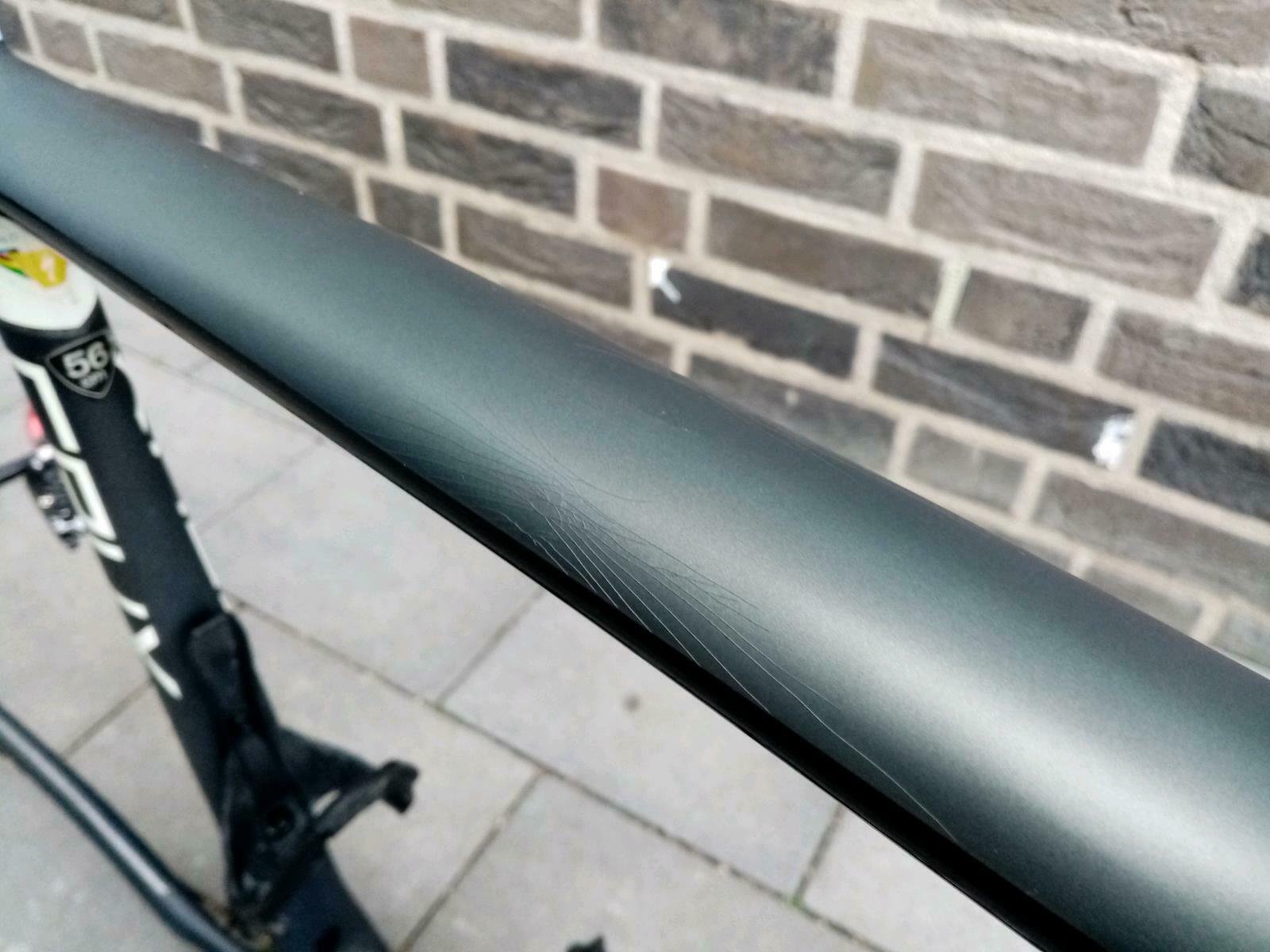

fendi001 Napisano 7 Maja 2020 Napisano 7 Maja 2020 Witam Kolegów/Koleżanki. Czy uszkodzenie jak na zdjęciu (pajęczynka) na ramie karbonowej to może być coś poważnego, czy raczej nic grożnego. Sprzedający twierdzi, iż rama została prześwietlona RTG , a wnik nie wskazuje na uszkodzenie karbonu. Jestem zainteresowany kupnem, natomiast w grę wchodzi tylko wysyłka. Z góry dziękuję za wszelkie info. Pozdr. D.
1415chris Napisano 7 Maja 2020 Napisano 7 Maja 2020 Czytajac tekst i nie widzac jeszcze zdjecia, podejrzewalem typowe spekanie lakieru, kilka rysek jakie moga pojawic sie tu i tam. Ale to spekanie na zdjeciu zapewne takim nie jest. Duze symetrycznie rozchodzace sie od centralnego pounktu linie. Mi to wyglada na miejsce gdzie doszlo do punktowego wgniecenia/uderzenia. Gorne rury rowerow potrafia byc na tyle cienkie, ze mozna je palcem wgniatac. Moze faktycznie sam karbon nie jest uszkodzony ale podchodzilbym do tematu bardzo ostroznie.
nossy Napisano 8 Maja 2020 Napisano 8 Maja 2020 Rama raczej pęknięta nie jest, ale sam fakt, że pojawił się mocny pajączek świadczy, że coś jest nie tak. Może nastąpiło jakieś uderzenie, może jakiś błąd procesie przygotowania powierzchni i brak adhezji. Byłbym bardzo ostrożny, a pewnie odpuściłbym temat.
erzurum Napisano 8 Maja 2020 Napisano 8 Maja 2020 Po co się w ogóle taką ramę interesować, chyba, że CI się nudzi i szukasz problemów, które będzie mógł potem rozwiązywać.
fendi001 Napisano 8 Maja 2020 Autor Napisano 8 Maja 2020 Dziękuje za odpowiedzi, odpuszczam temat. Ramą zainteresowałem się z uwagi na poszukiwania s-works crux, bądź spec. crux w wyższej wersji. W jakiejś używce.
