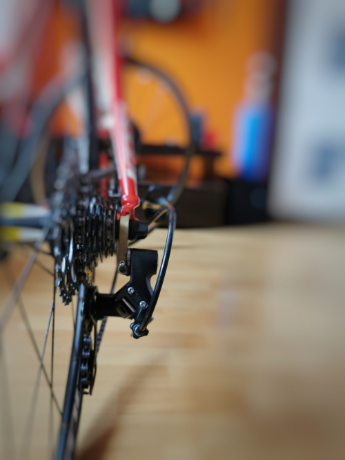

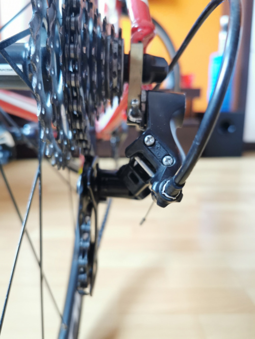

Lawstorant Napisano 30 Kwietnia 2020 Napisano 30 Kwietnia 2020 Wrzuć zdjęcie od tyłu, pewnie hak jest krzywy.
Runner_Biker Napisano 30 Kwietnia 2020 Autor Napisano 30 Kwietnia 2020 2 minuty temu, Lawstorant napisał: Wrzuć zdjęcie od tyłu, pewnie hak jest krzywy. Nie sądzę żeby hak był krzywy. Wcześniej na poprzednim osprzęcie wszystko było jak należy. Zdjęcie poniżej. Teraz, 1415chris napisał: Nie baw sie w zdjecia, szkoda czasu. Nawet jak bedzie widac, ze hak jest krzywy, to i tak trzeba go czyms naprostowac. Bez przyrzadu do mierzenia i prostowania haka, nawet bym sie nie zabieral do tematu. W sumie to uwazam, ze w kazdym rowerowym domu, jak ktos oczywiscie sam zajmuje sie rowerami, taki przyrzad powinien byc. Czesto gesto, nawet w nowych rowerach haki wymagaja prostowania. Rowiez w normalnym uzytkowaniu bardzo latwo o jego skrzywienie, nie musi byc jakies dramatyczne, wystarczy male, a moze wplynac na kulture pracy napedu. Kazde ustawianie, regulowanie przerzutki powinno byc poprzedzone sprawdzeniem, czy hak jest prosty. Mozna zaoszczedzic kupe czasu na kreceniu brylkami w ta i z powrotem i pisaniu postow na forach Czyli reasumując, co radzisz...?

Lawstorant Napisano 30 Kwietnia 2020 Napisano 30 Kwietnia 2020 Brzmi jak krzywy hak, ze zdjęć wygląda jak krzywy hak. Nie jest to dobra rada, ale ja czasami jak mi się nie chciało, to prostowałem haki rękami. Normalnie łapałem przerzutkę i odginałem. Ewentualnie można też użyć do tego tylnego koła z piastą na QR bo idealnie się wkręca w miejsce przerzutki.

itr Napisano 30 Kwietnia 2020 Napisano 30 Kwietnia 2020 LH, to zakres ruchu przerzutki, nie ma wpływu. Ruszaj tylko kiedy spada łańcuch na końcach, na szprychy albo na oś. trzecia śruba zmienia ułożenie przerzutki przód tył pośrednio czasem wpływa na to co się dzieje ze zbyt krótkim ostatnim odcinkiem pancerza, moim zdaniem nie ma wpływu. Możesz sprawdzić jak działa - poglądowo, niczym nie grozi oceń jak wpływają zmiany szczególnie kiedy łańcuch jest z przodu na 34 a z tyłu na 11. Nie widzę roweru, nie powiem co się dzieje, może baryłka pomoże, może jest jednak skrzywiony hak, dlatego zamiast płacić za narzędzia warto znaleźć najlepszego znajomego w rowerówce, lub zapłacić w polecanym serwisie za rozwiązanie tego problemu... Na przerzutce widać przytarcie, hak może być lekko skrzywiony, nie podpowiemy tego zdalnie. Ruszanie baryłką powinno w trakcie ruchu pedałami wyciszyć terkot. Testuj. Zobacz czy kiedy łancuch jest na 11 nie ma zbyt dużego luzu na lince, jeśli jest wiotka dociągnij baryłką, albo normalnie linką i śrubą.
