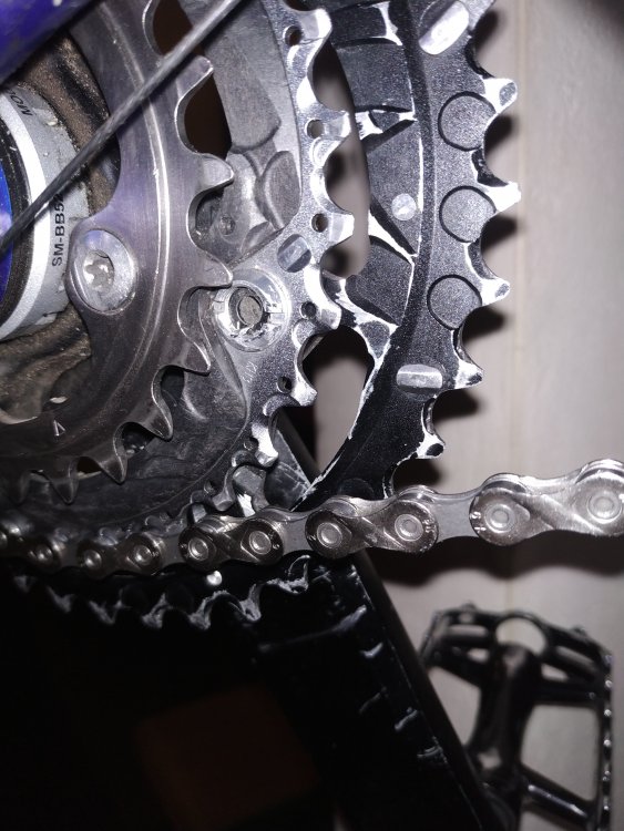

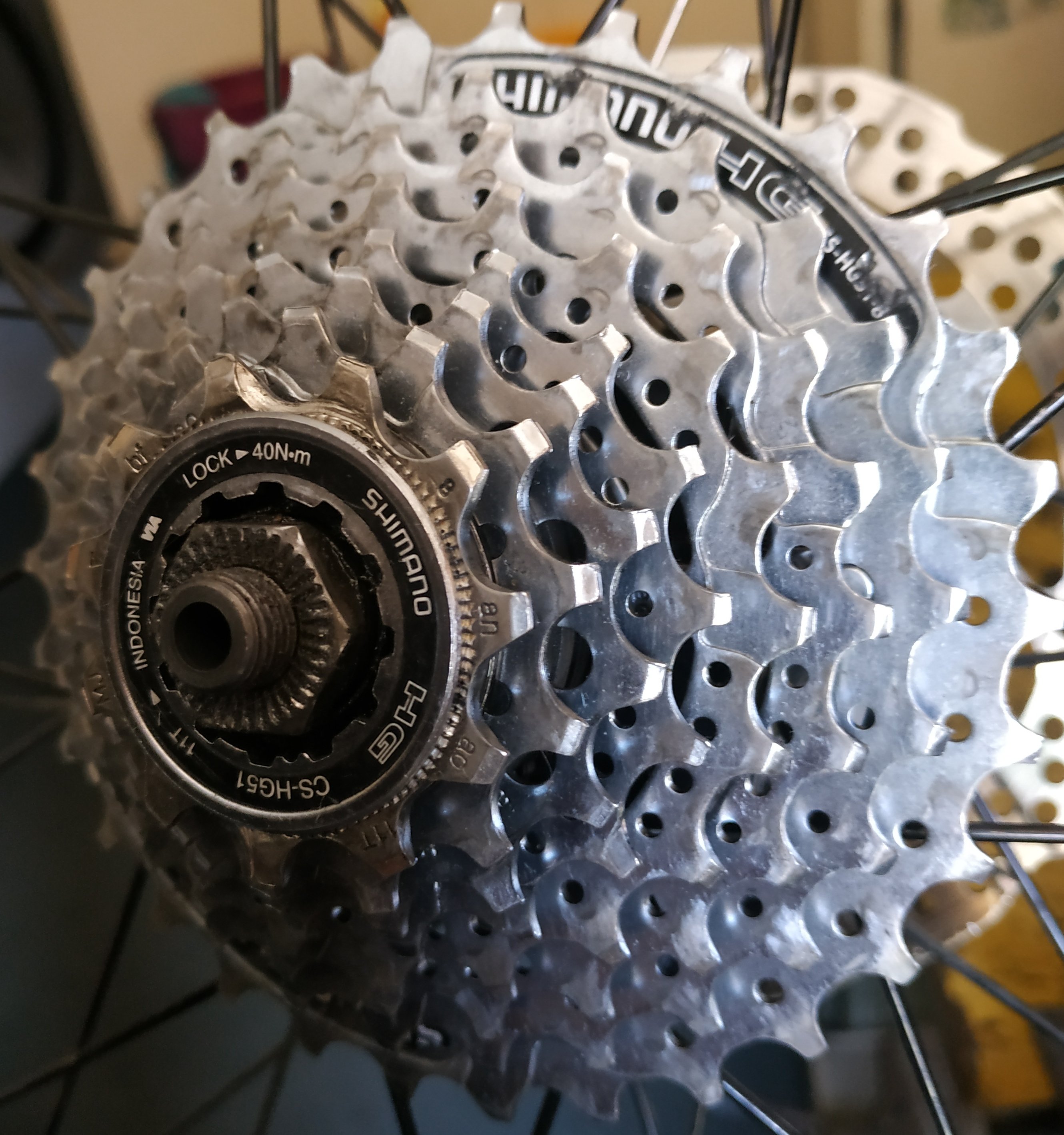

Nigger Napisano 23 Kwietnia 2020 Napisano 23 Kwietnia 2020 Witam Kupiłem sobie nowy łańcuch. Niestety okazało się że przy mocniejszym a nawet przy średnim pedałowaniu strasznie przeskakuje na czterech najtwardszych zębatkach na kasecie. Jeśli chodzi o korbę to nie ma znaczenia na którym blacie jest łańcuch, i tak przeskakuje na wspomnianych czterech koronkach kasety. Poniżej załączam zdjęcia. Łańcuch odpowiednio skrócony. Moim zdaniem zębatki nie wyglądają źle.. Co tym sądzicie?
SoloTM Napisano 23 Kwietnia 2020 Napisano 23 Kwietnia 2020 No trochę widać zużycie ( choć nie bardzo ) bardziej takie równomierne. To chyba nie pierwsza wymiana łańcucha ? No i nogę trzeba mieć żeby przeskoczyło. Jak się przemęczysz 200-300 km to przestanie.
Mihau_ Napisano 23 Kwietnia 2020 Napisano 23 Kwietnia 2020 Wymień kasetę i będziesz miał spokój, 8rz to żaden koszt
Nigger Napisano 23 Kwietnia 2020 Autor Napisano 23 Kwietnia 2020 Teraz, SoloTM napisał: No trochę widać zużycie ( choć nie bardzo ) bardziej takie równomierne. To chyba nie pierwsza wymiana łańcucha ? No i nogę trzeba mieć żeby przeskoczyło. Jak się przemęczysz 200-300 km to przestanie. Przeskakuje tak naprawdę przy zwykłej lekkiej jeździe. Rozumiem że po tych 200-300km przestanie przeskakiwać bo się łańcuch wyciągnie?
