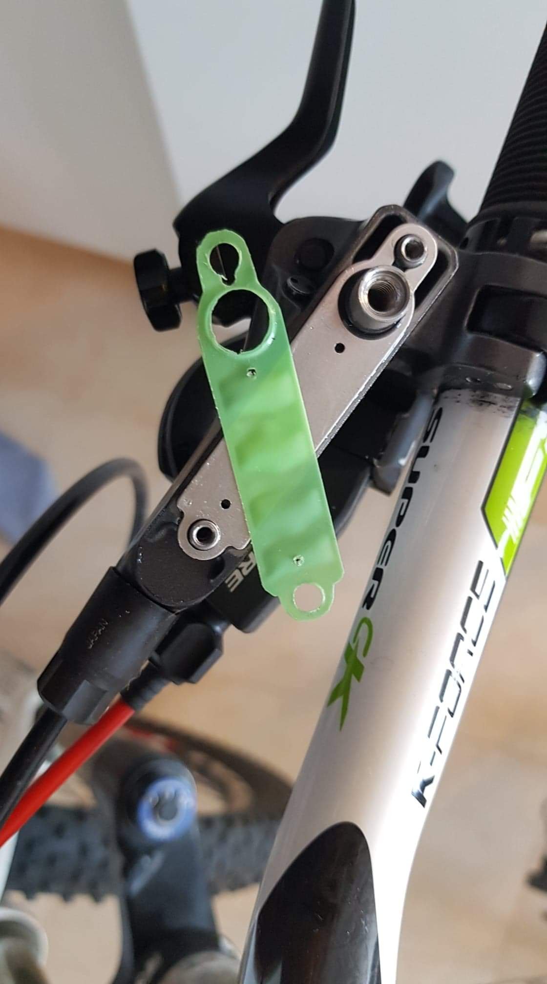

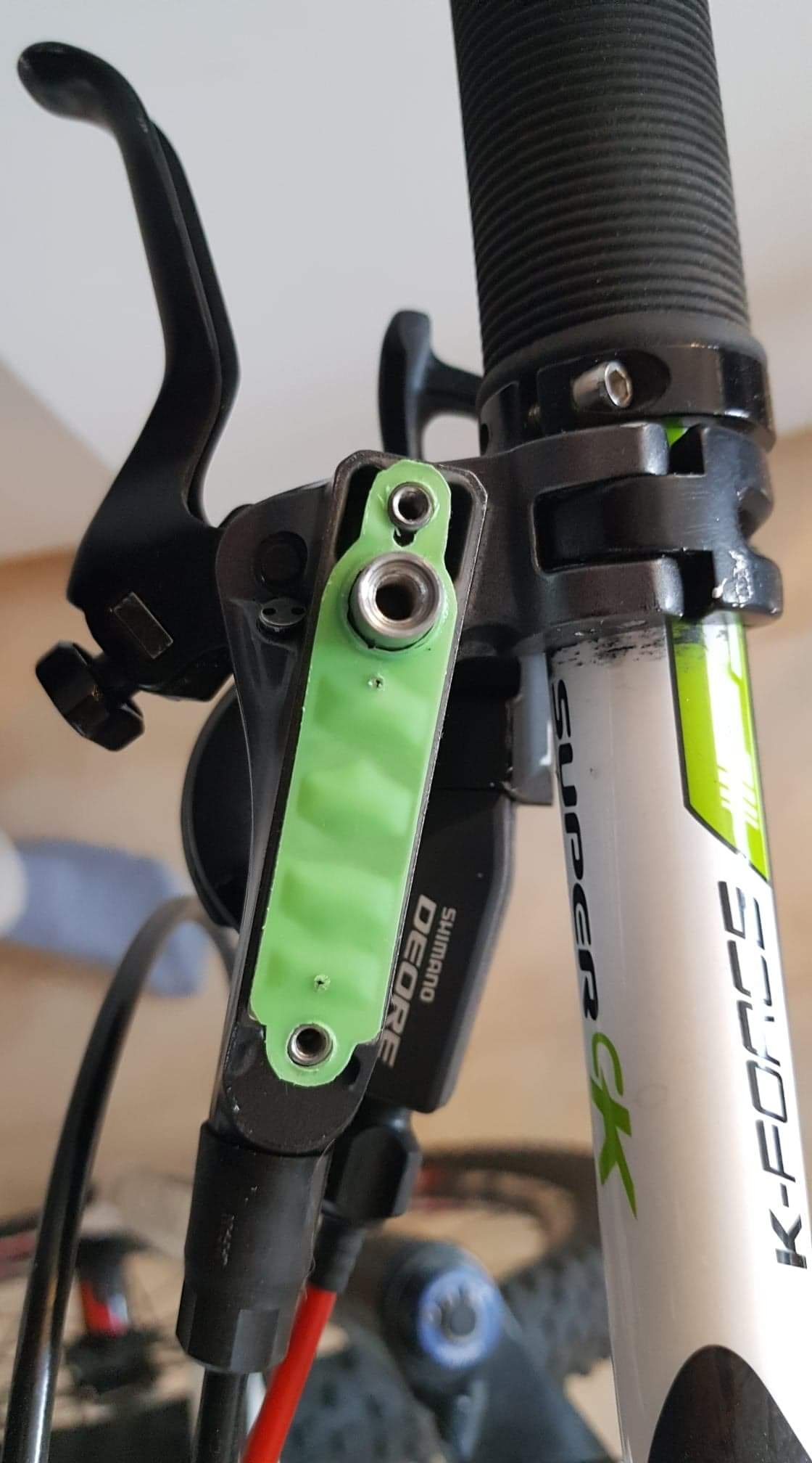

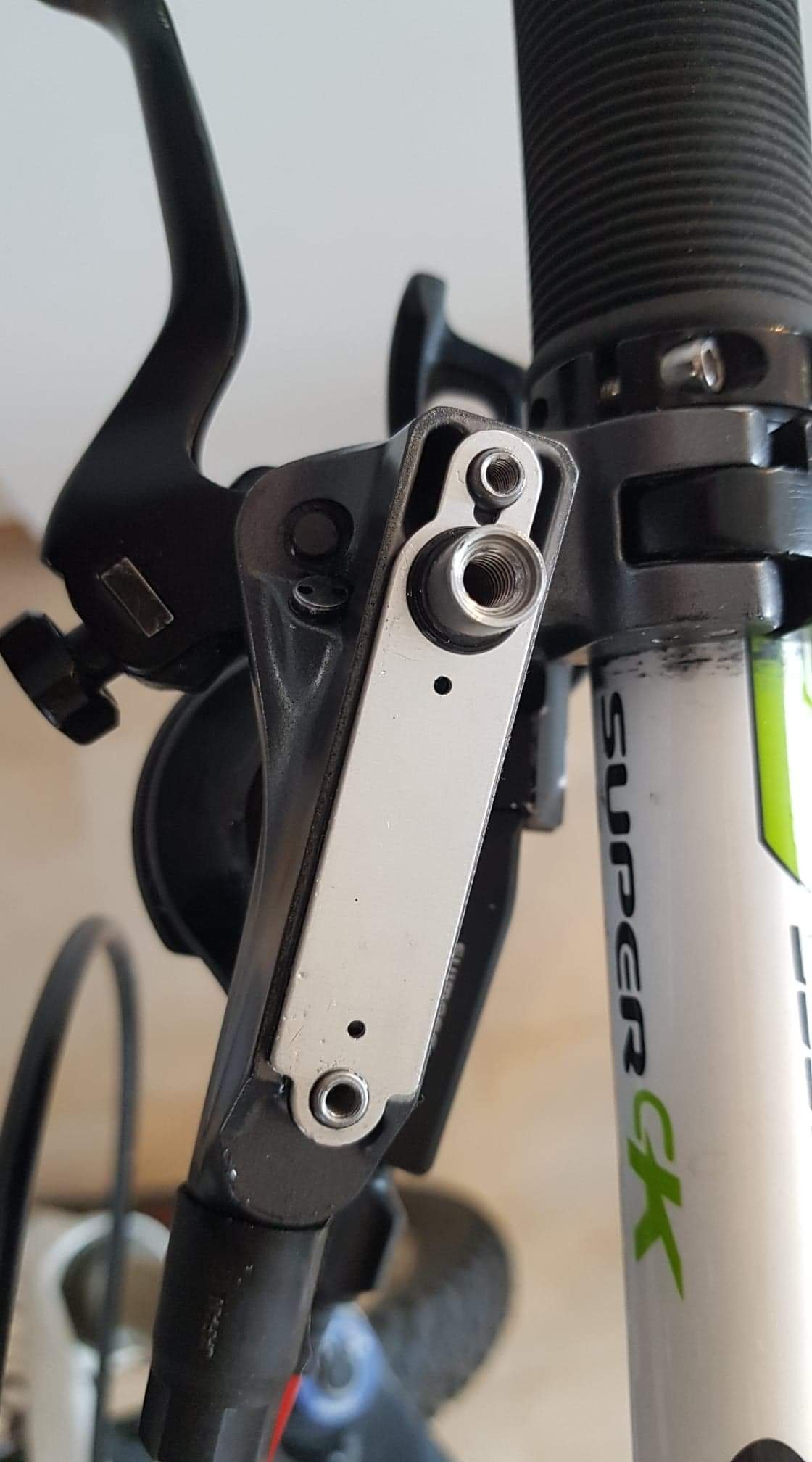

Działające rozwiązanie, może się komuś przyda.
To nie jest dodatkowe uszczelnienie, zwiększa po prostu nacisk na właściwą (W moim przypadku) przepuszczającą uszczelkę.
Ta folia (sztywna... grubości - no właśnie to chyba fragment "uchwytu" od 6-cio paka wody - chyba... bo wyciągnąłem pasek foli z tzw. kosza na surowce wtórne spod zlewu) była prosta, tak wygląda po pół roku. Ale swoją funkcję spełnia, "zasikaniec" nie puścił w tym czasie nawet kropli, a klamka jest wzorowo twarda.
