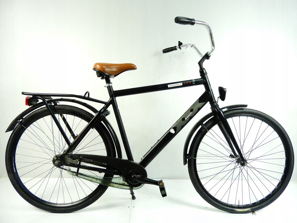

Kieloniusz Napisano 1 Kwietnia 2020 Napisano 1 Kwietnia 2020 Witam Serdecznie Jestem na grupie nowy i mam pytanie Mianowicie chodzi mi o wymianę suportu w rowerze Giant Triple X i pytanie brzmi jaki to ma być Suport na pewno BSA kwadratowa ale nie wiem jakie wymiary zakupić wiem że po rozkręceniu korby powinienem wyjąć suport ale nie mam narzędzi ( oddam do serwisu) ale chce wymienić na w miarę porządny tak do 100 zł może ktoś miał do czynienia z takim rowerem i orientuję się co zakupić Pozdrawiam zdjęcie poglądowe roweru
