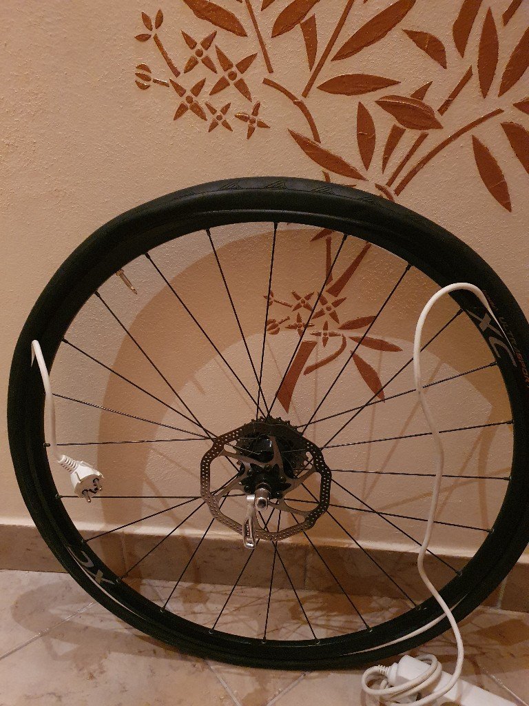

Runner_Biker Napisano 30 Marca 2020 Autor Napisano 30 Marca 2020 57 minut temu, durnykot napisał: Jaka jest marka tych kół? Może obręcze nie tolerują TLR lub mają wysokie ścianki boczne? Płyn do naczyń i taka dalej były w akcji? Nix, stożek 40mm. Nie mam pojęcia, czy obręcze tolerują czy nie tolerują... Jedno wiem na pewno: miałem na samym początku na kołach Conti Grand Prix 4 Season i było wszystko ok. Później założyłem 2 x Conti 5000 i weszły. Jedną niestety przeciąłem... Tej zasr..ej Szwalby nie jestem w stanie naciągnąć i tyle... Straciłem kilka godzin, kupę nerwów i do tego zyskałem odciski na rękach...
Gość Napisano 30 Marca 2020 Napisano 30 Marca 2020 Teraz, Runner_Biker napisał: Straciłem kilka godzin Sprobowales z kablem jak pisalem?
Runner_Biker Napisano 30 Marca 2020 Autor Napisano 30 Marca 2020 7 minut temu, cinol123 napisał: Sprobowales z kablem jak pisalem? Nie, nie próbowałem. Zwinąłem już na dziś cały ten bajzel... Potrzebna mi jest technika, która jak sądzę załatwiłaby sprawę w parę chwil. Nie wiem, może rzeczywiście ta opona tubuless jest jakaś "inna" i nie bardzo chce ze mną i moim kołem współpracować. Poza tym w jaki sposób i w które dokładnie miejsce miałbym włożyć "ten kabel"? Możesz to zobrazować najlepiej na którymś, ze zdjęć które dodałem powyżej. PS. Czy rzeczywiście może tak być, że właśnie taka opona czyli tubuless, w przypadku chęci założenia jej z normalną dętka, na taką obręcz, może stwarzać takie problemy...?
Mod Team durnykot Napisano 30 Marca 2020 Mod Team Napisano 30 Marca 2020 20 minut temu, Runner_Biker napisał: PS. Czy rzeczywiście może tak być, że właśnie taka opona czyli tubuless, w przypadku chęci założenia jej z normalną dętka, na taką obręcz, może stwarzać takie problemy...? Może. Spróbuj założyć oponę bez dętki, napompuj, zostaw na noc i później spróbuj z dętką. Godzinę temu, cinol123 napisał: Doopa tam. Godzinę temu, cinol123 napisał: Zadnych sh*tow Masz problemy z doborem słów czy luki w słownictwie? Godzinę temu, cinol123 napisał: Przy tak ciasnych oponach i braku techniki...lyzka musi byc metalowa ;-) bo inaczej plastikowa tez padnie jak zaloxy dzwignie na to co ma na zdjeciu... a jak uzyje metalowej, to ma 50% szans na uszczypanie detki i ew uszkodzenie obreczy ;-) Przy karbonowej obręczy metalowa łyżka...... Godzinę temu, cinol123 napisał: Porady w tym temacie mile widziane, inne sa tylko offtopem ;-p Zastosuj w praktyce.
Gość Napisano 30 Marca 2020 Napisano 30 Marca 2020 Godzinę temu, Runner_Biker napisał: Nie, nie próbowałem To zamiast dumac nad brakiem techniki wez do reki kabel i wepchnij gdzie trzeba...albo sprzedaj ta opone.;-).... Bo musisz pamietac, iz kiedys bedziesz musial ja tez zdjac ;'p wiec jesli nie zalapiesz metody...a zlapiesz gume zanim opona sie troche rozejdzie... to ...;-) Zdejmujemy tak samo, na kabel...do momentu zalania tzw techniki.
Runner_Biker Napisano 30 Marca 2020 Autor Napisano 30 Marca 2020 Teraz, cinol123 napisał: To zamiast dumac nad brakiem techniki wez do reki kabel i wepchnij gdzie trzeba...albo sprzedaj ta opone.;-).... Bo musisz pamietac, iz kiedys bedziesz musial ja tez zdjac ;'p wiec jesli nie zalapiesz metody...a zlapiesz gume zanim opona sie troche rozejdzie... to ...;-) Zdejmujemy tak samo, na kabel...do momentu zalania tzw techniki. Wszystko fajnie. Możecie przecierać oczy ze zdumienia, ale zwyczajnie w świecie nie wie wiem gdzie ten kabel mam wcisnąć, jak postępować w tej metodzie, żeby nie spędzić kolejne godziny nad tą pieprz.. ną oponą.
TheJW Napisano 30 Marca 2020 Napisano 30 Marca 2020 Teraz, Runner_Biker napisał: Możecie przecierać oczy ze zdumienia, ale zwyczajnie w świecie nie wie wiem gdzie ten kabel mam wcisnąć, jak postępować w tej metodzie, Spoko, ja też nie wiem, a pracowałem w serwisie...
Gość Napisano 30 Marca 2020 Napisano 30 Marca 2020 Teraz, Runner_Biker napisał: zwyczajnie w świecie nie wie wiem gdzie ten kabel mam wcisnąć Wszedzie tam, gdzie ci juz opona wlazla....z tej strony ktora tak meczysz...wpychasz miedzy to co wlazlo a obrecz...zeby zepchnac opone do srodka obreczy
Runner_Biker Napisano 30 Marca 2020 Autor Napisano 30 Marca 2020 Teraz, cinol123 napisał: Wszedzie tam, gdzie ci juz opona wlazla....z tej strony ktora tak meczysz...wpychasz miedzy to co wlazlo a obrecz...zeby zepchnac opone do srodka obreczy "z tej strony, która tak męczysz..." podkreślam, że ta część, którą na końcu nie mogę wsunąć do środka obręczy to nie jest tylko z jednej strony tylko po obu stronach.
Gość Napisano 30 Marca 2020 Napisano 30 Marca 2020 O Panie, najpierw zakladasz jedna strone, cala opona musi wejsc i wejdzie lekko...nie ma opcji zeby bylo ciezko. Pozniej wkladasz detke i uwazasz zeby sie nie zwichrowala. Nastepnie zakladasz druga strone opony, dochodzisz do momentu jak na Twoich foto z poprzedniej strony tego tematu...i wtedy wpychasz z tej strony kabel jak na obrazku pogladowym...to co jest do wsadzenie, ma byc na gorze jak na obrazku.... Taka moja uwaga... jesli z jakis powodow przy zastosowaniu w/w techniki dalej nie bedziesz w stanie zalozyc tej opony... to nie radze walczyc na sile...szkoda obreczy ;-)
Runner_Biker Napisano 30 Marca 2020 Autor Napisano 30 Marca 2020 16 minut temu, cinol123 napisał: O Panie, najpierw zakladasz jedna strone, cala opona musi wejsc i wejdzie lekko...nie ma opcji zeby bylo ciezko. Pozniej wkladasz detke i uwazasz zeby sie nie zwichrowala. Nastepnie zakladasz druga strone opony, dochodzisz do momentu jak na Twoich foto z poprzedniej strony tego tematu...i wtedy wpychasz z tej strony kabel jak na obrazku pogladowym...to co jest do wsadzenie, ma byc na gorze jak na obrazku.... Uwierzysz w to jak Ci powiem, że nie mogę włożyć samej opony po całości z jednej strony? Końcówka zostaje napięta jak... Także jednak opcja jest...
TheJW Napisano 30 Marca 2020 Napisano 30 Marca 2020 Ej, ale przecież jedna strona jest już włożona jak masz oponę tak jak na zdjęciu. Chyba że...czekaj... Ty pakujesz obydwa ranty na raz?
Runner_Biker Napisano 30 Marca 2020 Autor Napisano 30 Marca 2020 6 minut temu, TheJW napisał: Ej, ale przecież jedna strona jest już włożona jak masz oponę tak jak na zdjęciu. Chyba że...czekaj... Ty pakujesz obydwa ranty na raz? Nieee. Bez przesady... Normalnie chcę włożyć jedną część z jednej strony, a druga strona opony jest całkiem poza środkiem obręczy. I właśnie wtedy nawet nie mogę włożyć tej jednej strony do środka obręczy.
