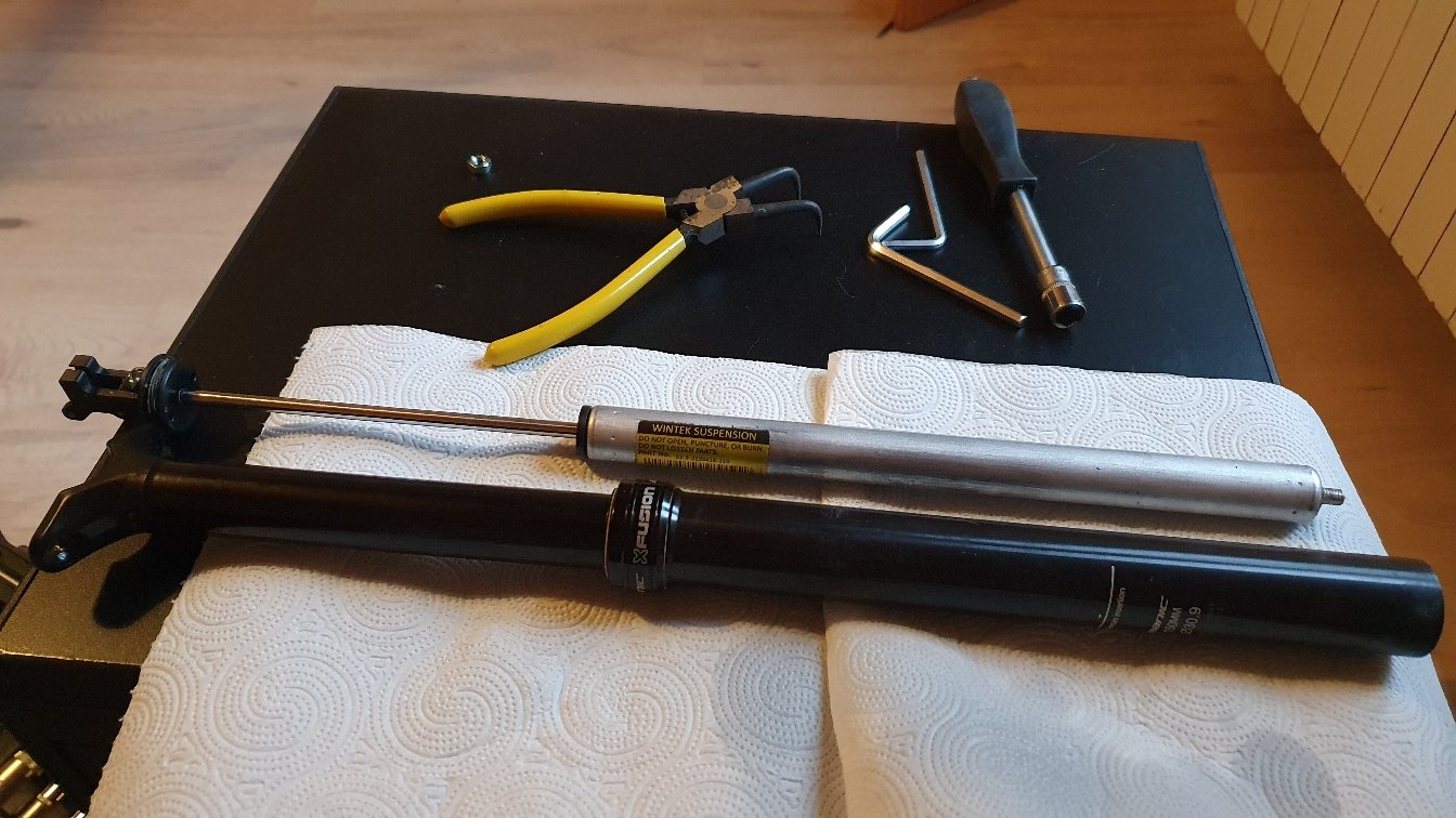

Gremlin008 Napisano 20 Marca 2020 Napisano 20 Marca 2020 Właśnie kończę serwis swojego roweru i okazuję się że moja sztyca regulowana nie chce kompletnie już się wysunąć. Przed serwisem były z nią problemy. Raz się wysuwała ale nie opadała, raz natomiast na odwrót, czasami potem działała normalnie ale to rzadko, zazwyczaj miała problemy z ruchem w którąś stronę. Zwykle pokręcenie przy manetce coś pomagało. Póki co samej sztycy nie rozkręcałem, tylko wyciągnąłem i przeczyściłem. Jednak po pociągnięciu ręcznie tej wajchy na dole która jest ciągnięta przez linkę sztyca nie reagowała, tak samo jest w teraz gdy sztyca siedzi w rowerze. Najprawdopodobniej będę ją dzisiaj rozkręcał, będzie to po raz pierwszy więc chciałem się zapytać na co zwrócić uwagę, gdzie może być problem.
Gremlin008 Napisano 20 Marca 2020 Autor Napisano 20 Marca 2020 Nie mogę z telefonu edytować powyższego wpisu więc dodaje kolejny. Wydaje mi się, że zlokalizowałem problem ale nie wiem jak go rozwiązać. Zanim rozkręciłem sztyce udało mi się wysunąć sztyce. Zauważyłem, że wciskając sztyce działa to płynnie mniej wiecej do 60%-70% długości sztycy, dalej jest opór. Jeżeli wsunę sztycę ponad tę granice to ona sie później nie wusuwa bez pomocy, natomiast jeżeli wsuwając nie przekroczy się tej granicy to sztyca potem bezproblemu się wysuwa. Po rozkręceniu okazało się że sam wkład działa dobrze. Natomiast sama rurka bez wkładu ma te problemy z zacinaniem się, pierwsze co zrobiłem to przeczyściłem popsikałem WD40 jednak to nie pomogło. Jak myślicie co można z tym zrobić?
Gremlin008 Napisano 20 Marca 2020 Autor Napisano 20 Marca 2020 Po wyczyszczeniu i nasmarowaniu wnętrza sztycy jest troche lepiej. Jednak najprawdopodobniej problemem jest nieznaczne zwężenie sztycy na wysokości na której była zaciśnięta. Najwyraźniej zacisk był zbyt mocny i przez to sztyca po około połowie roku zaczeła działać gorzej. Problemy zaczeły się zimą więc może również jakiś mały wpływ miała tu temperatura. Teraz pytanie czy ogrzewanie sztycu w tym miejscu coś pomoże, czy są jakieś inne sposoby?
Gremlin008 Napisano 1 Kwietnia 2020 Autor Napisano 1 Kwietnia 2020 Gdyby ktoś miał kiedyś podobny problem to chciałem tylko poinformować, że mimo tego, że sama zewnętrzna część bez wkładu przy ręcznym składaniu lekko się zacina to po zrobieniu tego wszystkiego co napisałem powyżej, następnie złożeniu sztycy i odpowiednim naciągnięciu linki, wszystko działa jak nowe.
