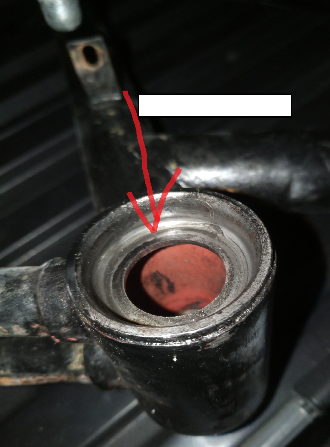

dueros Napisano 7 Marca 2020 Napisano 7 Marca 2020 Hej, Posiadam Romet Wigry z 1974 roku. Składaczek ma jednak kilka problemów i chciałbym w nim wprowadzić kilka ulepszeń. Pierwszym jest wymiana łożysk od korby na nowocześniejszy suport. Ponieważ często mam problem z tymi łożyskami, mimo iż kilku razy już je wymieniałem. Aby włożyć wkład suport, muszę wyjąć te metalowe cosie (nie wiem jak to nazwać). Nie wiem jednak, czy są one wciskane, czy może wkręcane, bo nie chciałbym zbytnio uszkodzić ramy. Może ktoś na tym forum wie? Może macie jakiś lepszy pomysł na zastąpienie tych łożysk?
Sobek82 Napisano 7 Marca 2020 Napisano 7 Marca 2020 Do wybicia są w sensie wciskane, na kwadrat suport do kupienia w sklepach online.
Gość Napisano 7 Marca 2020 Napisano 7 Marca 2020 Ta łatwo wychodzą - lekkie puknięcie od środka i miseczki wyskakują.
Garlock Napisano 9 Marca 2020 Napisano 9 Marca 2020 W dniu 7.03.2020 o 19:22, dueros napisał: Aby włożyć wkład suport, muszę wyjąć te metalowe cosie Zanim je wybijesz to kup suport, który będzie pasował do tego roweru. @Danuel przeprowadził taki przeszczep: W może być kłopot, żeby kupić w osiedlowym sklepie rowerowym takie suporty. No i te suporty są na kwadrat, a ty możesz mieć korbę jeszcze na klin. Więc dojdzie zakup korby.
dueros Napisano 9 Marca 2020 Autor Napisano 9 Marca 2020 Dzięki za odpowiedzi. Jak znajdę chwile, to się tym zajmę. Korbę tez chce zmienić, bo to rozwiązanie na klin jest irytujące.
