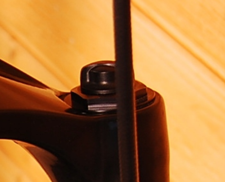

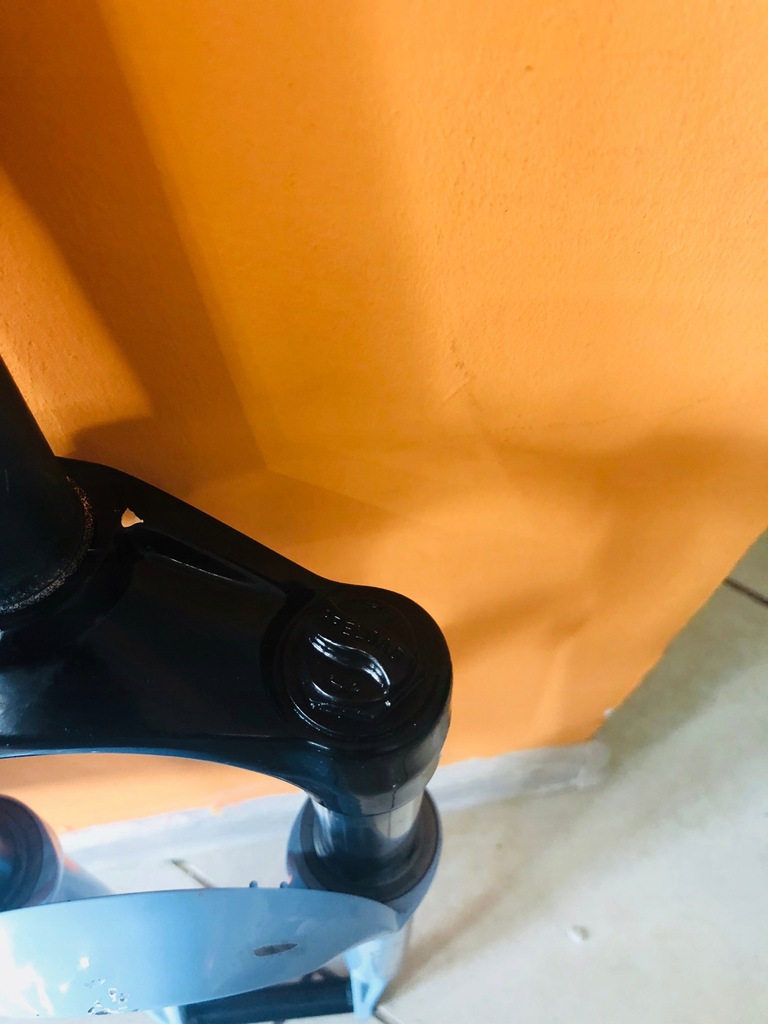

SoloTM Napisano 6 Marca 2020 Napisano 6 Marca 2020 tak wygląda model sprężynowy ( pokrętło ) a tak powietrzna
