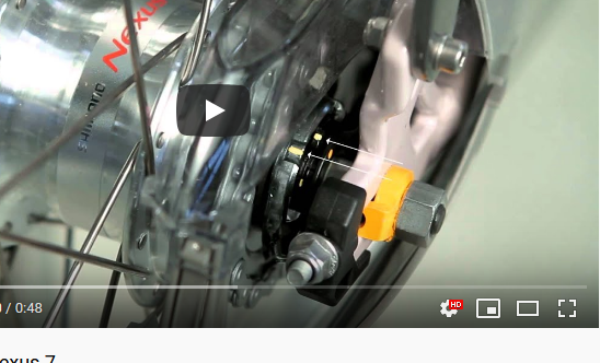

Na 4 biegu powinny Ci się zgrać takie dwa żółte znaczniki, przy mechanizmie mocującym linkę do piasty. A do wyregulowania tego trzeba nieco poluzować/naciągnąć linkę baryłką przy manetce.
Jak wyżej. Najpierw sprawdź ( na 4 biegu ! ) czy kropki są obok siebie :
Czasem te kropki są na dole, czasem u góry - zalezy od modelu piasty.  Regulujesz naciągiem linki ( w małym zakresie przy kierownicy - manetce - wykręcasz śrubę baryłkową w która wchodzi pancerz z linką - napinasz linkę - wkręcasz- luzujesz )
