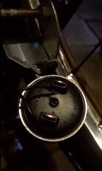

misieg29 Napisano 4 Lutego 2020 Napisano 4 Lutego 2020 Witam Mam problem z podłączeniem dynama, może to banalne ale dopiero zaczynam. Przy rowerze są dwa kable (od tylnego i przedniego światła). Próbowałem podłączać na różne sposoby ale nic nie świeci. Dołączam zdjęcie dynama
seraph Napisano 4 Lutego 2020 Napisano 4 Lutego 2020 Jest jakieś oznaczenie przy punktach mocowania? Ogólnie to takie proste dynamo podłączą się na tej samej zasadzie jak jest instalacja elektryczna w samochodach/motocyklach. Puszczasz pojedynczy kabel do żarówek - jak są dwie to łączysz końcówki i mocujesz do jednego punktu dynama. To jest "+", a "-" to jest masa, która zwykle płynie przez korpus dynama, więc wystarczy, że to jest przykręcone do ramy. Być może Twoje dynamo ma osobny styk od masy, ale wtedy wystarczy złączyć go kablem z ramą.
SoloTM Napisano 4 Lutego 2020 Napisano 4 Lutego 2020 Dwa kable ( od przedniej i tylnej lampki ) wchodzą w jedną dziurkę. W drugą wchodzą przewody od masy. ( też od przedniej i tylnej lampki ) Jesli nie ma przewodów z masą to za masę robi rama. Musi być przejscie - w sensie przewodzenia prądu przez ramę od przedniej i tylnej lampki do dynama. Gdy któraś nie świeci to znaczy, że masy nie ma. Wtedy trzeba znaleźć miejsce gdzie nie ma przewodzenia prądu, najczęściej styk dynamo-rama, blotnik tylny-rama, miska widelca-widelec, itp.
Garlock Napisano 5 Lutego 2020 Napisano 5 Lutego 2020 Tak patrząc na opis i zdjęcie to podejrzewam, ze lampki są do instalacji jednoprzewodowej (masą jest rower), a to dynamo ma dwa oddzielne styki, czyli "minus" nie jest na obudowie dynama. Czyli jak pisali Szanowni Koledzy wyżej, końcówki obu przewodów od lampek skręcamy razem i podłączamy do jednego (dowolnego) zacisku w dynamie, a do drugiego podłączamy kawałek kabelka który następnie podłączamy gdzieś do ramy roweru. Ważne, żeby był dobry kontakt z metalem ramy. Albo zeskrobujemy w miejscu łączenia farbę albo szukamy jakiegoś elementu który jest wkręcony w metal ramy (hamulec, śruba od mocowania bidonu, mocowanie dynama itp.)
