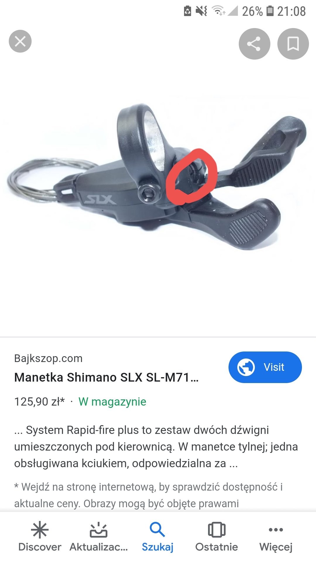

Kamil_Nowak Napisano 19 Stycznia 2020 Napisano 19 Stycznia 2020 Witam. Do czego służy ta śruba? Cały czas się kręci w miejscu a manetka ma luzy.
Mod Team michuuu Napisano 19 Stycznia 2020 Mod Team Napisano 19 Stycznia 2020 Teraz, Kamil_Nowak napisał: Cały czas się kręci w miejscu To słabo, jak wyjmiesz linkę w razie "w".
Kamil_Nowak Napisano 19 Stycznia 2020 Autor Napisano 19 Stycznia 2020 To którą zlikwidować luzy na boki?
Mod Team safian Napisano 19 Stycznia 2020 Mod Team Napisano 19 Stycznia 2020 Ale w którym miejscu ten luz? Pomiędzy manetką a kierownicą? Jak tak to ta duża śruba po prawej od zaznaczenia jest od mocowania do kiery. Polecam instrukcję: https://si.shimano.com/#/
Kamil_Nowak Napisano 19 Stycznia 2020 Autor Napisano 19 Stycznia 2020 Teraz, safian napisał: Ale w którym miejscu ten luz? Pomiędzy manetką a kierownicą? Jak tak to ta duża śruba po prawej od zaznaczenia jest od mocowania do kiery. Polecam instrukcję: https://si.shimano.com/#/ Obejma jest sztywno. Między obejmą a manetką
Mod Team safian Napisano 19 Stycznia 2020 Mod Team Napisano 19 Stycznia 2020 Nie cytuj w całości poprzednich postów. Nie napisałeś podstawowej informacji jaki to dokładnie model, ale domniemywam, że M7100, wg. rysuknu powinna być śruba od góry mocująca obejmę do manetki. https://si.shimano.com/pdfs/ev/EV-SL-M7100-4609.pdf
Kamil_Nowak Napisano 19 Stycznia 2020 Autor Napisano 19 Stycznia 2020 Dzięki. Śruba jest i pomogła. Zastanawiam się tylko co zrobić z tą zaznaczoną. Zostawić czy spróbować ją jeszcze dokręcić
Kamil_Nowak Napisano 19 Stycznia 2020 Autor Napisano 19 Stycznia 2020 Godzinę temu, michuuu napisał: To słabo, jak wyjmiesz linkę w razie "w". Tylko przy dokręcaniu
Mod Team safian Napisano 19 Stycznia 2020 Mod Team Napisano 19 Stycznia 2020 Nie dokręcaj, ona jest cała z plastiku, jeżeli nie wypada i jest wkręcona do końca to jest ok ;p
Pietern Napisano 20 Stycznia 2020 Napisano 20 Stycznia 2020 9 godzin temu, Kamil_Nowak napisał: Zastanawiam się tylko co zrobić z tą zaznaczoną. Jak wyżej... To nie jest śruba, tylko zaślepka, mocowana na taki półgwincik.
