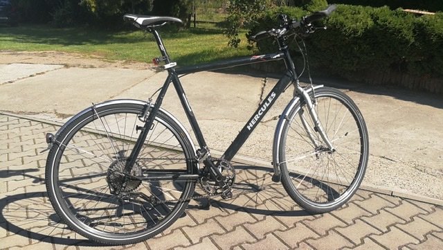

Marcin_79 Napisano 6 Grudnia 2019 Autor Napisano 6 Grudnia 2019 MTB też jeżdżę, małe błotniki mam głównie po to żeby chronić sztycę regulowaną, a błoto po pas znam. Na szosie z kolei jazda po suchym i jakie błotniki, ale tutaj to inna bajka. Teraz ujeżdżam takiego dziadka (załącznik) i chcę go zmienić na coś z bardziej nowoczesną geo. Taki kaprys na Mikołaja ;-)
