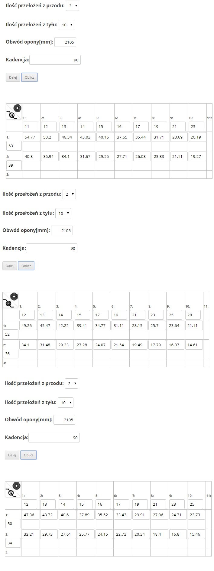

greg08 Napisano 28 Listopada 2019 Napisano 28 Listopada 2019 Witam, Obecnie korba to FSA grossamer 53-39 130bcd, a kaseta Ultegra 10rz 11-23 Chcę zmienić na korbę 105 50-34 i kasetę również 10rz, ewentualnie o konfiguracji która pozwoli mi lepiej kręcić pod górę. Czy to ma prawo się udać? Chodzi mi o przerzutki
abdesign Napisano 28 Listopada 2019 Napisano 28 Listopada 2019 Nie ma problemu z korbą x11 w napędzie x10, Masz w prezencie bo mam dobry humor z rana:

greg08 Napisano 28 Listopada 2019 Autor Napisano 28 Listopada 2019 9 godzin temu, abdesign napisał: Nie ma problemu z korbą x11 w napędzie x10, Masz w prezencie bo mam dobry humor z rana: będzie chyba jednak problem z tylną przerzutką Ultegra RD 6600 obsługuje max różnicę 14 zębów na korbie więc 50-34 nie da rady...
abdesign Napisano 28 Listopada 2019 Napisano 28 Listopada 2019 No to jest odrębna kwestia... sama korba 11x nie jest problemem. Pojemności swoich obu przerzutek to sam znasz najlepiej. W poście nie podałeś
greg08 Napisano 28 Listopada 2019 Autor Napisano 28 Listopada 2019 pojemność jest ok, to jest jakaś dodatkowa zależność między tylną przerzutką a korbą o której pierwszy raz słyszę
abdesign Napisano 29 Listopada 2019 Napisano 29 Listopada 2019 Nieprecyzyjnie napisałem z tą pojemnością bo faktycznie długość wózka określa zarówno pojemność napędu, ilość rzędów czy dyferencjał korby... Ale zawsze była taka zależność (różnica zębów - związana z długością wózka), tylko że w czasach 6600 raczej dotyczyła po prostu korb 2-blatowych a Shimano robiło z tego co pamiętam fc-6600 (5600 zresztą też) tylko 53/39 i 52/39 (14t i 13t) i stąd masz literalnie wpisane ograniczenie 14t (Shimano miało w swoich specyfikacjach uwzględniać korby których nie robiło - po co?) oraz korb 3 blatowych i tam dedykowany był wózek gs. Zobacz że dla rd-6700 masz już wpisane 16t, bo dla 6700 Shimano oferowało już kompakt. Wózek ss w 6600 i 6700 jest tej samej długości. Wniosek wyciągnij sam.
