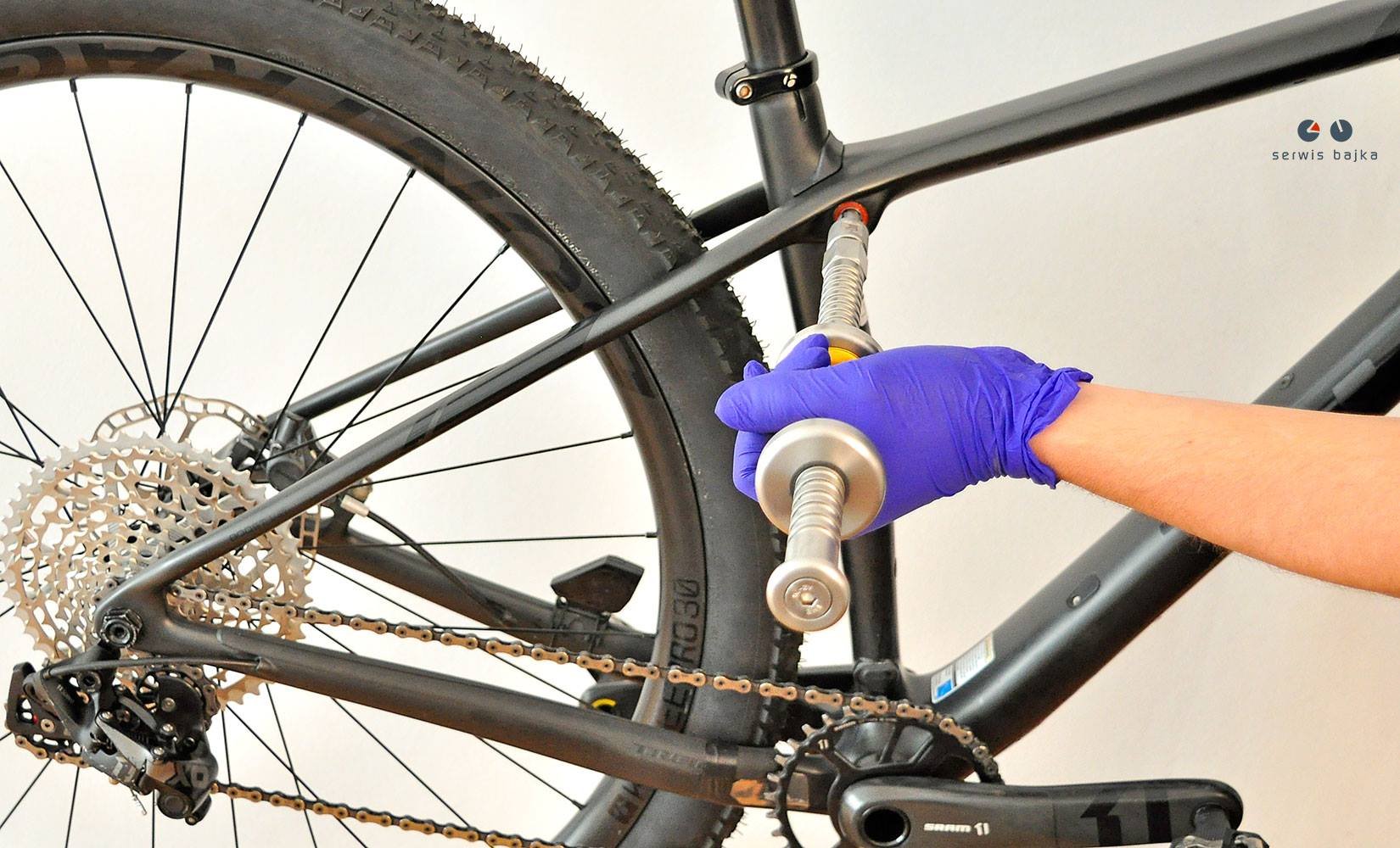

Arek74 Napisano 18 Października 2019 Napisano 18 Października 2019 Witam, Rozbierał ktoś Isospeed w rowerach Trek ? Jak to rozłożyć na części w celu wyczyszczenia z piasku i błota. Drugie pytanie odnoście stosowanych w trekach łożysk sterowych, jakiego rozmiaru są tam łożyska (standardowe IS52/IS41) ?
Punkxtr Napisano 18 Października 2019 Napisano 18 Października 2019 Odkręcasz z wierzchu śruby - kapsle ochronne, a pod nimi masz łożyska . Jeśli chcesz je wyjąć, będziesz potrzebował tzw. ściągacza do ślepych łożysk. Po rozebraniu osi obrotu możesz się dobrać do elastomeru.
Arek74 Napisano 21 Października 2019 Autor Napisano 21 Października 2019 Ok, dzięki. Czyli bez wybicia tych łożysk nie wyciągnie się tej gumki ? A łyska są tylko wciśnięty czy może wklejone ?
Punkxtr Napisano 21 Października 2019 Napisano 21 Października 2019 Łożyska są wciśnięte. Nie pamiętam już, czy po wykręceniu śrub czasem nie można dobrać się do elastomeru. Musisz sprawdzić.
