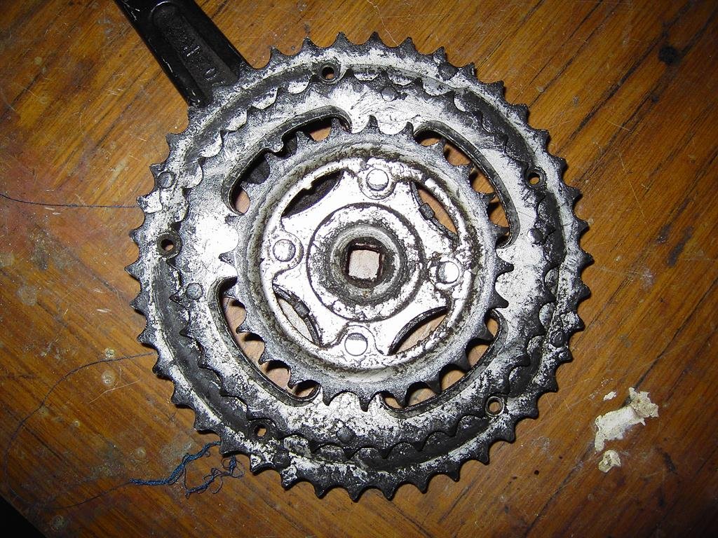

jga Napisano 10 Października 2019 Napisano 10 Października 2019 Ponieważ łańcuch mi się ślizgał, wymieniłem łańcuch i wolnobieg na nowe. Ale łańcuch się dalej ślizga. Czy to oznacza że muszę jeszcze wymienić korbę?
Mod Team michuuu Napisano 10 Października 2019 Mod Team Napisano 10 Października 2019 Teraz, jga napisał: Ale łańcuch się dalej ślizga. Co to znaczy?
seraph Napisano 10 Października 2019 Napisano 10 Października 2019 Wrzuć zdjęcie zębatek korby to się rozjaśni.
jga Napisano 10 Października 2019 Autor Napisano 10 Października 2019 Miałem na myśli mówiąc ślizga się że zarywa, przeskakuje łańcuch w czasie jazdy pod górę.
Brombosz Napisano 10 Października 2019 Napisano 10 Października 2019 Godzinę temu, jga napisał: Czy to oznacza że muszę jeszcze wymienić korbę? Tak. Przy czym jak jest taka możliwość (czytać - są śruby a nie nity) to można wymienić same zębatki na korbie.
jga Napisano 10 Października 2019 Autor Napisano 10 Października 2019 Spróbuję odkręcić korbę i zrobić zdjęcie. Nie wiem czy dam radę.
Brombosz Napisano 10 Października 2019 Napisano 10 Października 2019 Tak czy inaczej musisz to zrobić. Jak nie do zdjęć, to do wymiany. Czy to korby czy zębatek. Objawy pacjenta są jasne tak samo jak diagnoza. Zależnie od tego jaka to korba, potrzebny będzie ściągacz do korb. Najprawdopodobniej taki: https://allegro.pl/oferta/klucz-klu07-do-demontazu-korby-z-osi-suportu-8376526316?utm_source=google&utm_medium=cpc&utm_campaign=_UZSD_pla_sport_turystyka_rowery_akcesoria&ev_adgr=Rowery+i+akcesoria&gclid=EAIaIQobChMImaCUjtKS5QIVgc13Ch17Zgj0EAQYBCABEgIL9vD_BwE EDIT: Pokrewne tematy:
jga Napisano 11 Października 2019 Autor Napisano 11 Października 2019 W końcu zrobiłem to zdjęcie korby:
seraph Napisano 11 Października 2019 Napisano 11 Października 2019 Chyba mogę oficjalnie stwierdzić zgon. Ale wyeksploatowana do ostatka - nic się nie zmarnowało
jga Napisano 11 Października 2019 Autor Napisano 11 Października 2019 Dzięki wszystkim za komentarze. Teraz mogę ze spokojnym sumieniem kupić nową korbę.
