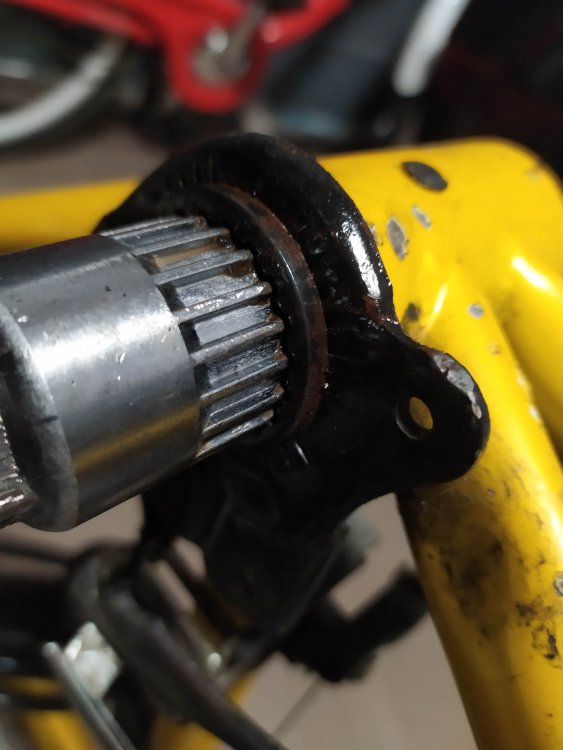

KrzysztofHarasimowicz Napisano 24 Września 2019 Napisano 24 Września 2019 Czy ktoś mi podpowie jak rozkręcić ten suport? Z jednej strony się udało ale z tej to nie mam pojęcia. Tą czarną blachę też się rozkręca?
seraph Napisano 24 Września 2019 Napisano 24 Września 2019 Ta czarna blacha jest przyciśnięta miską, więc pod jej odkręceniu sama spadnie. W dobrą stronę kręcisz? Tutaj masz lewy gwint, czyli powinieneś kręcić w prawo. Jak nie chce iść to WD40, strzał kontrolny młotkiem, przedłużka klucza i musi puścić. Dobrze jest przycisnąć klucz do miski śrubą co by się nie "omsknął".
KrisK Napisano 24 Września 2019 Napisano 24 Września 2019 2 godziny temu, seraph napisał: i musi puścić W moim starym mongoosie trzeba było wycinać hadre i wydłubywać po kawałku.
seraph Napisano 24 Września 2019 Napisano 24 Września 2019 Tzn dokładnie to musi puścić, ale nie koniecznie połączenie gwintowe. Ja kiedyś musiałem skoczyć na ponad metr rury i strzeliło tak, że byłem pewien, że już po ramie, ale odkręciłem...
KrzysztofHarasimowicz Napisano 25 Września 2019 Autor Napisano 25 Września 2019 Dzieki za porady. Napryskalem odrdzewiaczem,zobacze dziś wieczorem czy pusci. Najwyzej zostawię to. A macie jakies sugestkie skad i jaki suport kupic ,żeby pasowal?
