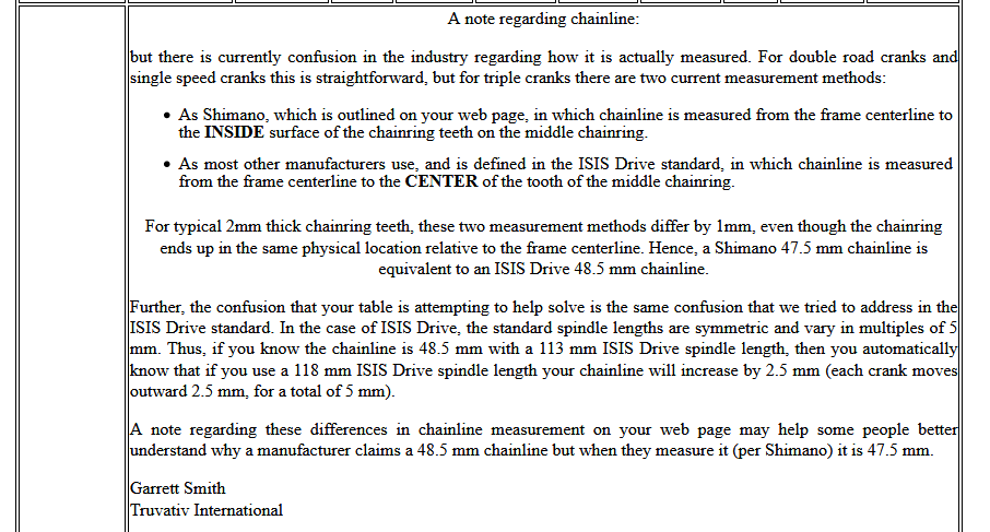

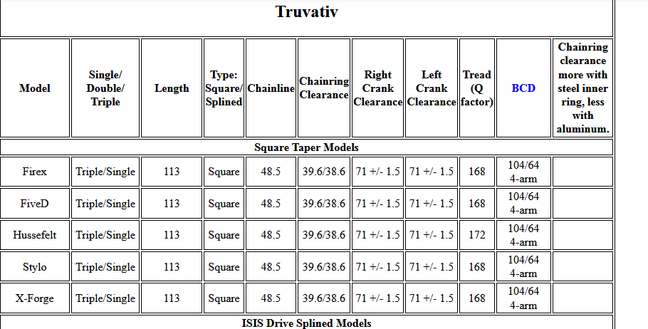

SoloTM Napisano 18 Października 2019 Napisano 18 Października 2019 Linia łańcucha to odległość pomiędzy środkiem mufy, a środkową koronką ( jej środkiem ) Korby Truvativ na kwadrat ( ale nie tylko bo na mini isis ) to miały linię łancucha 48,5 ale twierdzą, że to to samo co shimanowskie 47,5 mm bo inaczej mierzy Shimano - do krawędzi koronki, a Truvativ liczy sobie do środka środkowej koronki https://www.sheldonbrown.com/bbsize.html Suport: ( tani, ale taki wystarczy spokojnie ) https://allegro.pl/oferta/os-suportu-neco-118mm-bsa-8291516579
