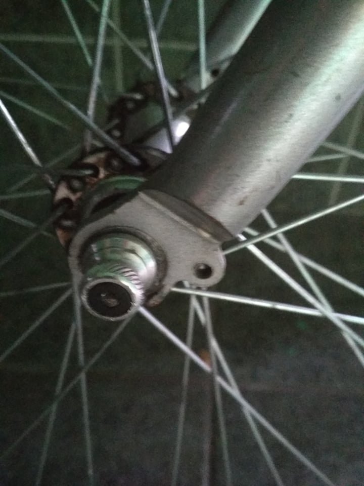

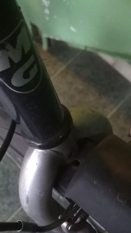

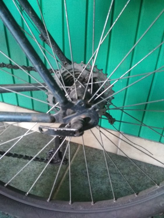

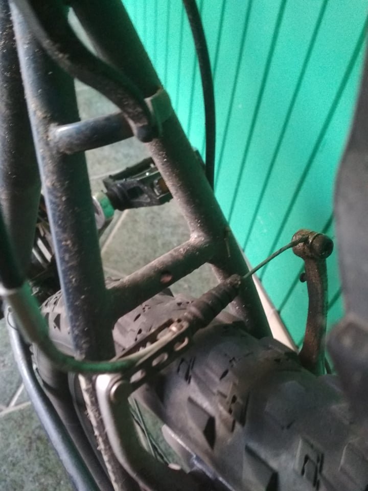

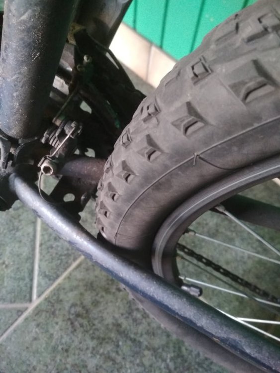

Cześć, chciałbym dokupić do mojego roweru błotniki, bagażnik pod sakwy oraz sakwy. Szukam pomocy w skompletowaniu takiego zestawu nie wydając dużo, przeznaczenie na dojazdy do pracy po pół godziny, więc kupowanie ekstra części nie jest priorytetem, tym bardziej, że rower to nie nówka sztuka.
Proszę o pomoc na forum , gdyż nie wiem jakie części wybrać by pasowały do mojego roweru. Załączam kilka zdjęć, które powinny powiedzieć Wam, bardziej doświadczonym ode mnie o sposobie montażu. Preferowany kolor to czarny. Dziękuję za pomoc i pozdrawiam.
e: Zapomniałem dodać że szerokość opon to 2.10, koła rozmiar 26 i myślałem o długich błotnikach, jeśli taki rodzaj błotników jest nieodpowiedni mogą być inne.
Błotniki:
https://velo.pl/akcesoria/blotniki/sks-germany/atb-60-routing-42-routing-46
Bagażnik:
https://velo.pl/akcesoria/bagazniki/accent/rc-15 albo cokolwiek innego, ważne żeby nie był skręcany a spawany. Jako że nie masz górnych otworów do mocowania to są 3 rozwiązania: zacisk sztycy z możliwością dokręcenia bagażnika, obejmy którymi złapiesz ramę albo taki kątownik
uchwyt-bagaznika-do-ramy-c-u-plate-sruby
Którym przykręca się bagażnik w miejscu mocowania błotnika.
