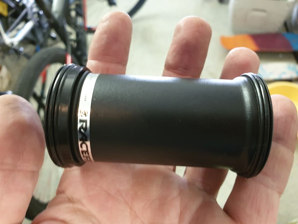

Hej,
Mam pytanie do bardziej doświadczonych :)
Łożyska suportu TOKEN BB86R386 w rowerze MTB -
To łożysko nie ma oszczelniacza / tulei ochronnej, a poprzednia tuleja jest za szeroka (RaceFace - łożyska mają mniejszą szerokość niż TOKEN)
czy ta tuleja jest niezbędna ?
oś nie zardzewieje - bo jest aluminiowa :)
Jest. Chroni przed brudem który dostaje się do wnętrza ramy. Może nie zardzewieje, ale brud zacznie Ci wciskać się między łożysko a oś korby. Zaczną się strzały, trzaski i inne zagadkowe dźwięki. Narażone będą także łożyska.
mam wrazenie, ze teraz bylo dokladnie odwrotnie - woda dostala sie miedzy lozysko a ten uszczelniacz i zrobila robote z poprzednim suportem.
tak czy inaczej - tokena juz mam i w tej chwili innego nie poradzę :) oddać nie można. jak padnie, to kupię RaceFace .... bo innego suportu do PF92 z osią 30mm nie znalazłem:(
Owszem, ale z zewnątrz i przeszła przez łożysko (może i po osi też) do środka. Innej drogi nie ma.
