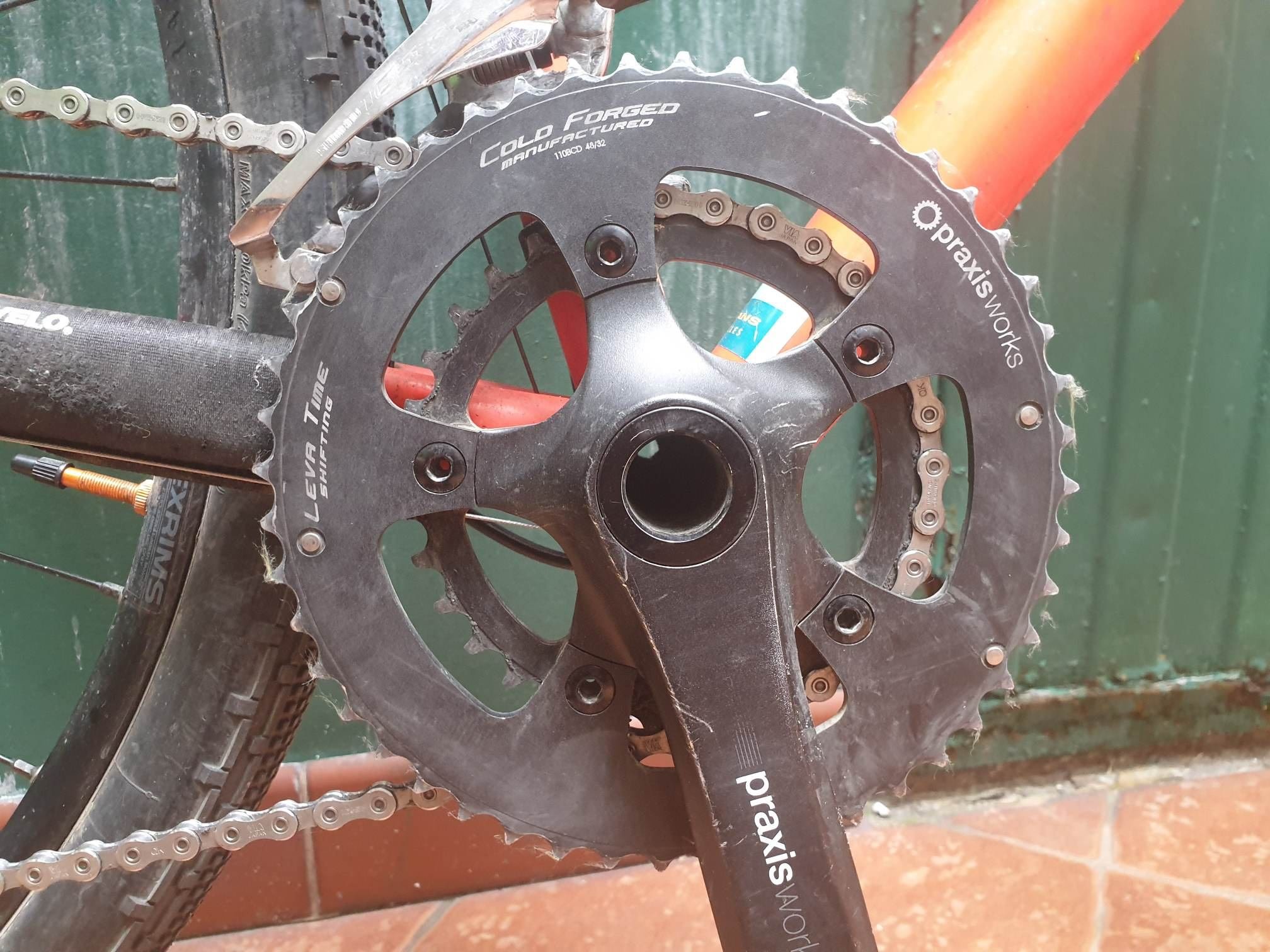

W moim rowerku mam napęd 105 + korbę praxis alba M30:
66015965_321454058743949_5317283685563629568_n.thumb.jpg.f9dfa9024c001d9029c64c2d879449f2.jpg
Stara kaseta + łanuch już wpadał już  przymiar 0.7 (1.0 nie) więc chciałem zmienić go na nowy (choć czasami przeskoczył, dało się jezdzić). Po zmianie łańcucha niestety strzelał i spadał z korby. Zmieniłem zatem na nową kasetę a przy okazji przerzutkę na GRX (105tka padła w lesie). Smar Squirt. Niestety nie jestem w stanie przyspieszać pod górki i ze "stójki" - łańcuch spada z korby i "przesuwa się" (w sensie pod naciskiem robię pół obrotu korbą i łańcuch przeskakuje).
Wydaje mi się, że muszę zmienić dużą zębatkę korby. W opisie korby jest 110BCD. Znalazłem takiego coś i pytanie czy będzie to pasować? Nie mam doświadczenia zbyty wielkiego w tej materii dlatego proszę o opinię.
