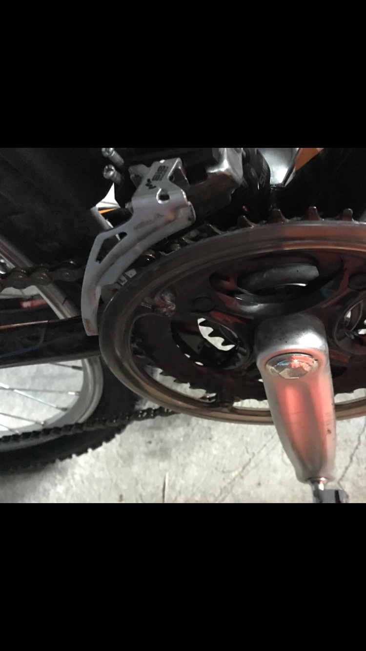

Szymszon90 Napisano 5 Lipca 2019 Napisano 5 Lipca 2019 Kupiłem narzeczonej taką używkę https://www.bikko.pl/rower-gorski-kellys-vanity-20-sunset-2014.html Problem jest z regulacją przedniej przerzutki. Zauważyłem że linki i pancerze do wymiany, ale też że przednia nie trzyma linki jak trzeba, z dwie jakieś dziwne podkładki i nie da się jej wyregulować. Pytanie takie. Przerzutke kupić downswing czy topswing? Bo nie moge tego rozszyfrowac jaka tam jest. I mam tez dylemat, bo ona ma naped 3x8. Czy przerzutka przednia pod 3x9 podejdzie? I jesli tak, to czy nowe alivio beda ok czy trzeba celowac w deore? Z gory dziekuje za pomoc i pozdrawiam.
Szymszon90 Napisano 5 Lipca 2019 Autor Napisano 5 Lipca 2019 Ewentualnie moze sram x7? W zalaczeniu zdjecie obecnej. To jest down swing czy top? Obstawiam ze down swing.

SoloTM Napisano 5 Lipca 2019 Napisano 5 Lipca 2019 Sorry, fd-m430 jednak lepiej nie bo to przerzutka od 9 sp ( ciut węższa klatka ) lepiej brać od 7/8 sp. Fd-m330. Obejma u góry to down swing. Na dole to top swing. Na zdjęciu modelu widze top swing, 34,9 mm i gorny ciąg. Czy to bedzie top swing czy down swing to nie ma znaczenia, subtelne różnice w działaniu. Natomiast ważne jest aby stopniowanie korby, średnica i ciag sie zgadzal. Korba 42/34/24 ? /edit Co do tego : ( na zdjęciu nie widać jaki ciąg - ani średnicy obejmy ) https://allegro.pl/oferta/przerzutka-przod-shimano-stx-fd-mc34-8220034833 Trzeba jednak podpytać bo zauważyłem, że inną przerzutkę ( ta jest pod 9 sp, nie dla Ciebie ) sprzedaje ze złym opisem ( ciąg jest dolny, a napisane ma , że górny ) : https://allegro.pl/oferta/przerzutka-przod-shimano-deore-xt-fd-m751-8220130902
Szymszon90 Napisano 5 Lipca 2019 Autor Napisano 5 Lipca 2019 18 minut temu, SoloTM napisał: Sorry, fd-m430 jednak lepiej nie bo to przerzutka od 9 sp ( ciut węższa klatka ) lepiej brać od 7/8 sp. Fd-m330. Obejma u góry to down swing. Na dole to top swing. Na zdjęciu modelu widze top swing, 34,9 mm i gorny ciąg. Czy to bedzie top swing czy down swing to nie ma znaczenia, subtelne różnice w działaniu. Natomiast ważne jest aby stopniowanie korby, średnica i ciag sie zgadzal. Korba 42/34/24 ? /edit Co do tego : ( na zdjęciu nie widać jaki ciąg - ani średnicy obejmy ) https://allegro.pl/oferta/przerzutka-przod-shimano-stx-fd-mc34-8220034833 Trzeba jednak podpytać bo zauważyłem, że inną przerzutkę ( ta jest pod 9 sp, nie dla Ciebie ) sprzedaje ze złym opisem ( ciąg jest dolny, a napisane ma , że górny ) : https://allegro.pl/oferta/przerzutka-przod-shimano-deore-xt-fd-m751-8220130902 Czyli nici z nówki 3x9 bo moze nie spasowac? Tak 42/34/24
SoloTM Napisano 5 Lipca 2019 Napisano 5 Lipca 2019 Pasować będzie, ale jest wezsza i przy przekosach lancucha szybciej będzie ocieral lancuch o wózek przedniej przerzutki. Lepiej kupić pod 7/8 sp. Łańcuch 9 sp jest wezszy od 7/8.

SoloTM Napisano 5 Lipca 2019 Napisano 5 Lipca 2019 I tam jest taka ( po zdjęciu tulei redukcyjnych - podkładek ) to jest fd-m412
