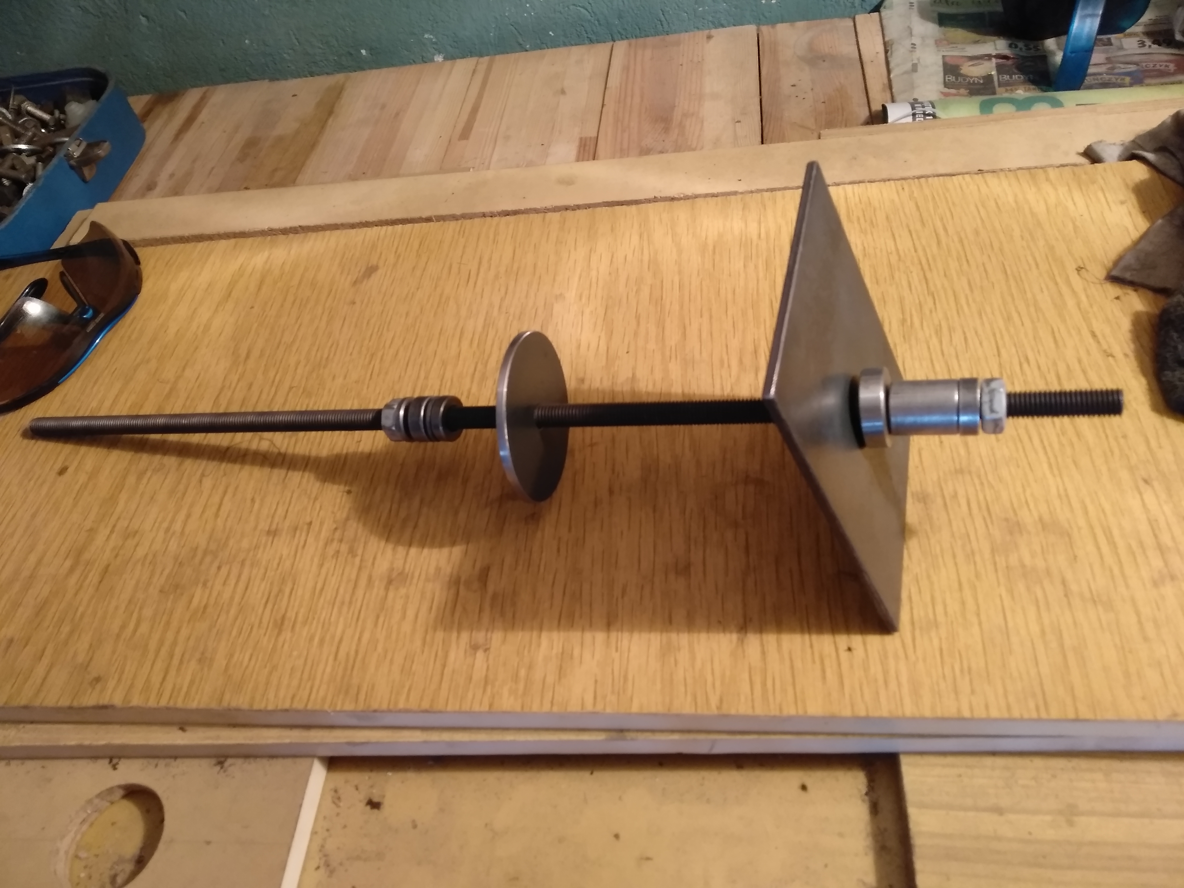

Brombosz Napisano 30 Czerwca 2019 Napisano 30 Czerwca 2019 Robisz sobie coś takiego i masz za darmo: Do plastikowych, wciskanych misek Shimano wystarczy w zupełności. Ja tym wciskałem z jednej strony miskę aluminiową i też dało radę. Gdyby suport jednak okazał się skręcany w środku, to potrzebny będzie specjalny klucz, a awaryjnie dwa - po jednym na stronę. Możliwe też, że wystarczy wymiana samych łożysk, bez zabierania się za miski. A to jak ściągnąć ramiona korby, masz poniżej:
