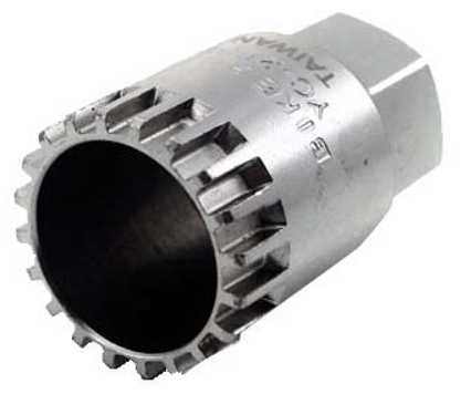

Rover Napisano 21 Maja 2019 Napisano 21 Maja 2019 Cześć, ostatnio oddałem rower do serwisu na wymianę suportu, po jakimś czasie zauważyłem, że z jednej strony widać łożysko (p. załączone zdjęcie). W związku z tym chciałem zapytać czy od strony korby bez zębatki powinna być jakaś zaślepka? Nie jestem pewny, ale chyba było coś takiego w starym suporcie. Wolę się upewnić czy faktycznie czegoś brakuje. Jeśli nie, to czy do środka nie będzie dostawać się brud przez co suport nie będzie należycie spełniał swojego zadania a jego żywotność spadnie? Z góry dziękuję za odpowiedzi.
seraph Napisano 21 Maja 2019 Napisano 21 Maja 2019 Tak to wygląda normalnie. Pewnie wcześniej miałeś trochę inny suport dlatego teraz to tak wygląda, ale łożysko jest uszczelnione głębiej i nie ma się co martwić.
Garlock Napisano 21 Maja 2019 Napisano 21 Maja 2019 Te ząbki które widzisz są do klucza do wymiany suportu: Nie są niczym zasłaniane.
